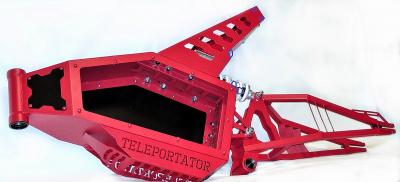

система сильно низко посажена, мне кажется на средней звезде шатунов цепь будет тереть по маятнику
и расстояние между кареткой и осью маятника очень большое, при работе подвески педали буду очень сильно убегать назад. у меня когда-то была рама mongoose black diamond, на ней этот эффект сильно ощущался
Jeca
#91
Не вам первому это кажется, но автор утверждает что всё в порядке.
https://electrotransport.ru/index.php?topic=25416.msg539169#msg539169
А вот цепь действительно краску попортит.
firetime
а я знаю почему не будет. нарисуйте линии хода подвески. Они будут уходить вниз а не назад. Потому что маятник расположен под углом к дороге.
А относительно оси каретка расположена чуть впереди и в отличии от мангуса все таки не так далеко
было:
Crystalite 3540 + infineon 312 2,5Кватт. Максимальная скорость 67км\ч. крейсерская 62 км\ч. Батарея липо 13А\ч. 75 км.
topic=26001.0
стало: Телепортатор, + infineon 312 2,5Кватт.
zap
На первом этапе сжатия аморта педали пойдут вниз, потом назад, потом вверх.
В целом, на протяжении достаточно большого начального периода сжатия аморта расстояние между сиденьем и педалями будет примерно сохраняться.
С уважением,
Андрей

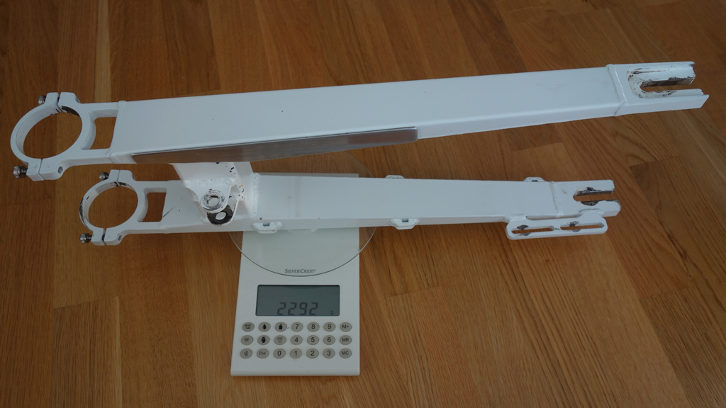

Вес маятника многим известного электровела, может кому то будет интересно   ;-)
andreym
ты забыл на весы v-box положить  :-D

Цитата: Макс81 от 14 Март 2015 в 23:55
Фото, пока без сидения и переднего мотора:
Видел, Вы упоминали возможность использовать багажника.
А какой багажник предполагается использовать, не пойму? Там есть посадочное место под какой-то стандартный мотоциклетный или скутерный багажник? И вообще, существует ли такая штука в природе как стандартный мотоциклетный багажник?
С уважением,
Андрей
firetime
ЦитироватьИ вообще, существует ли такая штука в природе как стандартный мотоциклетный багажник?
да он типа как то крепится на сидении за байкером. Что то вроде коробки тазика :)
было:
topic=26001.0
zap
Во, кстати, чего ещё не хватает на заднем маятнике - двух точек крепления для заднего крыла.
Хвост крыла как-нибудь "спицами" можно закрепить, хотя было бы неплохо под них отдельные дырочки сразу иметь в районе оси.
С уважением,
Андрей
andreym
угу - уже внесли коррективы в чертежи, "усе будет, шеф"
