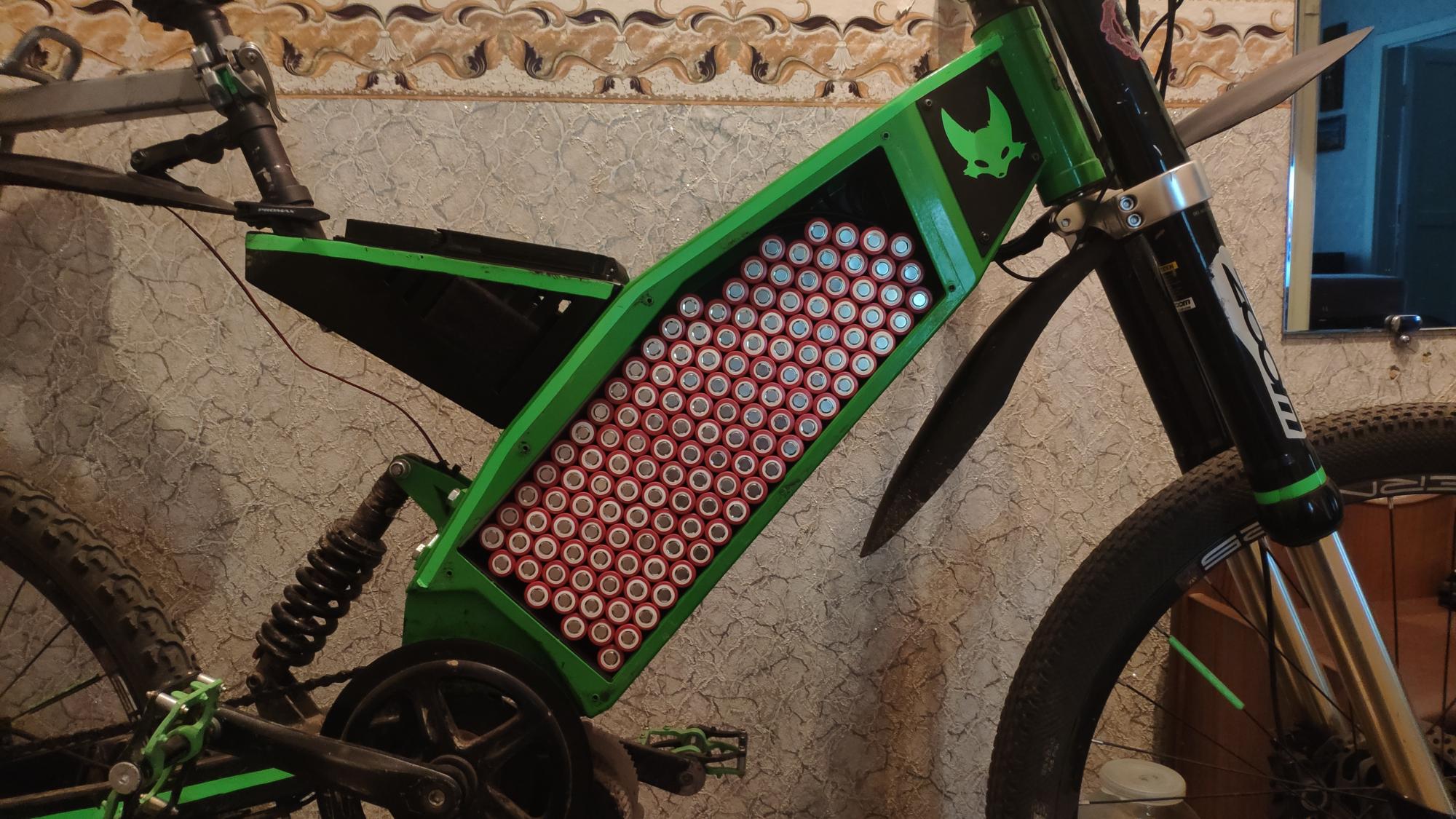

Пришло время представить Вашему вниманию - нашу среднюю раму "Teleportator Medium".
Она сделана из прочной и выносливой стали: 30ХГСА.
Вес комплектующих:
коробка под батареи . . . . . . . . . . . . . . . . . . . . . 4.8кг
комплект маленьких крышек 2 х 0.03кг. . . . . . . . 0.06кг (алюминий)
комплект больших крышек 2 х 0.10кг . . . . . . . . . 0.20кг (алюминий)
маятник в текущей версии . . . . . . . . . . . . . . . . . 3.15кг
кронштейн крепления аммортизатора. . . . . . . . . .0.35кг (включая крепеж)
мотоседло 1местное с декоративной крышкой . .   1.22кг (сталь)
ось маятника+подшипники+комплект крепежа . . 0.35кг
защита контроллера . . . . . . . . . . . . . . . . . . . . .  0.35кг (сталь)
Текущая конфигурация на сегодня весит           10.5 кг

Работая над созданием этой рамы, мы придерживались таких правил, как: универсальность, надежность, современный внешний вид.
Учли пожелания более сотни людей - выбирая колесную базу, высоту седла и такой важный параметр, как вес.
Рама изготавливается с 2-мя вариантами рулевого стакана:
- 140мм для велосипедной вилки, при этом угол поворота руля = 45 градусов
- 160мм для вилки от ПИТ-байка, причем добились такого результата - чтобы траверса не задевала об стенки, и угол поворота стал равным = 52 градуса!
Некоторые особенности рамы:
- подготовленные и покрашенные отверстия для установки на выбор из 3-х вариантов сидений: 1.5-х местный мото, 1-местный мото и велокронштейн;
- Кронштейн амортизатора позволяет использовать вело и мото амортизаторы от 160 до 360мм;
- защита контроллера средняя и большая уместит любой контроллер, в том числе и 24-фетовый Инфинеон.
Нижний треугольник дропаута усилен и позволяет справиться с мощным крутящим моментом, толкающим велосипед вперед, при этом приподнимая его.
Основные особенности нашего маятника:
- треугольная геометрия;
- впервые была применена технология усиления охлаждения двигателя, за счет использования аэродинамических направляющих воздушного потока;
- втулка под каретку 68 или 100мм на выбор;
- установка обода, шириной до 140мм и диаметра покрышки до 29";
- рычажность маятника 1/3 или 1/3.4;
- уже установленные натяжные винты цепи, как в мотоциклах;
- стягивающие дропауты винты М8;
- нержавеющий металл в месте установки тормозного калипера;
- расчетная статическая нагрузка 800кг.

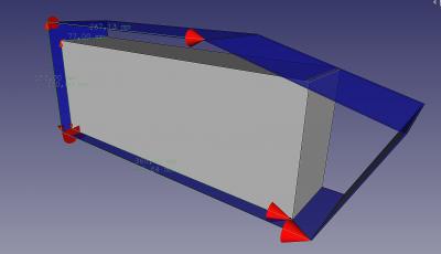

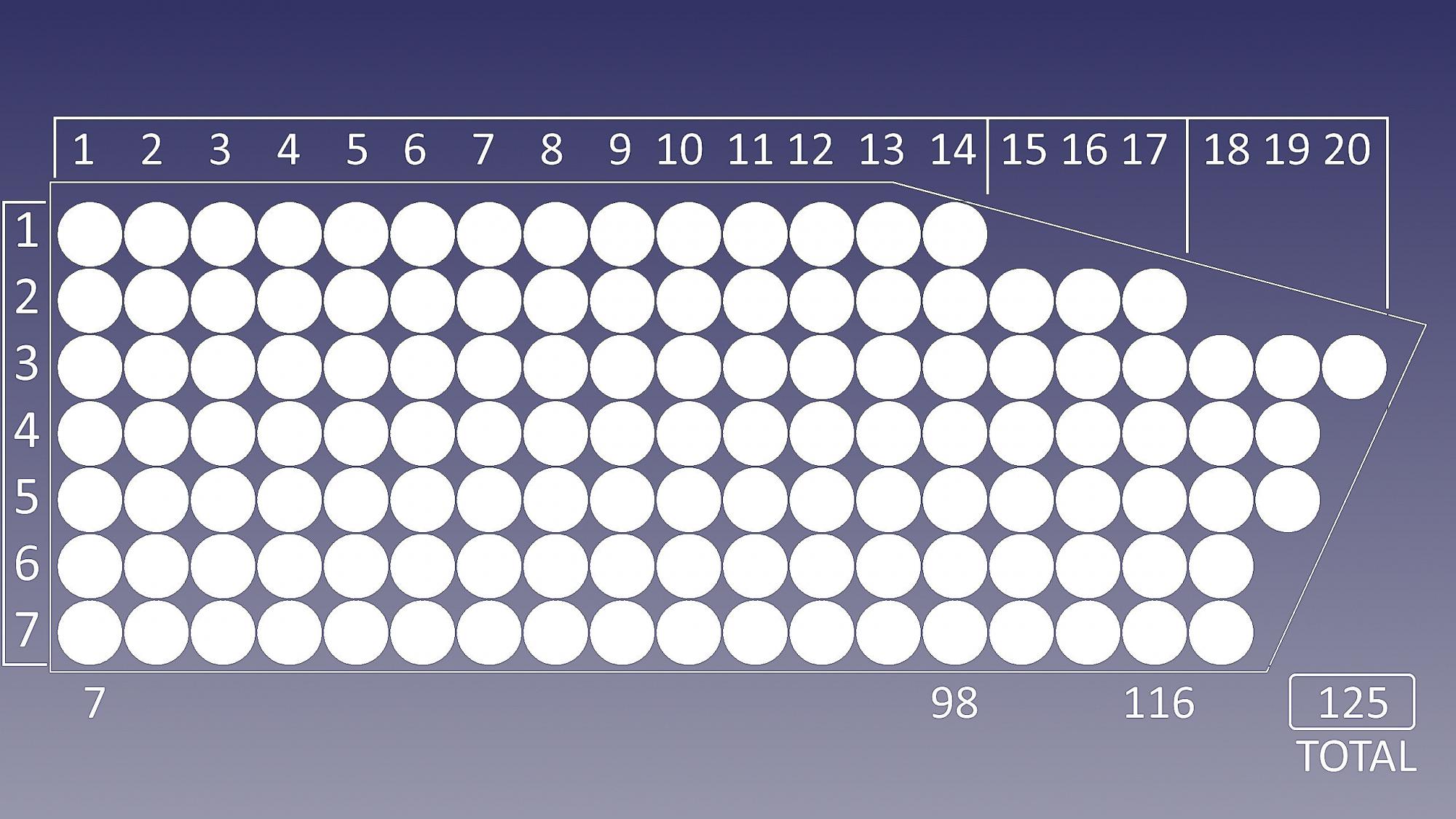

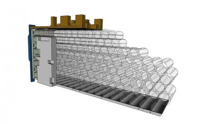

Точные размеры отсека под АКБ:
Размеры АКБ:

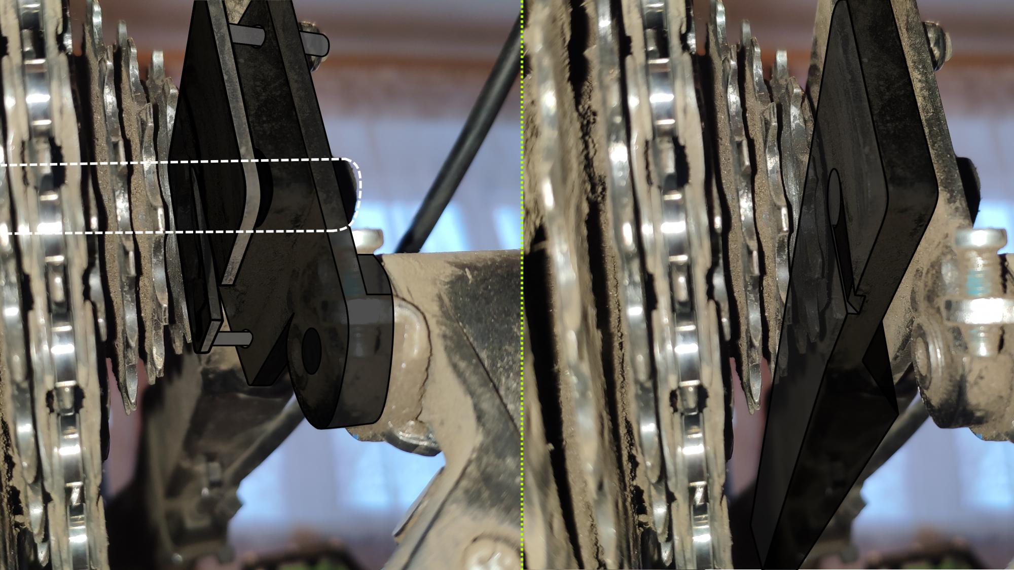

Вероятно там имелось ввиду что-то типа такого "треугольника"
в данной конфигурации действительно весь вес переносится на маятник - причем фактически на его середину, и подвеска работать перестанет, поскольку в подрессоренной массе останется только ничего не весящая рама велосипеда + седло.
У нас же даже если полностью перенести вес на педали, остается существенная масса батарей внутри бокса и подвеска продолжает работать.

А если нижние, так сказать "трусы" снять, оголив "причиндал" (контроллер), 11.7кг?
то ли у меня глазомер кривоват, то ли ощущения обманчивы, но кажется, что на первой фотке короб больше, чем на второй, а верхняя грань не параллельна нижней

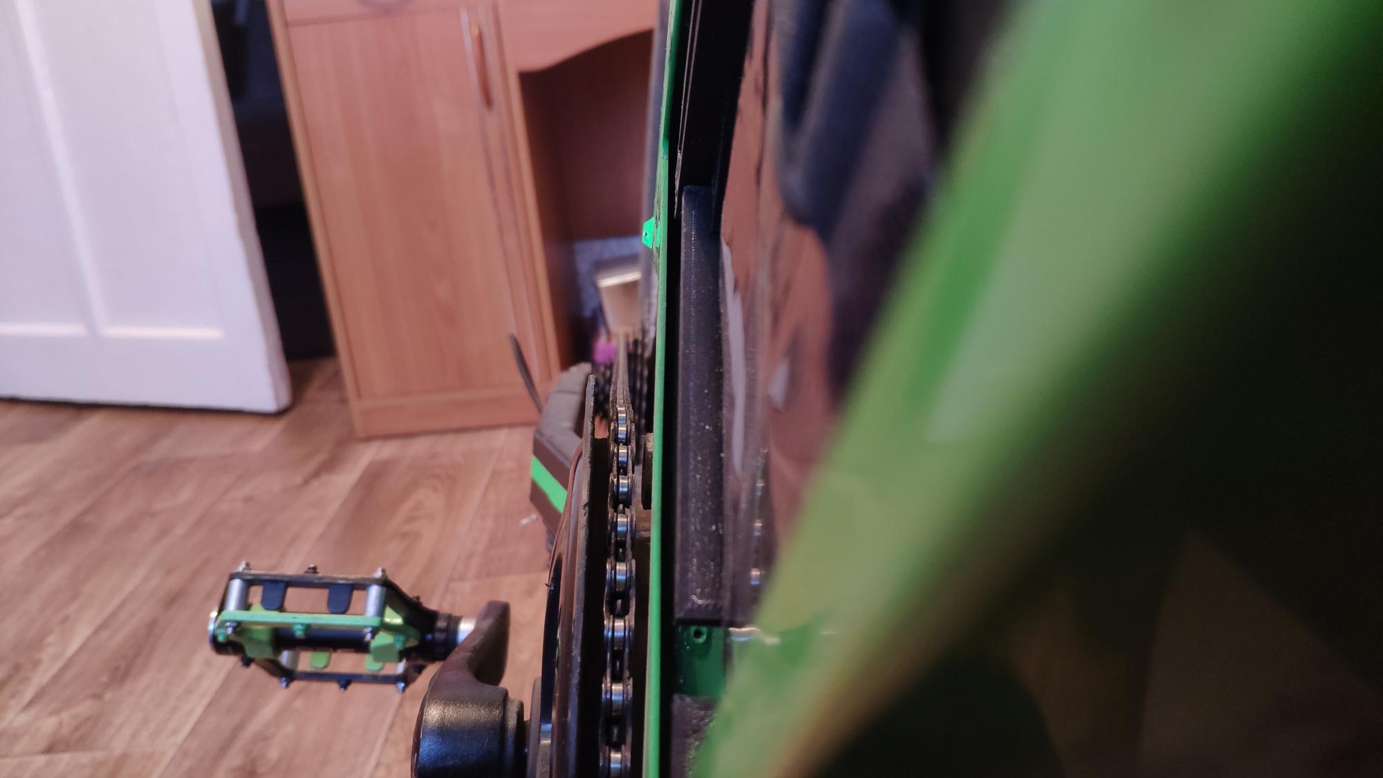

Добрый день.Красиво. Но, есть вопросы:
- если ставить втулку под каретку 68, педали не будут задевать батарейный отсек? Или осеки разной ширины для разных каретных втулок?;
- на склолько зубъев (максимальный диаметр) можно поставить ведущую звезду?.
ПМСМ - не стоит ставить натяжители цепи. Отверстия ослабят узел дропаутов. Полагаю, что велосипедную цепь и руками можно натянуть и настроить центровку колеса?

Под какие батарейки и в каком количестве рассчитана эта рама ?
Lion
Ну я так полагаю, раз хеви на 8квтч ионок, то медмум должен вмещать 4. И лайт хотя бы 2
конкретно в эту по рассчетам влезет около 5-6квтч, в зависимости от того насколько дорогие ионки использовать.
лайт будет сильно меньше как по габаритам, так и по весу.
