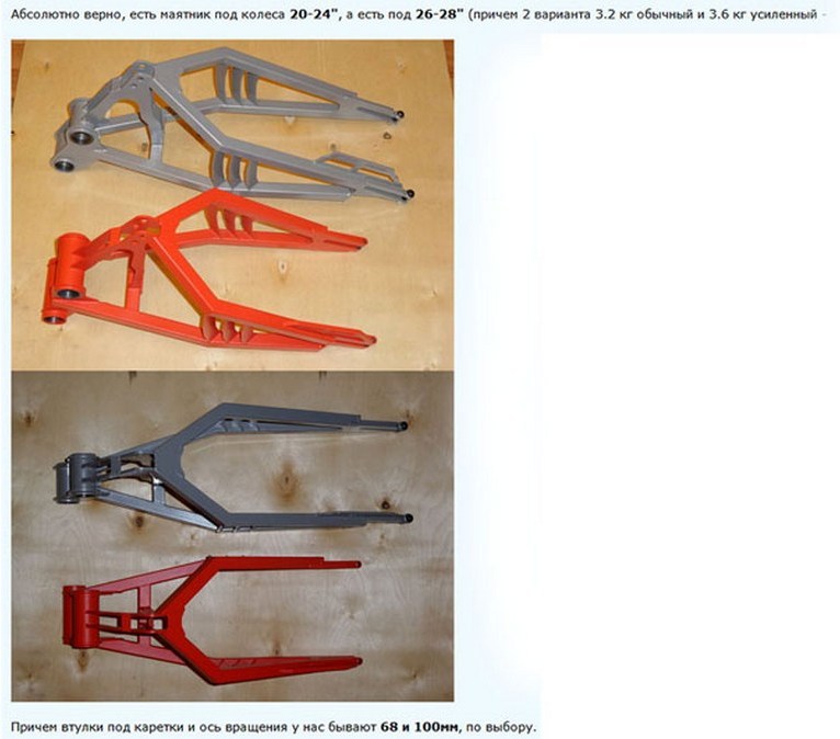

С такими мелкими колесиками хочется базу короче еще на четверть, но увы..
Pavel__
И мне хотелось бы, но заказ одной рамы с нестандартными габаритами выйдет неоправданно дорого.
BodRus
[user]Pavel__[/user],
А у вас маятник с 20"-ым колесом на 20-24" или 26-28" стоит?
Осудить может каждый и делают это всегда смакуя, с удовольствием ... а вот понять и поддержать смогут лишь единицы!
Pavel__
А у вас маятник с 20"-ым колесом на 20-24" или 26-28" стоит? ...
Стоит маятник на 20-24" (мне бы конечно хотелось бы чтобы он был покороче - только на 20", тогда бы и база всего байка была бы поменьше и больше соответствовала размеру моих колес).
BodRus
А в этот маятник влезет Покрышка 20"х 4 1/4"? У вас указан только размер обода.
Мне в моей теме, https://electrotransport.ru/index.php?topic=34748.0
просто посоветовали колесо на 20" ставить, вот я и собираю теперь эту информацию.
Pavel__
Цитата: BodRus от 15 Май 2016 в 20:15... А в этот маятник влезет Покрышка 20"х 4 1/4"? У вас указан только размер обода. ...
В этот влезет конечно.
У меня задняя покрышка 20"х2,45" и еще не меньше 6см впереди неё свободно.
По бокам места тоже достаточно.

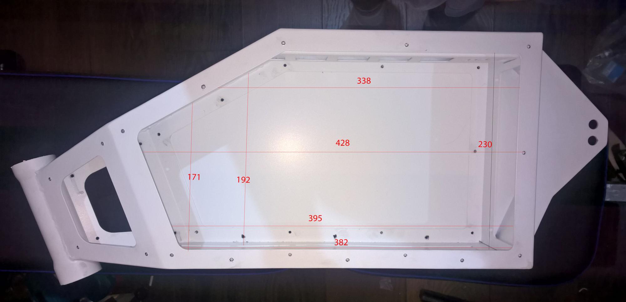

Aries
Актуальные размеры отверстия под АКБ в новой версии медиум рамы. Просто положу это тут пусть полежит...
Миникрошка v3, 22s20p MH1 Teleportator, 16 квт Чупасос on board :-)

#227
А сколько удавалось максимально поместить LiFePO4 батарей в эту раму? сколько не считаю, больше 1,5-1,8кВтч не помещается... В Краснодаре Li-ion не по феншую использовать, у нас на солнце летом ящик нагреется до 50-60градусов и без нагрузки... Да и зимой при температуре около 0 градусов, хотелось бы на работу ездить... Так вот поэтому интересно, реально поместить в Medium 72v32A лифером или я все правильно считаю и это нужно Heavy уже рассматривать? Пока что просто считаю, зимой начну покупать комплектующие и собирать, но хотелось бы узнать у тех, кто собирал)
И ещё один вопрос к производству, есть ли вариант изготовить отсек АКБ на 20мм шире? Чтобы монстры без проблем помещались) И на сколько это дороже выйдет базовой версии?
_claw
#228
[user]skesov[/user], 1.8 влезет если только 18650 или 26650 формат юзать. и ниче переделывать не нужно
у нас кстати в конце августа приедет лифер А123 в банках 18650 с токоотдачей 10С, причем недорого. можем собрать, если че
и  еще, вы точно определитесь, вам 1.5-1.8 или всетаки 72*32=2,3!?
skesov
#229
[user]_claw[/user], хочу именно 2,3+кВт. В первом сообщении говорится, что по подсчетам у меня больше 1,8 не помещается, а хочется больше:)
Батарею покупать буду уже ближе к следующему лету, сейчас просто хочу прикинуть каких она все-таки размеров будет, пока что все идёт к Heavy, хотя 18650 и 26650 не рассматривал... Нужно прикинуть их тоже)
