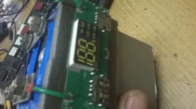

  Вот  к примеру  тоже собрал из оставшихся этих 13.5 Ач  , вполне достойный повербанк более 20 Ач . Один выход на два ампера другой на один . Теперь знаю  что ячейки не убиваемые .

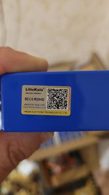

Тоже заказал такие 48шт от литокалы. Пришли все немного пузатые. У вас такие же приходили? Пока не тестировал их

это глухая бэушка... можно и не тестить .  ничего хорошего не увидите .
сто раз говорено уже  - "литокалу  покупать нельзя "  в ней кала больше чем лития .

фото бирки(штрихкода) можно?
литий-ионы от литокалы - так ничо - буду собирать на них лёгкий конфиг

Цитата: sdenis2017 от 16 Май 2023 в 20:54фото бирки(штрихкода) можно?
литий ион 18650 тоже брал у литокалы- качество было хорошее
