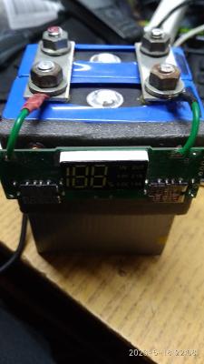

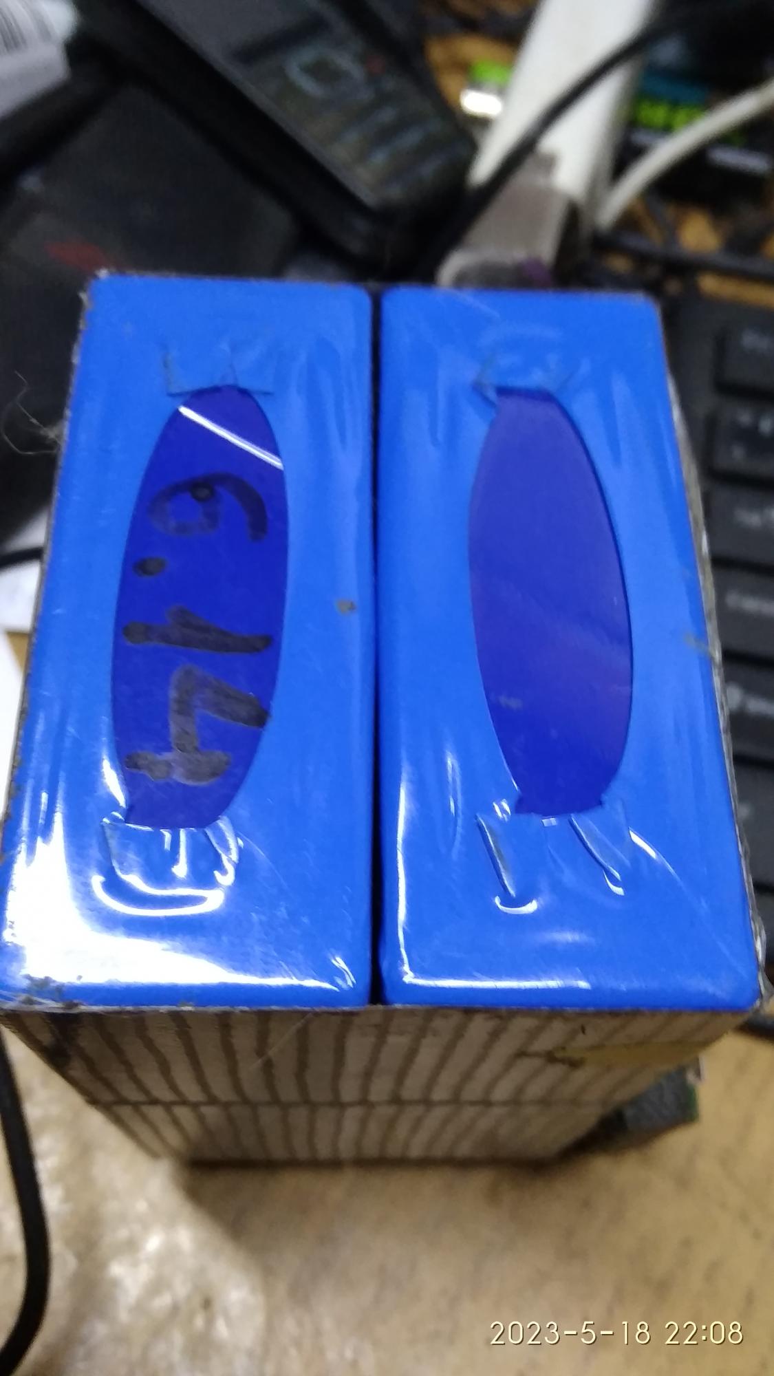

Тоже заказал такие 48шт от литокалы. Пришли все немного пузатые. У вас такие же приходили? Пока не тестировал их
У меня не от Литокалы , вот так например худшие выглядят
Я этими ячейками доволен , несколько сборок в разном применении трудятся . По ёмкости во всех  около 12 Ач , одну сборку под скутером дважды в ноль разряжал . Именно к нулю цифры были на ячейке от 0.2 до 0.8 вольт было , в этом сезоне снова Хонда Дио как пропеллер стартер крутит .
kuznechov119m
https://drive.google.com/file/d/1sLcGsFNLb2iRgaYT_2PoEEUIVU7lGPQ8/view?usp=sharing
вот сейчас снял видео , на скутере особо не езжу этот аккумулятор зимой до полного зарядил и больше не трогал . А в ноль его вольтметр цифровой высаживал когда постоянно при долгом простое был подключен . Теперь  провод убрал в сторону и больше не подключаю .
