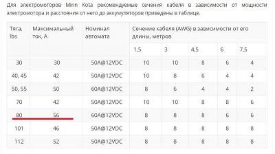

В теме неоднократно упоминались  как достаточно хорошие данные элементы https://item.taobao.com/item.htm?id=552413523329&toSite=main. По ссылке в описании не указан максимальный ток разряда. Может кто подскажет, подойдут ли они для сборки батареи 4s? Использоваться будет с лодочным мотором  мощностью 1,4 кВт с максимальным  током 70 А.

valeryB
Ток в 70 А написал с запасом, мотор будет стоять Моторгайд на 24 В с током 56 А.

Цитата: Tymmmi от 12 Дек. 2017 в 06:39
Для таких токов лучше собирать сборку 8S2P
То есть, одна батарея на 24 В из элементов емкостью по 40 Ач?  В чем будет преимущество такой батареи перед двумя 12 В батареями из элементов по 80 Ач ?  Прошу не пинать, тема лифера для меня новая.
Tymmmi
Имел в виду что желательно 16 элементов по 80ач, но чет щас подумал - ценник будет очень высоким :)
valeryB
Нет, столько емкости (160 Ач)  мне точно не нужно. На день рыбалки для работы мотора в режиме якоря  вполне хватит 80 Ач,  максимальный ток бывает кратковременно при переходах с точки на точку.  От лифера требуется именно малый вес.

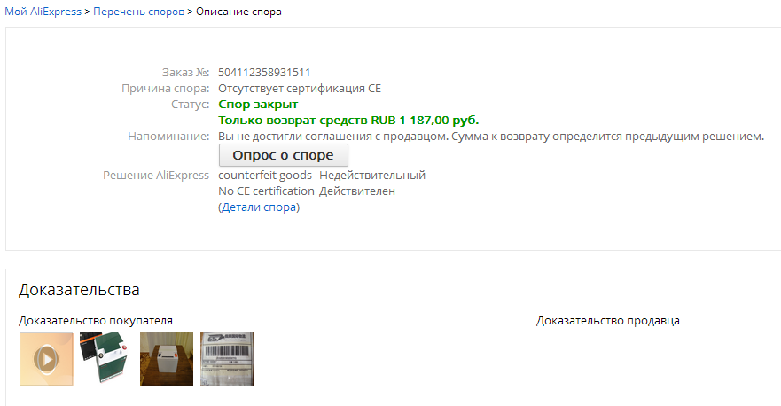

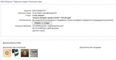

belserg2
Вот  так выглядит  решение моего спора. Мне продавец  вернул часть  денег.
