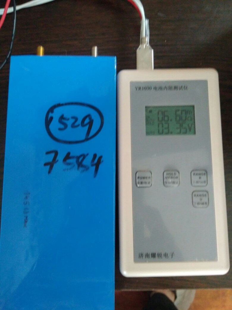

zozyzen
Вопрос. Купил призматы Lifepo4 20 Шт. с таобао  собрал 48 вольт. по imax(протестил каждый разрядом 1 А(20 дней тестил))) емкость всех от 24000-25000. Беру с них максимум 1500 W
Сейчас приехал тестер внут сопротив.  протестил каждую у всех сопротивление от 06.60-07.15 м.ом. Вопрос какой ток можно с них брать?

На фото 6.6 мом :) если это правда,  то ток мизерный))

[user]zozyzen[/user], 60 ампер с них спокойно снимать можно.
У меня при 1.2 мом и токе 40а банка уже грелась..
Wayfarer
Реально большой импеданс. Какой вес этих элементов? Это как раз к вопросу от programmer001 про б/у с винтовыми контактами. Видимо жёсткая б/у шка. Так по опыту ампер 20-25 край

[user]Tymmmi[/user], У меня с похожих призмаков до 75 ампер снимается 5 мОм примерно,да греются,желательно ставить датчик температурный но второй сезон езжу нормально.
