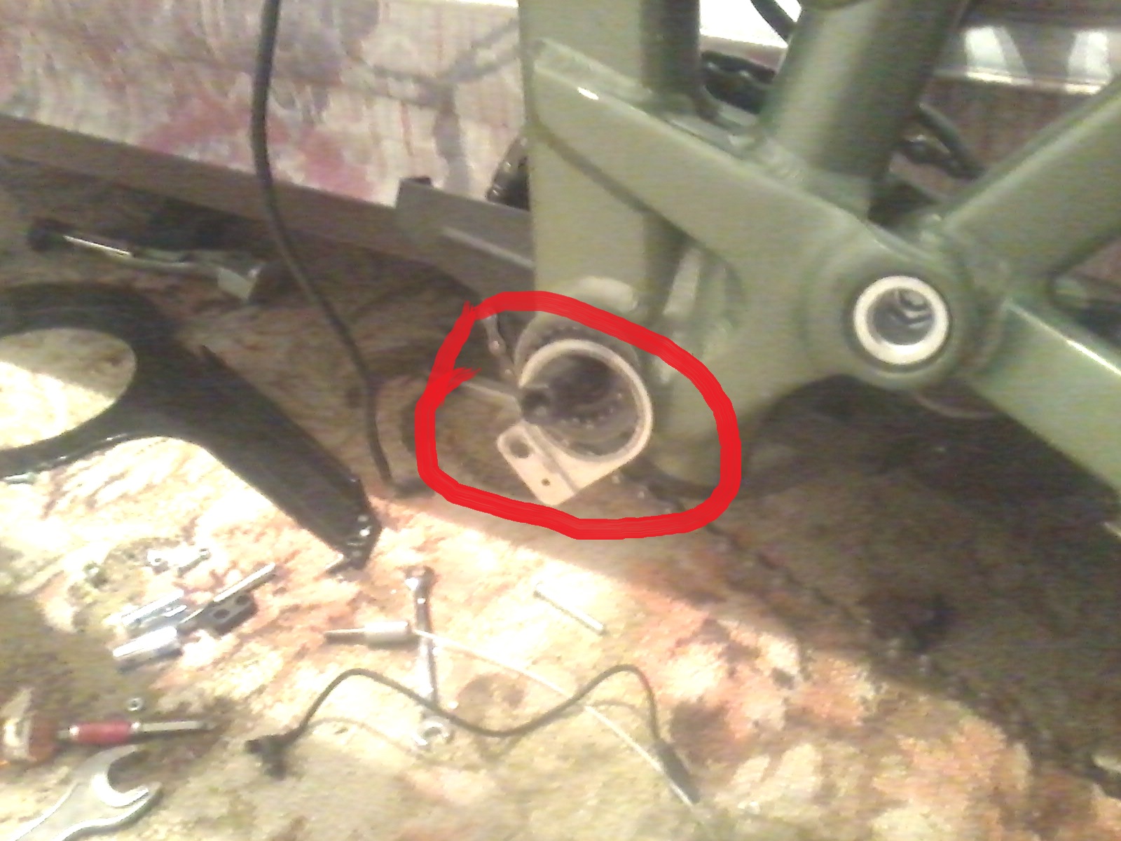

Добрый день! Я решила колёсико перекинуть, для удобства старта - чем бы приклеить держатель к раме? см. фото
tatyana
чем приклеить держатель датчика пуска? смола трескается , момент - вязкий - чем?

клей на основе эпоксидки, холодная сварка, скотч двухсторонний серый толстый...

не - я выше писала про смолу, что ни будь из новых технологий - клей что бы не оторвать - на смерть!!!!!!!!!
rzaviy
А зачем приклеевать,он  крепится стопорной гайкой каретки.
Не знаю как у вас, У меня на ремонте был такой ,менял датчик.
Выкрутите каретку,и поставьте под неё,там и размет тот ,что надо.

rzaviy Солнце наше ясное! повтор :  Я решила колёсико перекинуть, для удобства старта, на другую сторону!!! Увас есть опыт соединения металл металл - что посоветуете...
rzaviy
[user]tatyana[/user], Так с другой стороны ещё проще.
На картридже на левой стороне стопорная гайка,под неё.
Или я не понял проблему вопроса?
Если приклеить,можно и селиконом(тонким слоем с притиранием),время сушки до 12-20 часов.

Тут, кажется, какая-то другая конструкция...
[user]tatyana[/user], не заморачивайтесь с креплением этого кольца. Вы видите на этой железке датчик? Вот его нужно закрепить напротив магнитиков в пластиковом кольце, которое надевается на вал. Прилепите датчик жвачкой к раме в нужном положении, железное колечко можете изогнуть как нужно и использовать для жёсткости. Потом для верности притяните стяжками и примотайте синей изолентой - точно никуда не денется.
Сварку или пайку... Но это явно не тот случай. Ещё есть болты, саморезы, хомуты... В данном случае без уродования рамы - только хомуты.
А вообще, крайне не рекомендую ставить датчик на эту сторону - снесёте быстро. Справа его защищает звезда, а здесь нет.

[user]DIVAS[/user], Какая другая? Если надо поставить на место как на фото,то выкручиваем картридж(надо иметь переходник) одеваем держатель датчика,потом назад вкручиваем.если на другую сторону,то откручиваем стопорную гайку,одеваем держатель,закручиваем.

[user]tatyana[/user], Можете датчик хоть на колесо поцепить,крутанули раз,и пока едете до тех пор мотор крутит,тока ручки отсекатели надо обязательно!

Ну, варианты разные бывают. Не только картриджи...
[user]tatyana[/user] показала такие фотографии, что там вообще ничего не видно, можно только гадать.

[user]DIVAS[/user], как не видно,там кардридж стоит,вчера стачивал  сторону от звезды,чтоб мой фривил не тёрся.

других вариантов вроде не бывает. Ведь в раме то резьба...
о майнг гад там подшипники...
к крышке закрывающей подшипник приклеить или пришить... а потом обмотать изолентой чтобы не оторвалось. Более умной идеи пока нету, разве что винтовой хомут вокруг каретки, им прижать планку, к планке крепить датчик.

Есть только другие каретки,но принцип тот-же.
Добавлено 18 Фев. 2015 в 10:24
[user]ranger[/user], конус тоже по резьбе притягивается.

[user]ranger[/user], то не подшипники,а шлицы под ключ для каретки.

Если рама и кольцо сделаны из стали, то как вариант можно использовать сварку ( полуавтомат) или аккуратно припаять паяльником по стыку, по всей окружности. Для склеивания нужно подготовить поверхность склеиваемых деталей (зачистить, обезжирить) и плотно сжать. В данном месте это очень не удобно. Вам Уважение за тягу к технике. И не стесняйтесь, пишите о Ваших проблемах,  мужчинам это как на дороге даме помочь (каждый готов).  Ну и желательно фото на фоне вела, для полноты картины.
