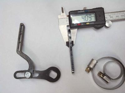

УСИЛИТЕЛИ ДРОПАУТОВ
Автор Kwoter, 13 Фев. 2015 в 15:03

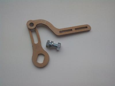

Цитата: NickS от 14 Янв. 2018 в 21:19
[user]Kwoter[/user], Здравствуйте, скажите, на мотор 500w на заднем колесе будет достаточно 1 усилителя? Ось 10х12. Как его можно купить? Дропаут выглядит так. Какой усилитель посоветуете?
Я не могу ответить на этот вопрос пока не пойму что за мотор.  Прямой привод или редукторник (последние имеют крутящий момент на старте более лютый). Да и 500W никому ниочем не говорит. В 500W записывают как Маc, так и q128.
Какой у вас мотор,  какое напряжение , сколько ампер контроллер.

Kwoter
Цитата: NickS от 15 Янв. 2018 в 15:28
Как можно купить? Какую модель посоветуете? Какой толщины?
Пишите в личку ФИО, телефон, адрес. Что и в каком количестве хотите купить.
Я присылаю номер карточки.
Пара будет будет стоить 1500р+250р доставка почтой рф.
Модель стандартная, задние 10*12 ось. Можно взять 3мм из нержавейки, можно 4мм анодированные. На выбор. И те и другие справяться.

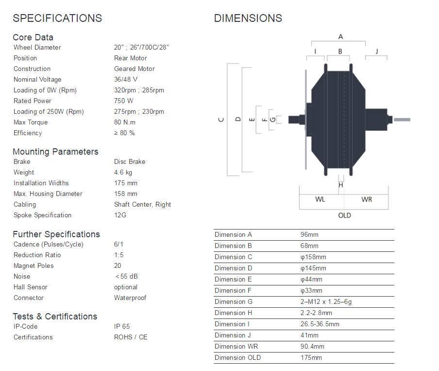

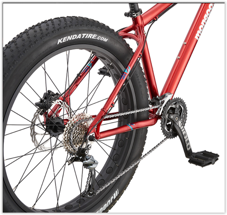

Приветствую! Собираю электро-фет, нужны усилители, мотор редукторный Bafang 750w, контроллер 48v25a китайский в комплекте, велосипед Mongoose ARGUS SPORT, еще в пути, ось у мотора на 12мм, а вот сами дропауты не знаю, какие усилители из чего и какой толщиной посоветуете?
Kwoter
Все то же что постом выше) Вам 4мм. Знаю я этот мотор мощный.

Kwoter
#153
Цитата: kainv от 16 Янв. 2018 в 21:39
Я правильно Вас понял это Тип 3 задние
Правильно.
Добавлено 17 Янв 2018 в 12:33
Цитата: kainv от 16 Янв. 2018 в 21:44
Какие размеры должны быть? что значит ось 10мм*14мм, не разбираюсь, простите, думал в ли-форсе вместе с акб приобрести
https://26650.ru/catalog/dropaut/dropaut_zadnui_4mm_10-14.html это то что нужно?
Ось 10*14мм означает что у вас мотор прямой привод или мак.
У редукторников обычно ось 10*12.
У лифорса должны быть и другие наши усилки, я им 4мм анодированые отправлял. Видимо просто не обновили фотки товара.

Kwoter
#155
Цитата: kainv от 17 Янв. 2018 в 18:58
Спасибо за помощь, я уточню у лифорса, и все же, тип 3 подойдет?
Да, подойдет.
Сделайте из картона и приложите приложите чтобы понять как оно будет.

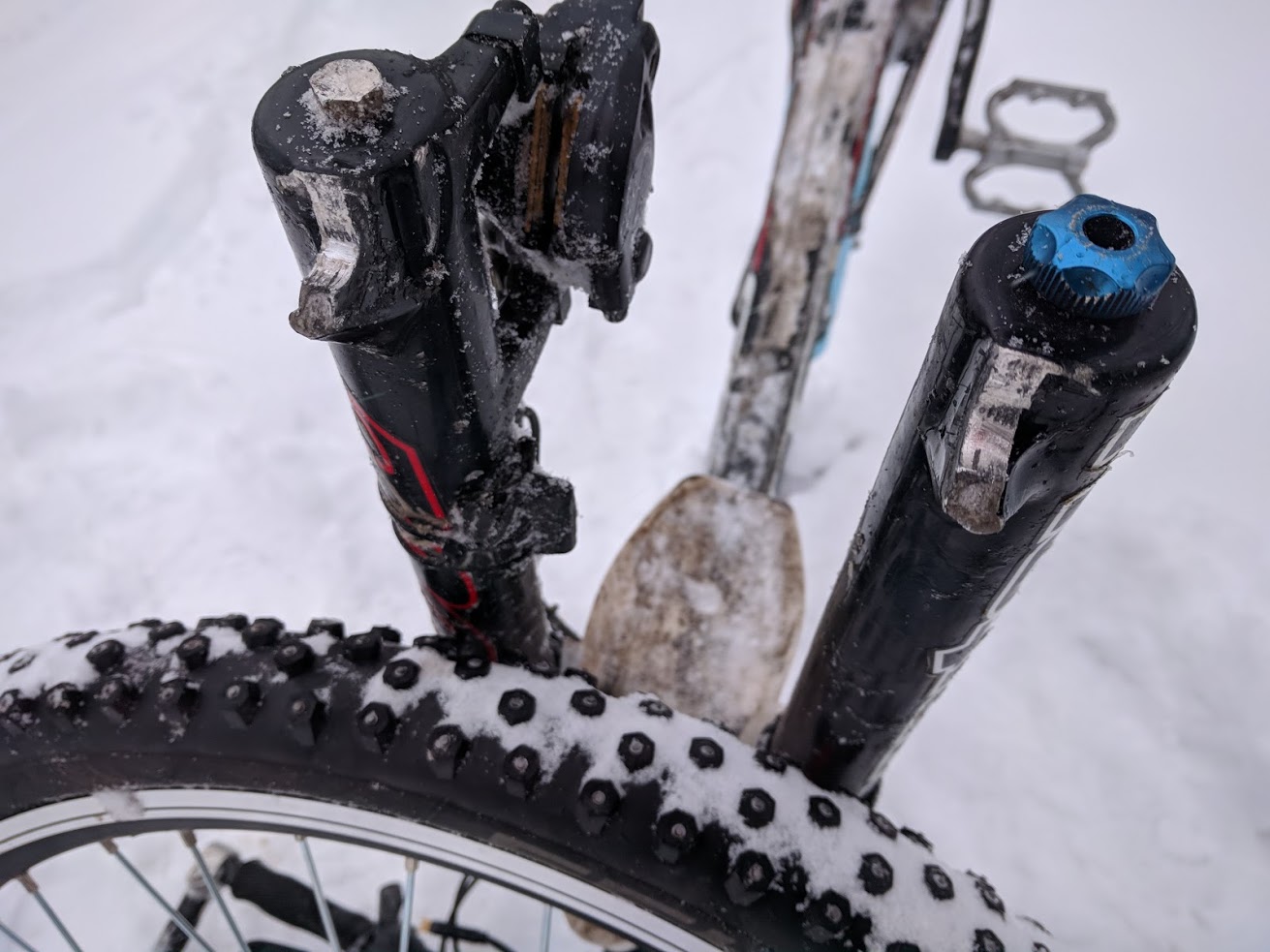

Kwoter
Утром поступил заказ из другого города на усилки. Ну понятно - воскресенье, я пока не отправил.
Вечером звонит- верните деньги. На вопрос почему говорит что уже не нужны.  Ну и фотка.
Не дождался человек усилков, решил так покататься.
https://vk.com/elcust
kainv
Поторопился, однако, соболезнуем....

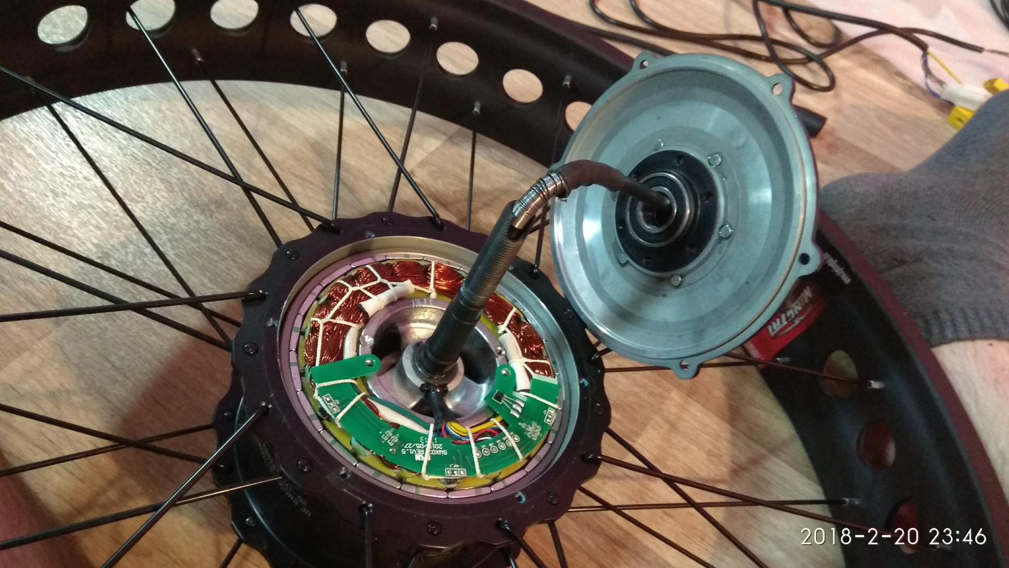

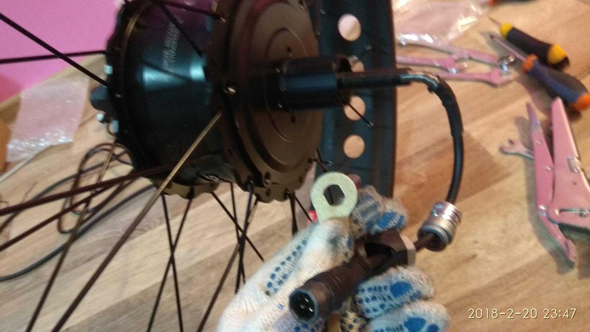

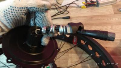

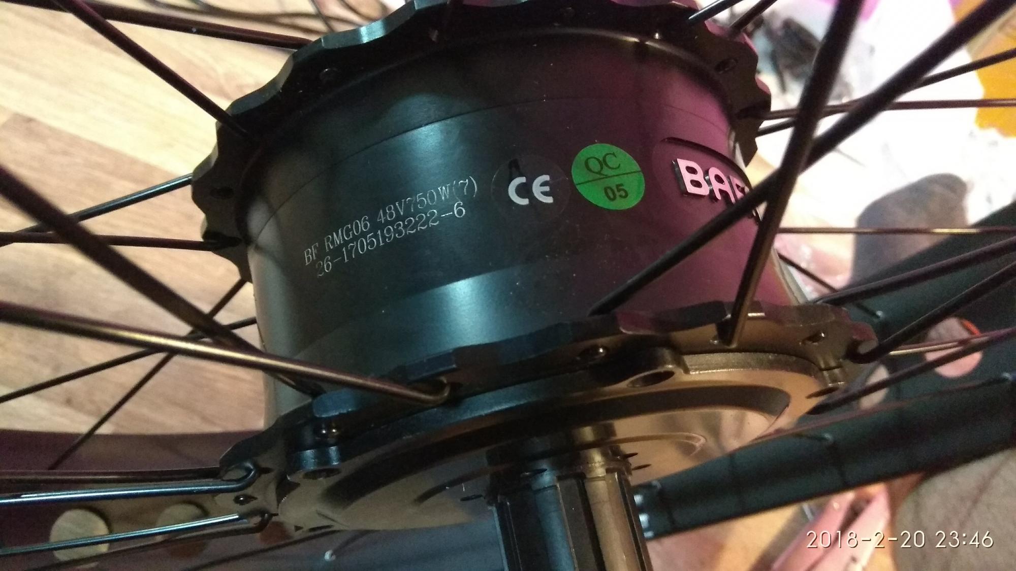

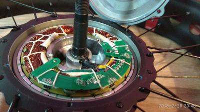

Привет! Получил усилители дропаутов, возник вопрос, как ставить усилитель на Bafang редукторный со стороны провода, выходящего из оси мотора, там же коннектор, через него ни как не одеть! Неужели провод резать или отпаивать? Нужен срочный ответ, Спасибо.
Kwoter
Хринасе коннектор. Вы сами такой большой поставили или это с завода такой? А как шайбы и гайки снимать?
Я такого еще не видел.
kainv
Цитата: Kwoter от 21 Фев. 2018 в 01:36Хринасе коннектор. Вы сами такой большой поставили или это с завода такой? А как шайбы и гайки снимать?
Да бы то чего ставил, вот такой пришёл. Теперь голову ломаю, что делать.
Kwoter
С противоположенной стороны становиться нормально, уже что-то . С этой стороны даже не знаю. Коннектор не хочется трогать. Можно болгаркой разрезать низ усилителя, будет как вилка. Но тогда в прочности может потерять.
