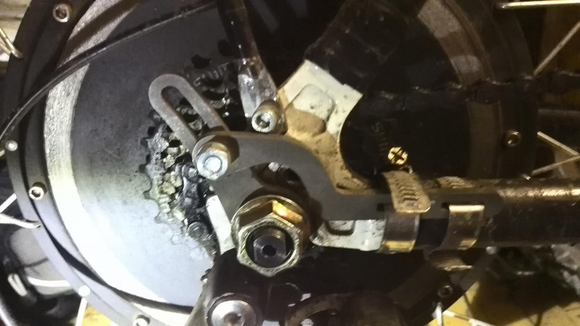

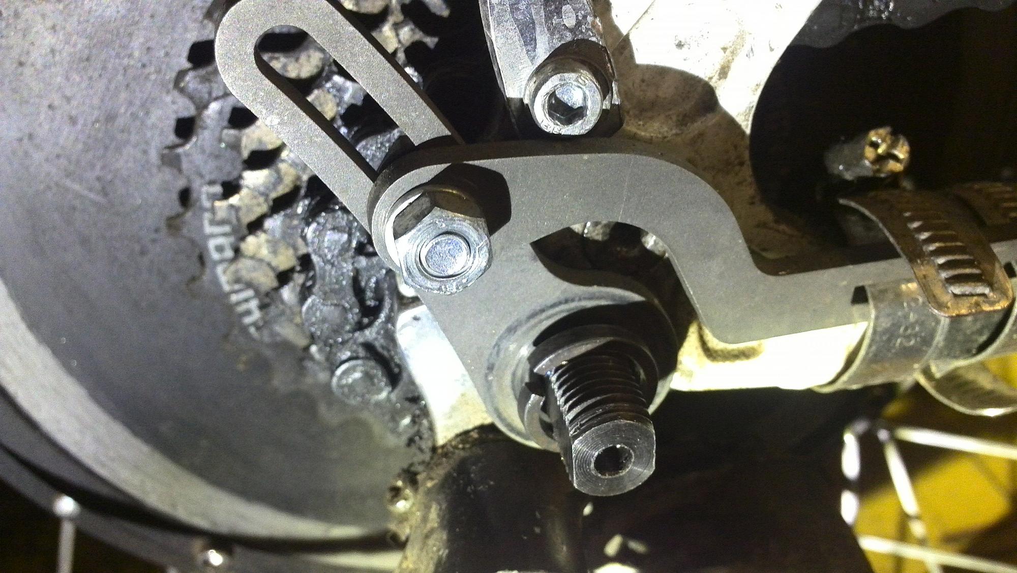

Цитата: PITER от 28 Авг. 2017 в 22:26
поставил на заднее колесо титановый драпаут , гайка оси стала откручиваться , хоть как затягивай , ей пофиг . Хоть колесо и не отлетает , но только немного проедешь , гайку можно свободно пальцами открутить. Заметил это недавно, когда решил проверить затяжку, ездил так целый месяц. Проставил шайбу гравера посмотрим как будет. Без титана гайка сидела намертво
Можно фотки? Помощь какая-то требуется?
https://vk.com/elcust
acyd
[user]PITER[/user], используй синий фиксатор резьбы ничего откручиваться не будет, гровер за титан не зацепится, скользить будет
PITER
Kwoter
Обезжирте ось и нанесите синий фиксатор
PITER
весь день сегодня ездил  с шайбой гровера, вроде не откручивается , но всё равно надо купить синий фиксатор резьбы

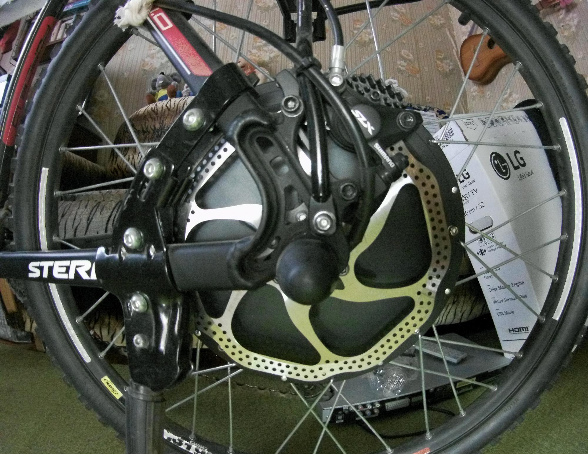

[user]Kwoter[/user], привет. Стоит ли ставить задние дропы назад с двигом 350вт? Рама люминь.

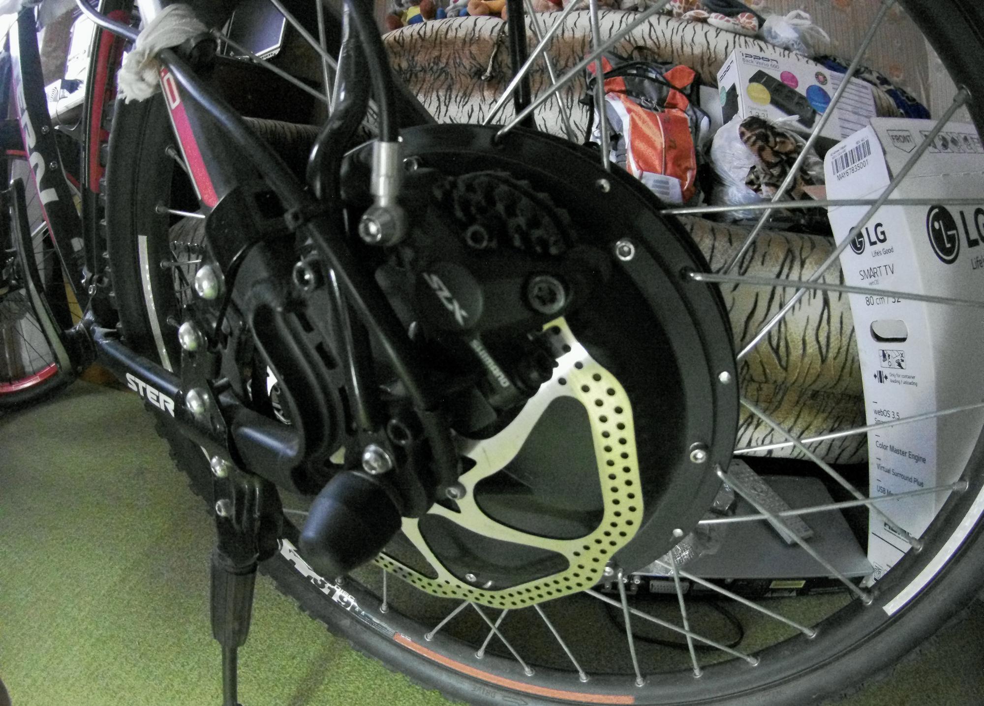

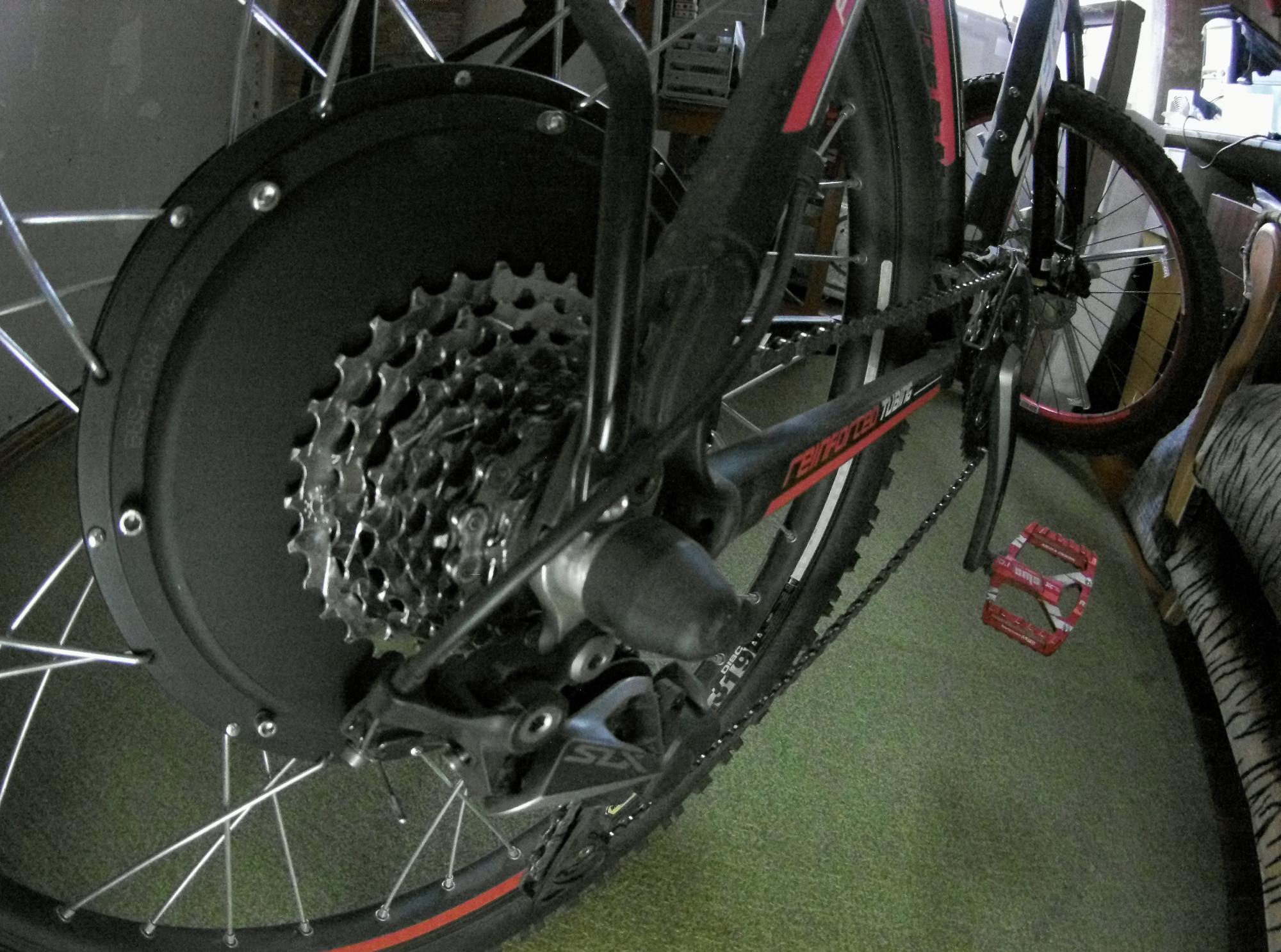

[user]Kwoter[/user], Нашел наконец-то, у кого покупал усилки, приветствую ;) Не помню, когда покупал их у Вас на передний привод пару ТИП П- передний   (бывший тип В), один усилок только пару месяцев назад устал и погнулся( это случилось после включения рекуперации, решил попробовать так сказать, больше не рискнул  /:-)), установил второй, стоит на киловатнике в номинале, пока за эти полтора года ни разу не подвели, а до этого 2 вилки сломал :) Пробег на усилках ой тыщ 10 км. точно, круглогодичный период, они даже не заржавели, единственное что, можно туда винтик крепления поставить по крепче, может даже чуть толще, в общем доволен, а вот чем крепил металлическими хомутами, они иногда ослабление давали, но тоже не подвели ни разу. Спасибо ;)

Пожалуйста.
Я всегда рекомендую ставить пару усилков, а не один. Это гораздо надежнее.
По поводу ржавения - у меня есть нержавейка, в других случаях они анодированы. Кобальт не даст ржаветь.
Кстати сейчас есть специальные усилки для мощных моторов с рекуперацией - 5мм марганцевой стали.

SERZHON
Приветствую, что вы можете предложить из готового решения для данных дропаутов?

Обычные задние дропауты.
Что за мотор. С виду легкий ДД. А что на самом деле?
Ось какая ? 10*14?

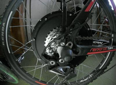

Efseeff83
Можно чертежик в личку если не жалко, вилка от BMX, колесо 20", мотор 1,5 кВт.  Есть доступ к лазерной резке))) :ah:

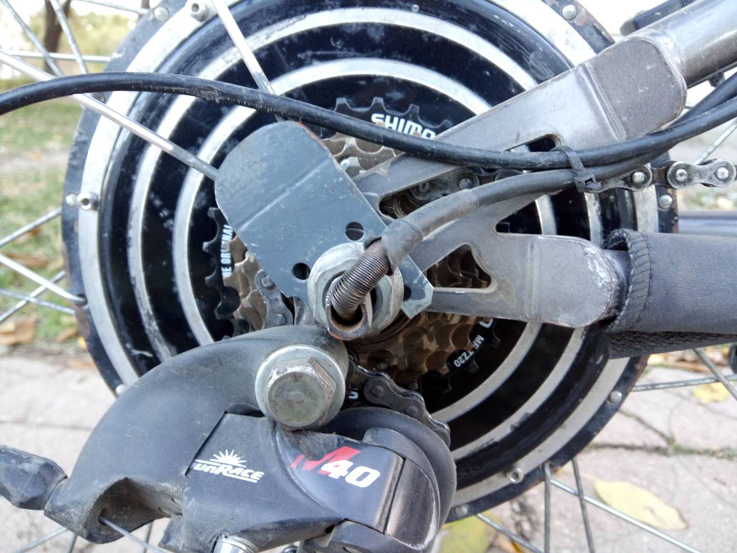

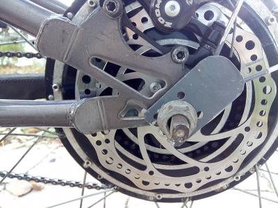

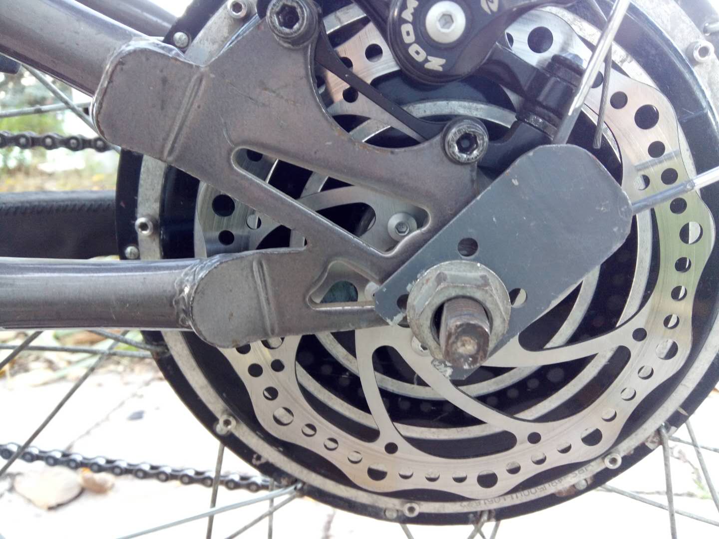

Nygma
Здравствуйте! Подскажите какие усилители дропаутов нужны для такого киловатного мотор-колеса и такого рамного исполнения дропаутов.
Kwoter
Обычные задние усилители, 4мм.

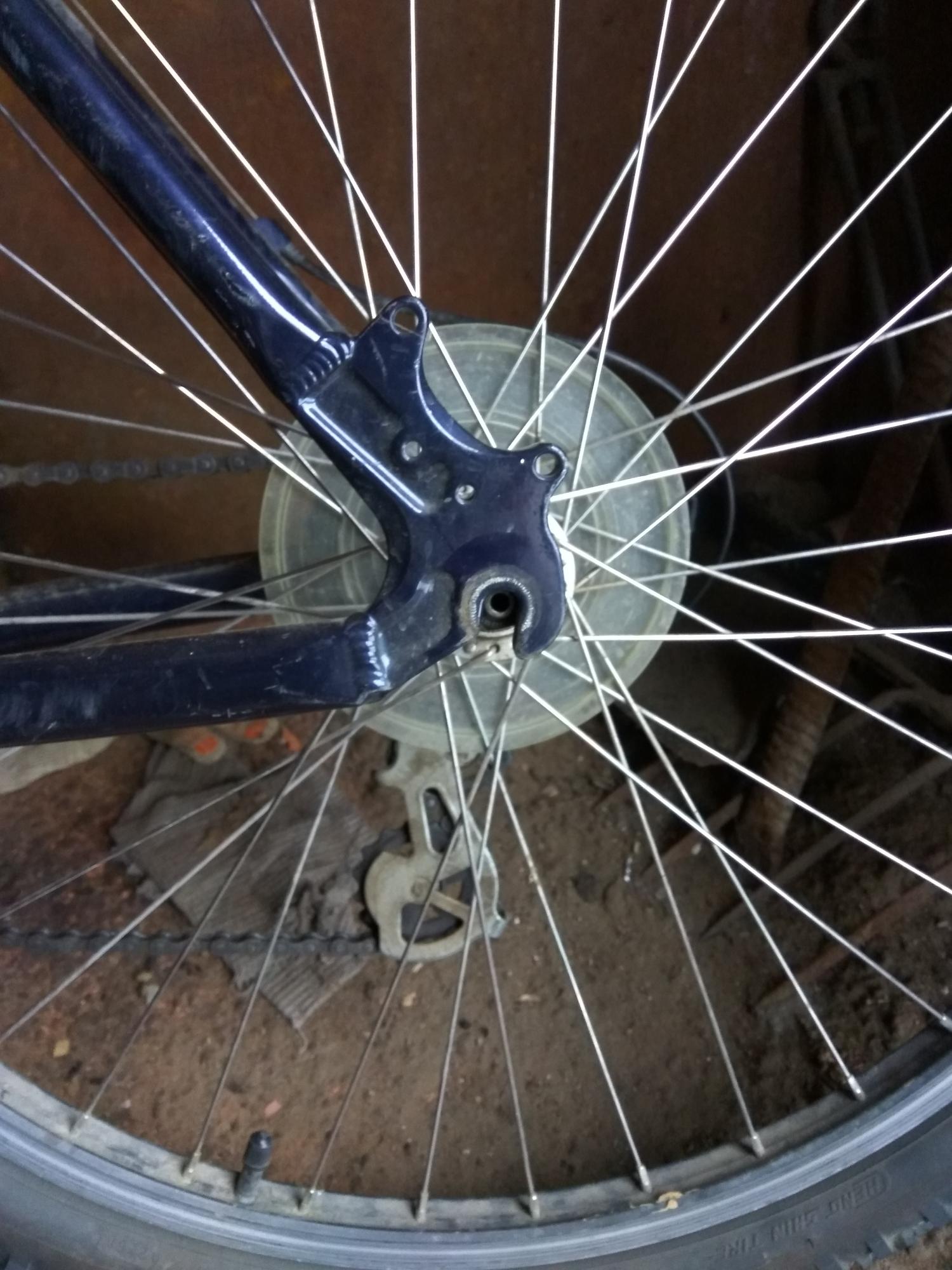

NickS
[user]Kwoter[/user], Здравствуйте, скажите, на мотор 500w на заднем колесе будет достаточно 1 усилителя? Ось 10х12. Как его можно купить? Дропаут выглядит так. Какой усилитель посоветуете?
