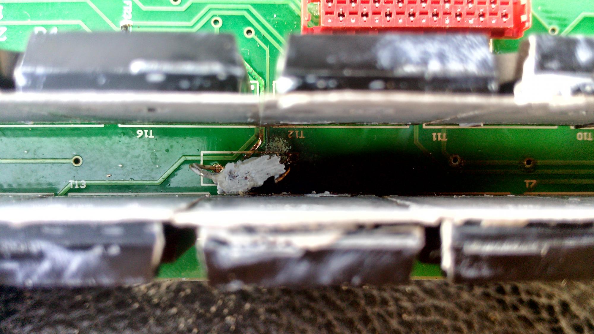

Сегодня поробовал включить опять циклический ребут. только после 4 включения включился, решил все таки разобрать контроллер. детское любопытство :)

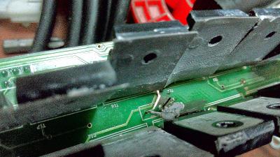

Вообщем нашел в чем проблема.
бахнул термодатчик, причина хз. судя по следам датчик коротнул на корпус алюминиевого радиатора. вот фото.
какой элемент используется? маркировка.
jeka
kty83 или 84/110
Вообще, это очень похоже на гарантийный случай. Отсылай, починим ;)

Я думаю поменять рязик в Калининраде несколько проще и быстрее, нежели слать в Москву =) Тут из НН то месяц чинили...
don-moto
спс. отправлять не буду долго. руки прямые починю сам. еще раз спасибо.

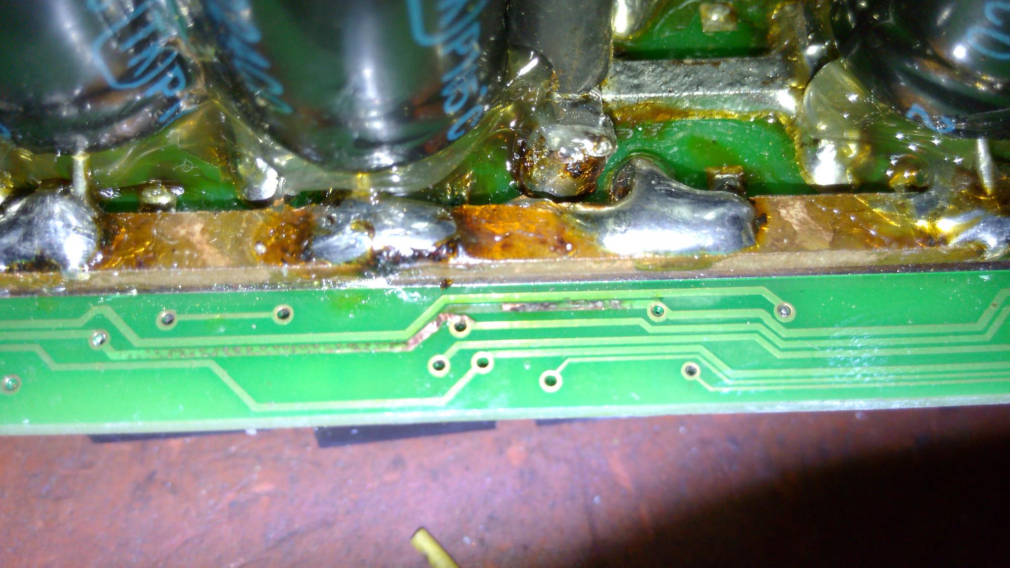

Проблема с контроллером продолжается и вот что произошло : в движении на дисплее выбило Protect , выключив контроллер он больше не запустился , вскрыв контроллер и дисплей никаких неполадок не обнаружил(сгоревших элементов или запаха нет) . Нашел элемент который дает кз , похож на диод или стабилитрон,на рисунке обозначен .
Кто может подсказать наименование и параметры элемента? Спасибо.
TREK Session 7, DD Evel 72v GT3000w, mini-e + bms, LiFePo4 23s 12Ah
jeka
Это стабилитрон 15 вольт, для защты 12 вольтовой цепи от высокого напряжения.
Если его выбило, значит в 12 вольт контроллера прилетело более 15 вольт. Это может быть либо неисправность схемы питания контроллера, либо плохой контакт в красных разъемах, либо высокое напряжение откуда-то прилетело.
Можно заменить его на BZT55C15, и если проблема повторится - везти нам на диагностику схемы питания, либо поменять плату мозгов. Включать его без этого стабилитрона крайне не рекомендую - хоть несет он только защитную функцию, тем не менее при повторном прилетании высокого напряжения выгорит всё нахрен.
