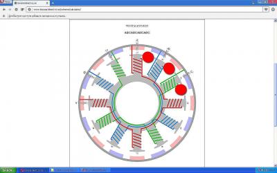

Двигатель работает именно в такой намотке как нарисовано, я ничего ему еще не успел сделать :-)

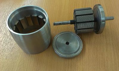

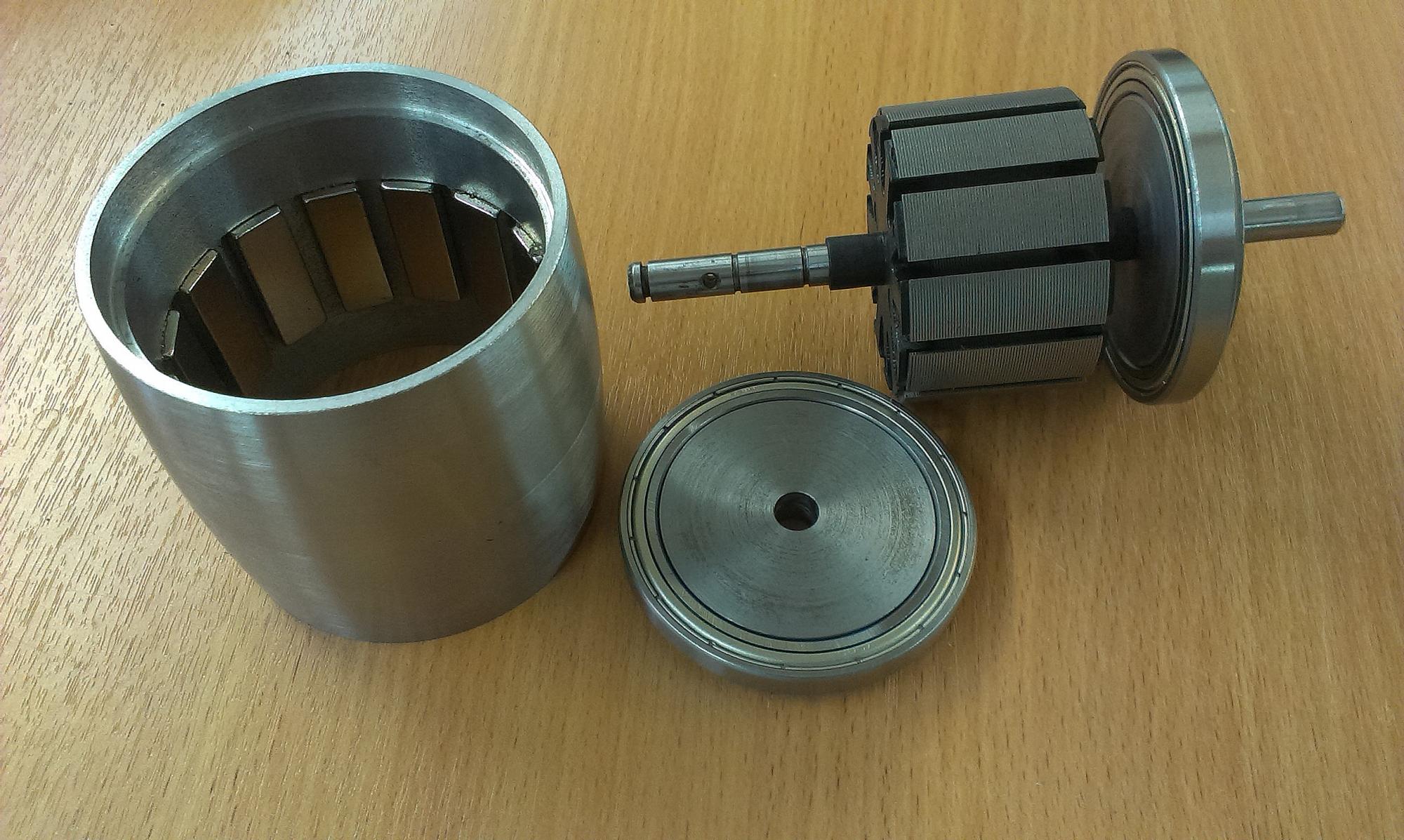

Что касается мотор-ролика 12N14P, ну что, я перестраховался (и наверное зря), и заказал еще магнитов, чтобы в случае чего была возможность сделать 16 полюсов.
Дело в том, что каким контроллером управлять инранером BL3670 я еще не решил, больше склоняюсь к обычному модельному 120А ESC, а поддержание оборотов сделать через обратную связь на сервотестер. В таком случае датчик(и) будут играть просто роль тахометра, а не переключать мосфеты и поставить их можно будет в любом месте.  Места там просто маловато чтобы ставить там где нужно для МС33035+МС33039. Можно конечно смд поискать но это тоже геморой, провода от них тянуть... А это фрезер-бормашина планируется, в общем не удобно будет.
Ну и пока рассматриваю третий вариант, измерять скорость по сигналам с самих фаз. Не очень получается, но пробую пока.
А вот мотор-ролик изначально планировался именно на МС33035+39 посадить, без вариантов. Так что либо 12N14P, либо 12N16P но по любому МС и датчики как положено.  Кстати, а какая схема лучше/предпочтительнее 14Р или 16Р?
У 16 как я понял кр.момент побольше, но kV поменьше, у 14ти наоборот. А в остальном?

Схема 12N14P лучше. С неё больше мощности снять можно. А ещё при соединении в треугольник получаются провода минимальной длины:
Датчики можно расположить на боковой крышке двигателя, и либо на ножках приблизить к магнитам ротора, либо закрепить на валу отдельный диск с магнитиками(маленькая копия ротора). А самой крышкой с датчиками регулировать точное положение.  Можно сделать как здесь: https://electrotransport.ru/index.php?topic=17093.540#topmsg

На счёт перевёрнутой фазы я имел ввиду, что наматывать такую схему, особенно многополюсную, удобно последовательно мотая катушки всех фаз по часовой стрелке или против. Тогда концы обмоток окажутся рядом с началами с чередованием Aн Bн Cн Aк Bк Cк. И для нормальной работы движка Bн и Bк меняем местами(можно взять любую фазу). В вашем движке намотчик Фазы A и B мотает в одну сторону, а фазу C - в другую. Тем самым, переворачивать ничего не надо.

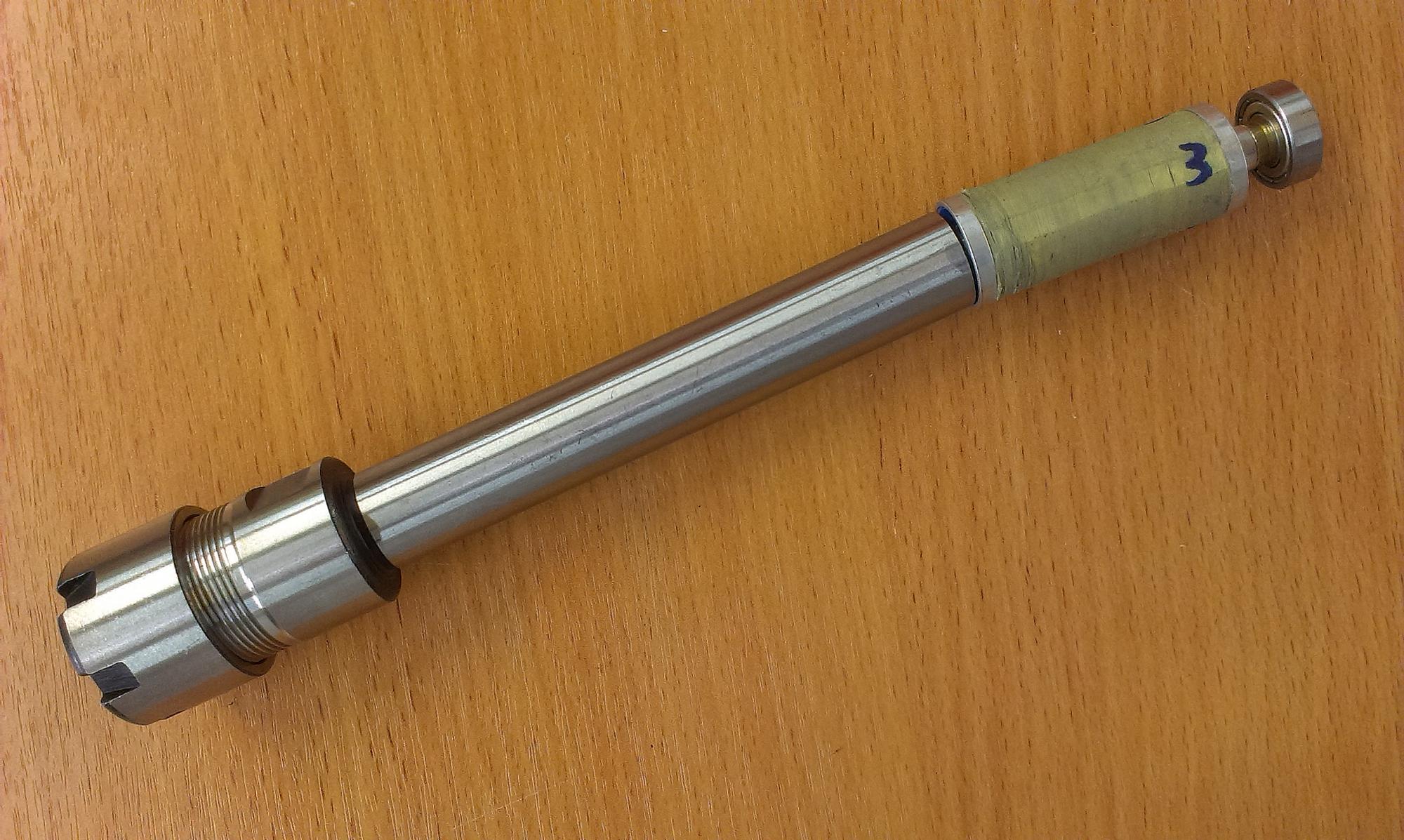

Ротор инранера будет жестко связан с основным валом, по сути представляющий собой одно целое.
Как-то так, только в укороченном варианте.
Задний подшипник будет другой, усиленный. Длины вала сзади у ротора хватает аккурат только чтобы поставить его (подшипник), т.е. от обмотки его не отодвинуть. Поэтому места для установки корпусных датчиков Холла там нет, ну разве что обмотки сдвигать, а они залиты, не хочу их трогать. Поэтому датчики встанут только смд и внутри обмоток на статор, поближе к магнитам ротора, но тоже не везде влезут, я прицеливался уже. Был бы вал чуть длиннее проблем бы не было. + еще провода от датчиков выводить...  В общем как-то мне это все не очень нравится, не надежно и хлипко все это выглядит, держу конечно как вариант, но на самый последний случай, именно для него я и спросил про расстановку датчиков в этом движке.

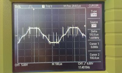

Пока же пытаюсь получить хороший тахо сигнал с межфазного напряжения.
Получается, но не всё, и не вот прям сразу.
Это межфазовый сигнал с другого инранера, на котором экспериментирую.
Двигатель XK2430 9200kV
напряжение 5.4В,  частота 1689Гц - 50т об/мин, это "полный газ" и более менее еще можно отфильтровать, а когда идет регулирование, то ШИМ вообще страшный.
Я в самом начале пути здесь, думаю все получится. ESC ведь как-то переключается по сигналам с обмотки, значит и в моем случае можно, времени просто не хватает нормально заняться этим.
Если получится получить более менее чистый сигнал, то он и будет тахо сигналом, и в датчиках уже нужды не будет. Подав его на контроллер-сервотестер можно будет организовать поддержание оборотов.
По мотор-ролику.
В треугольник боюсь соединить не получится, мощность конечно увеличится, но крутящий момент упадет и самое главное увеличатся обороты, а мне бы в максимуме иметь не более 6-7т об/мин, чтобы скорость ленты была около 25м/c.
Поэтому вопрос скорее стоит так, при соединении звездой и прочих равных условиях, сколько магнитов лучше, 14 или 16, и какие + - даст тот, и другой вариант? :-)
Мощность это ведь функция оборотов и кр.момента, а я за оборотами не гонюсь, а вот кр.момент для гриндера лишним точно не будет :bw:
Снять рассчитываю около 0.8-1квт, больше вряд ли потребуется.

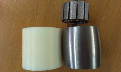

Статор это якорь от мотора печки калины/приоры
https://12.img.avito.st/640x480/2490003512.jpg
они бывают 10ти зубые, но чаще 12ти . От дворников мотор поменьше, там якорь около 30-35мм в диаметре и 12ти зубых не в встречал. На поздних 2110 вроде тоже 12ти зубые ставились, а до этого вроде все 10ти, в общем смотреть надо.

Тогда 14 или 16 - невелика разница. Делайте как удобней. Только в первом случае рекомендованые максимальные обороты - 3430, а во втором - 3000.
