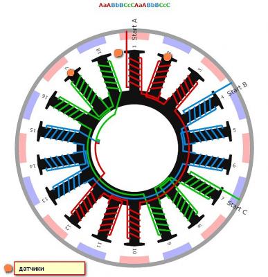

Прошу помощи в расчете сдвига датчиков при соединении треугольником. Не могу понять, как перевести электрические градусы в физические. Требуется сместить холлы на 30°эл.

р=8, 360/8=45 град. 1 оборот поля соответствует 45 геом. град. Определяем сдвиг на 30 эл. град. в переводе на геом. (физические).
(45/360)*30 = 3,75 геом. град. Сдвинуть нужно всю систему холлов на угол примерно 4 геом. град.

Если диаметр установки датчиков равен около 90 мм, то да.
Нужно еще смотреть, в какую сторону двигать. В этом мотор-колесе магнитное поле статора движется в противоположную сторону движению ротора.

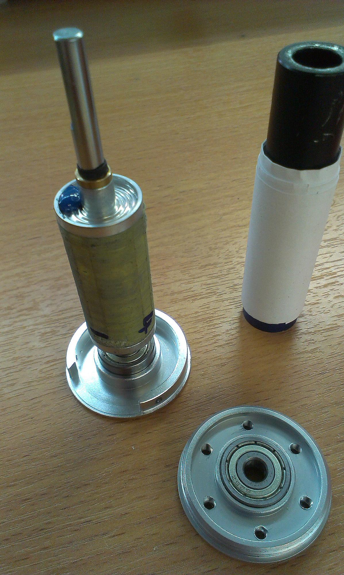

Приветствую!
А как быть с установкой датчиков на такой мотор, подскажите пожалуйста.
Инраннер 12N4P.
Новый, исправный, хорошо работает.
Нужно сделать поддержание оборотов под нагрузкой, задумался над установкой датчиков для обратной связи, разобрал, срисовал схему намотки по виткам, а она какая-то не обычная.
По схеме намотки вроде совпадает с калькуляторной- AbCaBcAbCaBc, но в реале она не осесимметричная, а как будто из двух половин состоит.

Alex75
#44
Это действительно 12N4P. Просто в такой обмотке мотаются сразу три фазы, а не как обычно: сначала одна потом вторая и потом третья. Это более сложно, зато все три фазы имеют одинаковую длину провода, а, значит, и сопротивление. Датчики можно расставить так: последовательно в любые три паза(30 градусов); последовательно через один паз(60 градусов); на 120 градусов друг от друга(через три паза).

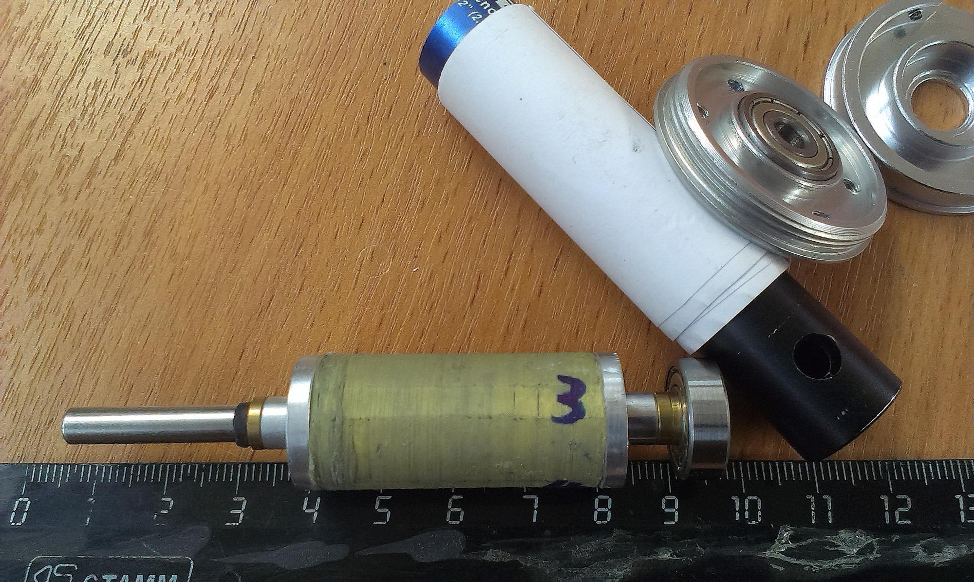

Alex75
Если вам не трудно, сделайте фото ротора!

Да, фото ротора сделаю, вечером выложу.

Alex75
#47
У вас обмотка распределённая. В ней важно одинаковое количество проводников в каждом пазу и минимальная длина лобовых частей. Не смотрите на лобовые части они не участвуют в электромагнитных взаимодействиях при работе двигателя. В вашем случае обмотка волновая, поэтому создаётся ощущение, что она не закончена. Плюс разработчик расположил начала обмоток так чтобы она с одной стороны была разбита на две части. Видимо, для удобства компоновки соединений.
Если у вас датчики, как на мотор-колёса, то ставьте последовательно через один паз(т.е. на 60 градусов) или через три паза(на 120 градусов), начиная с любого. Оба расположения равноценны. Для нормальной работы только придётся перебирать комбинации подключения датчиков относительно фаз, т.к. вы не знаете заранее сигнальный провод от какого датчика принадлежит какой фазе.
Дениc
Передняя крышка на резьбе, сидела на красном фиксаторе типа "локтайт". Открутить было не реально, пришлось сначала "стронуть" выколоткой сквозь статор, по внешней обойме подшипника. Задняя крышка держалась на трех винтах, которые тоже были в фиксаторе, два кое как открутились, третий пришлось высверливать.
Ротор обмотан стеклонитью со смолой. Вал 5мм.
Alex75
#49
По фото видно, что обмотка два витка. А сколько жил и какой диаметр жилы, внутр. диаметр статора, внешний диаметр ротора по магнитам?
Дениc
#50
Намотан жгутом 24х0.3мм по лаку.
Внутренний Ф статора 19мм, внешний Ф ротора 17.5мм.
Магниты с отличной намагниченностью, не было таких еще у меня. Сравниваю с большим количеством магнитов N50, N52.

Alex75
#53
Возьмём две магнитных конфигурации электродвигателей: 12N8P(ABCABCABCABC) и 12N14P(AabBCcaABbcC, (12N14P)*5=60N70P):
Как ни странно, один из вариантов расстановки датчиков подходит для обоих случаев. Если приглядеться, то и направление намотки катушек на зубьях с датчиками одинаковое, т.е. и направление токов одинаковое. Короче, всё одинаково. Почему же в первом случае контроллер с датчиками работает, а во втором нет? Напрашивается вывод, что человек допустил ошибку в расстановке или выборе датчиков...
Вот ещё насмешило:
С таким же успехом можно сказать, что асинхронный двигатель не может работать в режиме генерации. :-D
Ну да ладно, речь не об этом.
А в вашем электромоторе фаза B перевёрнута, и для нормальной работы двигателя необходимо после намотки начало и конец фазы поменять местами.
