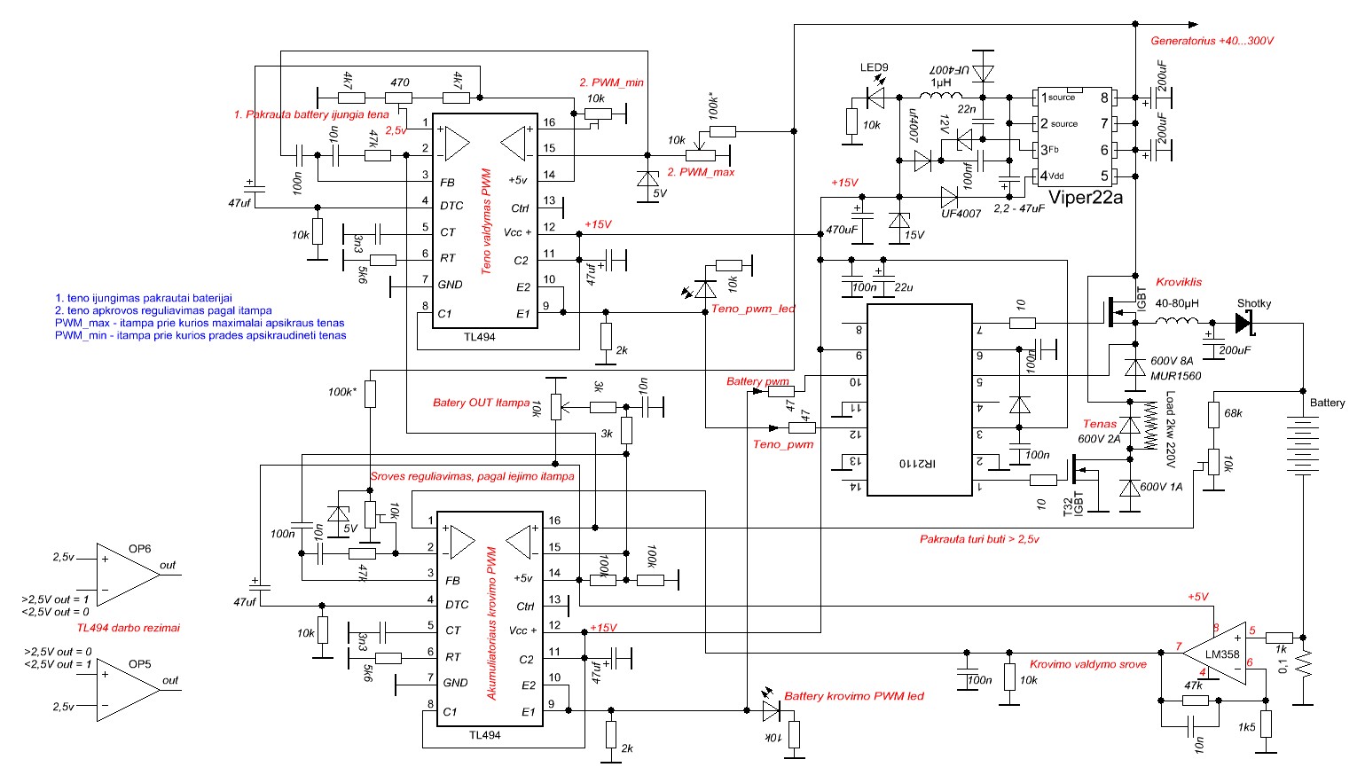

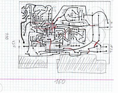

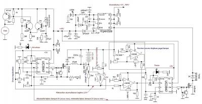

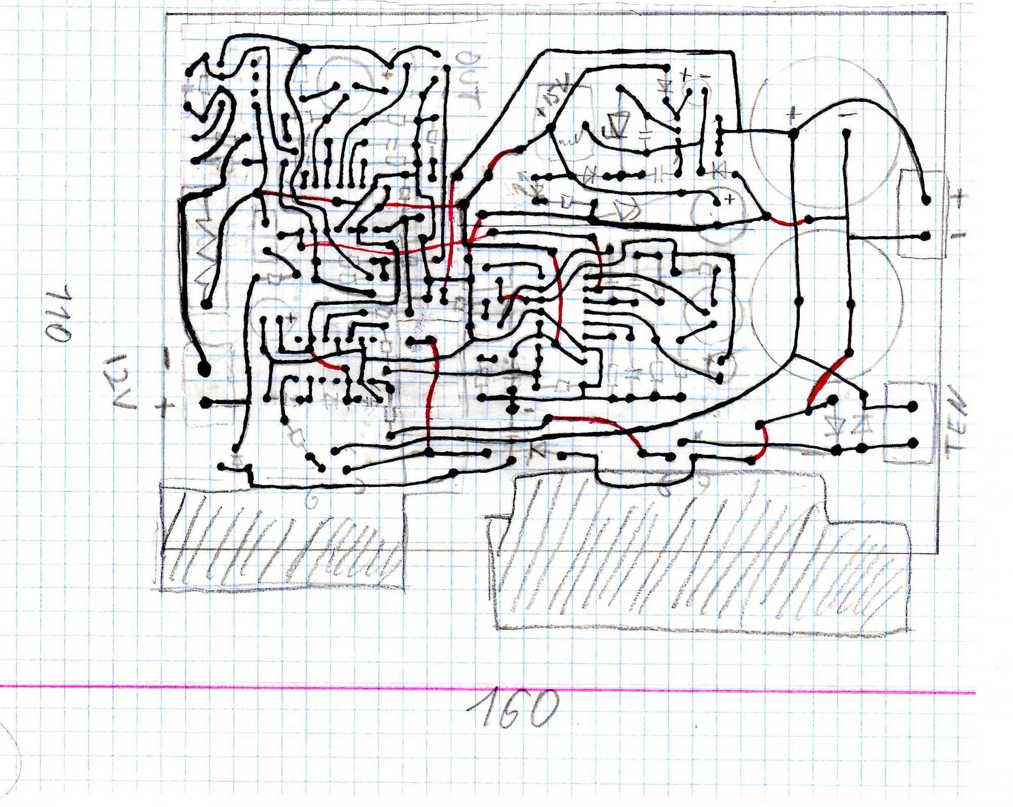

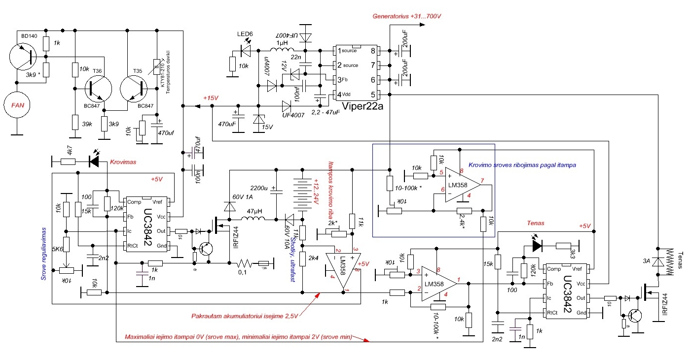

Собираю электронику с сайта литовских друзей. Всем рекомендую его просмотреть. Скоро выложу печатную плату и само устройство.
Контроллер до 50 вольт
http://zir.lt/e107_plugins/forum/forum_viewtopic.php?28.280
