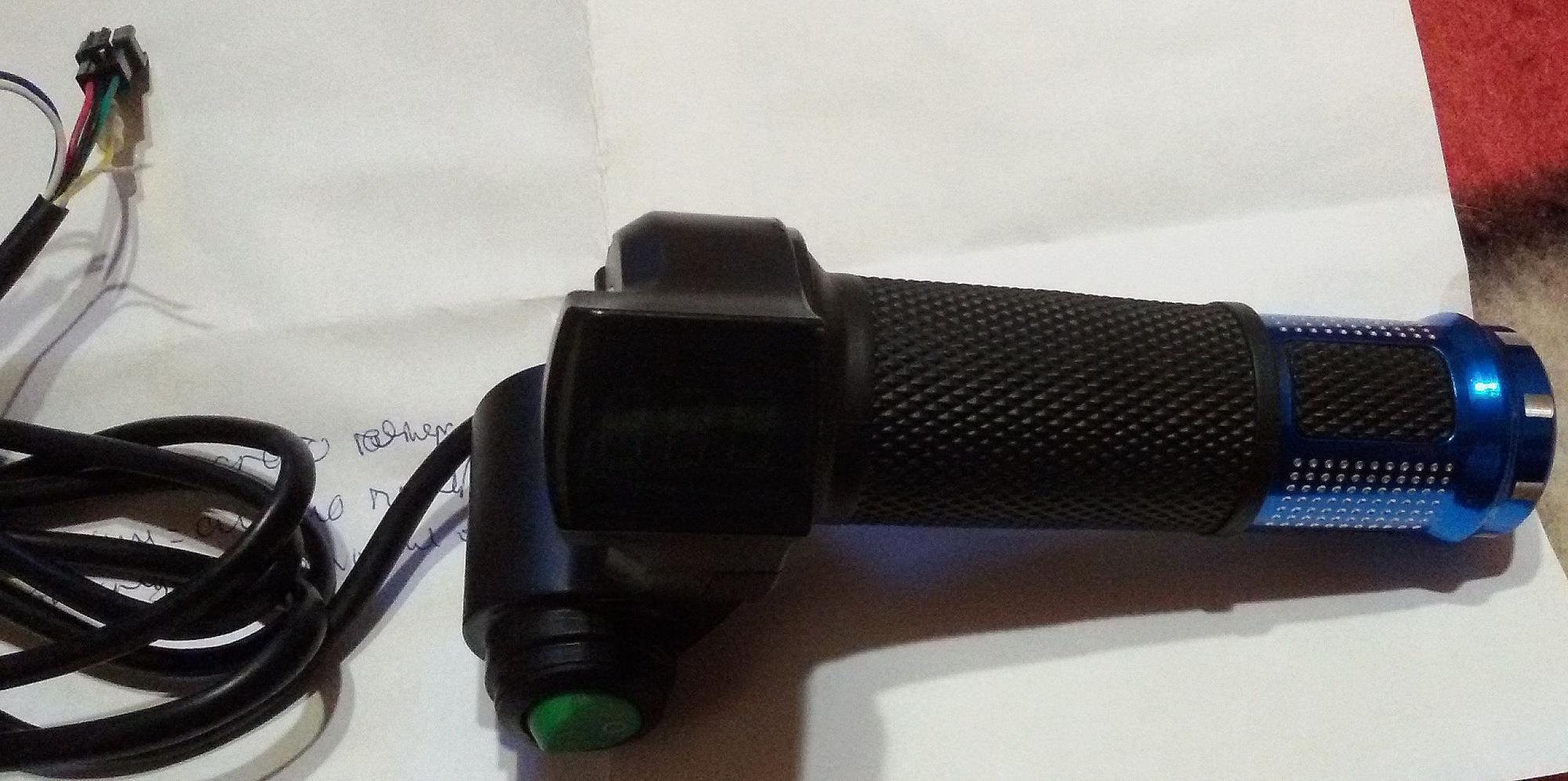

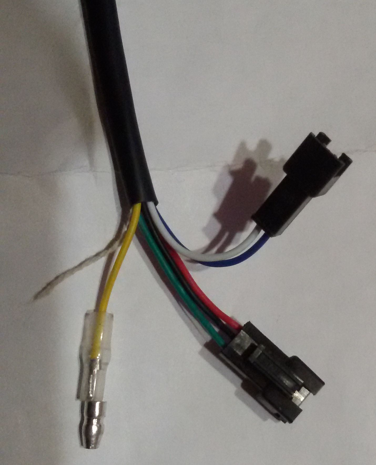

[user]tmiaer[/user], Ручка газульки у меня с индикатором напряжения + кнопка выключения контроллера и со следующими выходами см. фото
MARK-2         МОЯ РУЧКА
Красный       красный
Белый           зелёный
Чёрный         чёрный
Розовый        жёлтый (на 48V!) ИНДИКАТОР
Зелёный        белый  (думаю кнопка)
жёлтый          чёрный (думаю кнопка)
Добавлено 22 Янв 2018 в 11:52
Добавлено 22 Янв 2018 в 11:53
Добавлено 22 Янв 2018 в 11:54
ПРАВИЛЬНО ЛИ Я ДУМАЮ ЭТОТ РАСКЛАД???

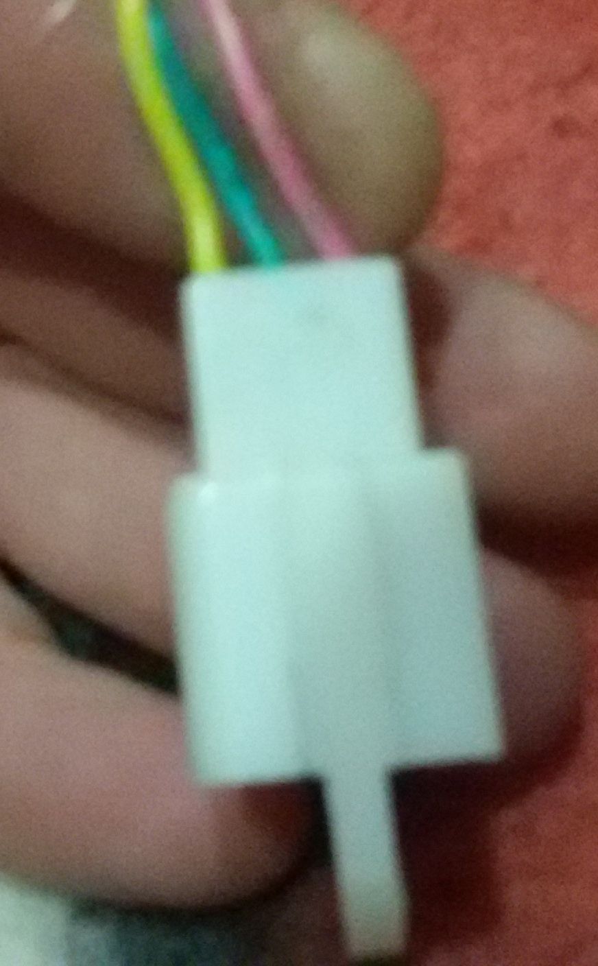

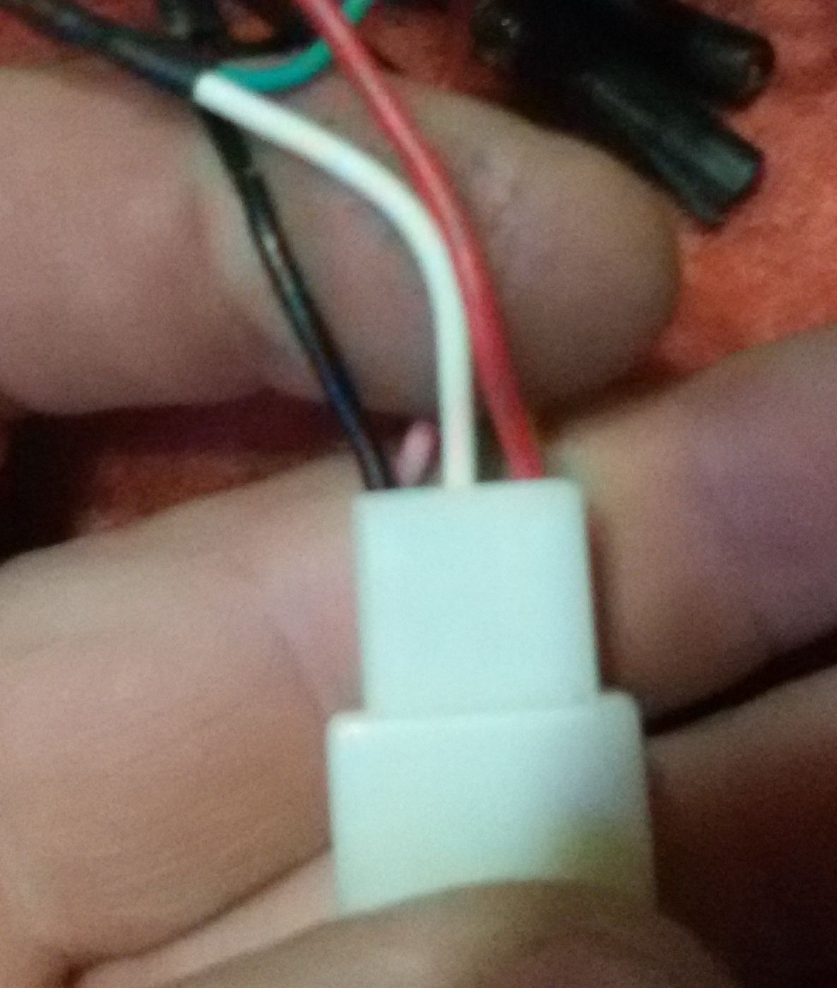

 Купил у вас контролер Марк 2 без ручки газа с помощью приятеля в Зеленограде, т.к. самому туда доехать просто убить день. Примерно в ноябре, но только сейчас дошли руки до установки. Собрал штук 10 велосипедов, видел разные китайские контроллеры, но как подключить ручку газа к вашему  5 пиновому разъему? В стандартной ручке газа 3 пина. Просмотрел все 48 страниц. Это даже не инфинион. все должно быть предельно просто.
Я правильно понял, эти 3 разъема (или пина)?
Китайский фэт двухподвес, контроллер markII, МК 1500w, 51В 29АН.
Big Hit, Mini-e, Крошка, 74В 29АН.
e4bike.ru
Все правильно написано. Это 6-пиновый большой белый разъем типа папа.

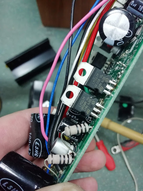

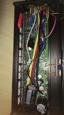

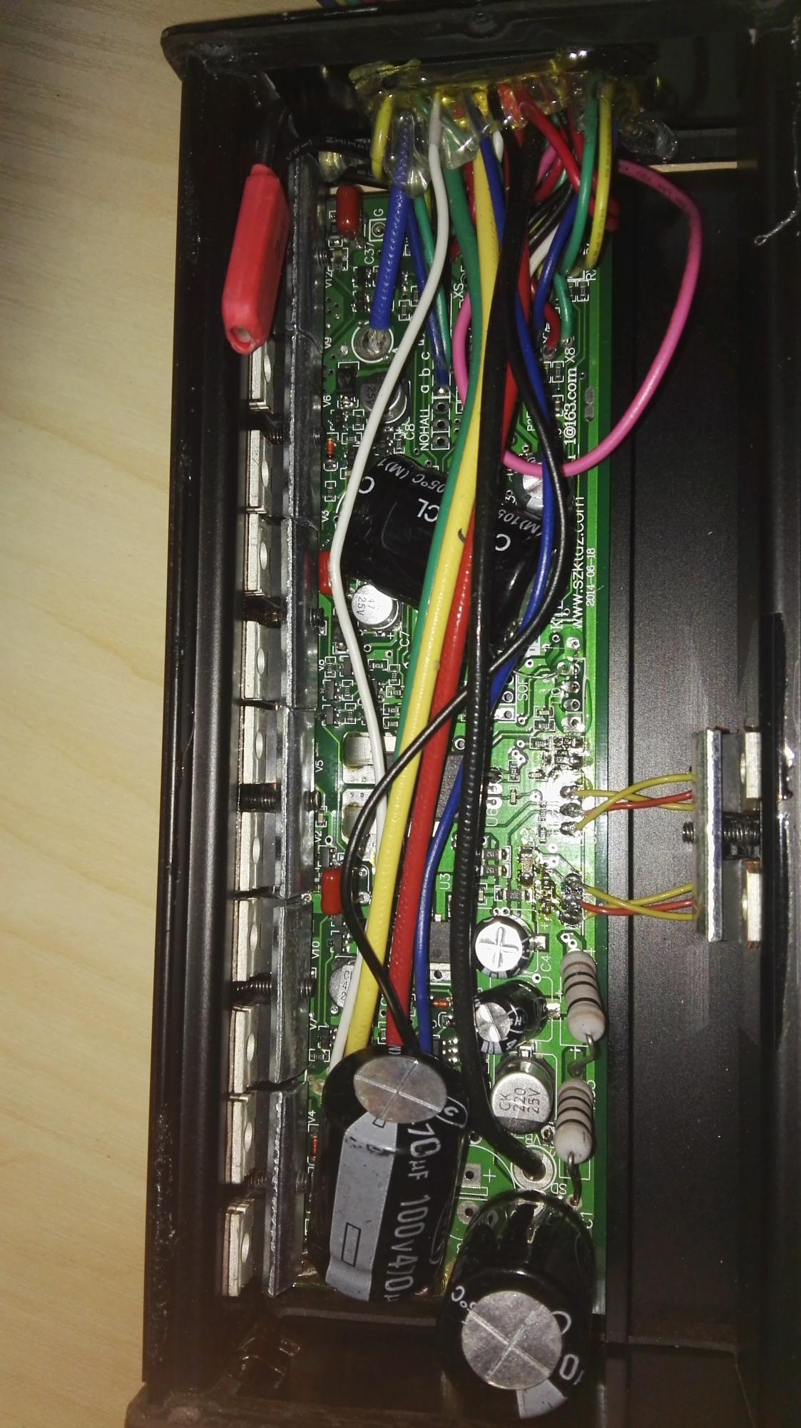

Доброго времени суток владельцы Марков.
Есть вопрос - Тут пришлось столкнуться с интересной проблемкой.
Вводная:
1. заказчик повредил изоляцию фазных проводов, и как следствие фазный попал на корпус (устранено).
2. предварительные пострадавшие - все три холла в МК (заменены).
3. в процессе поиска неисправности вскрыли Марк2 и обнаружили интересный момент....
В схеме установлены два стаба LM317T
Корпус   to220
Максимальный ток нагрузки, А   1.5
Диапазон допустимых входных напряжений, В   40
Выходное напряжение, В   1.2...37
https://www.chipdip.ru/product/lm317t
Однако подводимое к ним входное напряжение равно батарейному, а именно сборка 13S=54.6В в пике...
Это нормально? ;)
Второй момент (а возможно как следствие), данные стабики довольно здорово греются (а также резисторы рядом с ними).
Контроллер из последних (6 мес после доставки).
И вот еще момент...
Фото нашей жертвы:
Фото из данной темы....
интересная разница.
За сим вопросы - должны ли они греться в холостом режиме (хотя в принципе у них постоянный режим по идее - нагрузка не зависит от подаваемой мощности)? Если есть возможность посмотрите (подскажите) у сам тоже горячие эти элементы или у нас это проблема приобретенная после фазного на корпус... Хотя после устранения первопричин контролер (внешне запускается штатно и МК работает нормально)
DD1700W 48/12  Версия 1.0b
angorod
У меня тоже из свежих и тот же вопрос к конструкторам - КАК? Как можно было ставить стаб с максимальным напряжением 37В в эту схему? По результатам беседы с продавцом,  нагрев - это нормально. А, в случае перегрева внутри корпуса, он еще и отключает питание контроллера за счет встроенной термозащиты.
Именно эта каличная схема питания служит причиной появления на сайте предупреждения о запрете использования рекуперации в первые 10% разряда. Вылетают именно эти стабы и тащат за собой всю схему (что у меня и случилось).
Хотя простая схема с ШИМом решила бы все проблемы. Не было бы проблем ни с нагревом, ни с перенапряжением.
Была бы хотя бы приблизительная схема контроллера по цепям питания, давно бы уже пристроил бы DC/DC преобразователь себе, а то на горках реально парит косить глазом на вольтметр при рекуперации, не подбирается ли напряжение к верхнему пределу.
