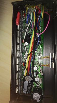

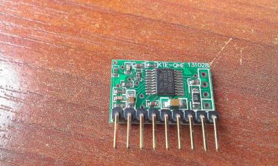

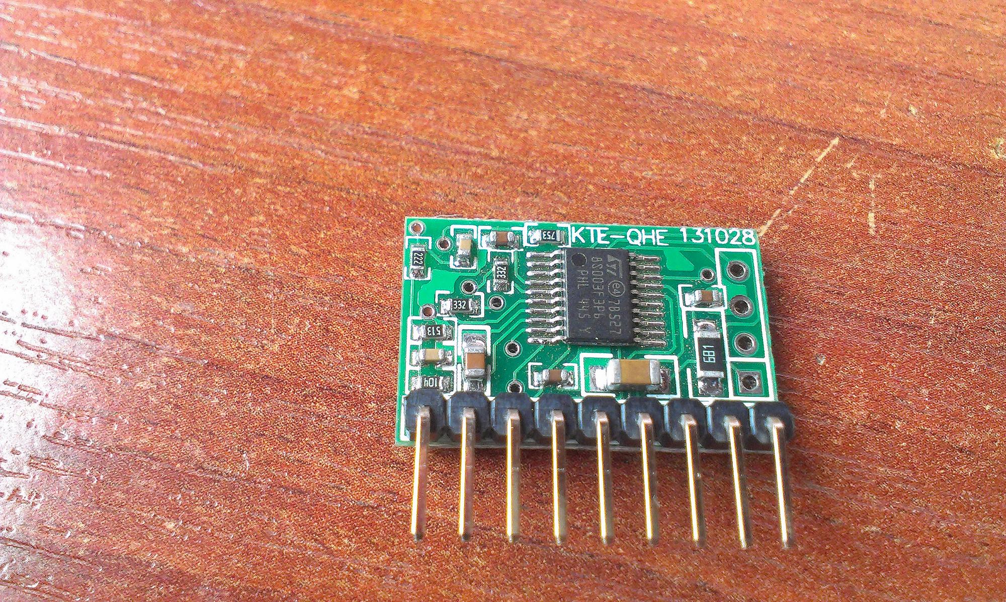

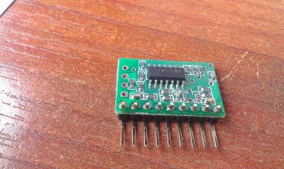

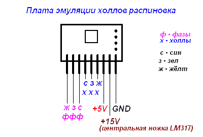

Цитата: user020413 от 09 Май 2017 в 21:39Откуда инфа? есть схема этой платки (back emf detection for sensorless operation)? или полная контроллера
Нашёл фото платки той, если интересно.

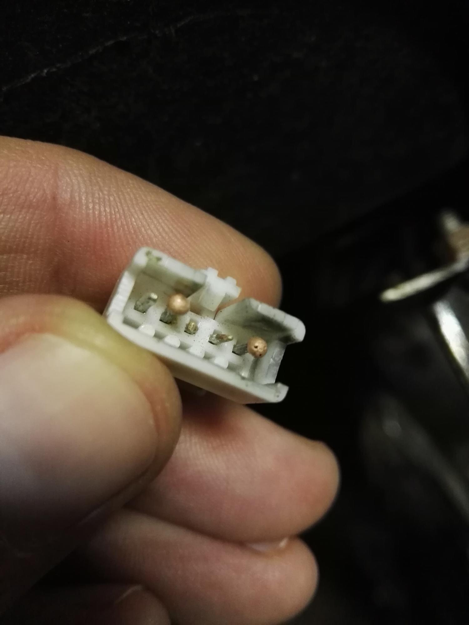

Добрые люди , помогите ! Куда подпаиваится трехпозиционная кнопка на плате ? Оторвалось многое , часть восстановил , а вот с кнопочкой не понятно ! Плата если что KTE-12S5-A .
