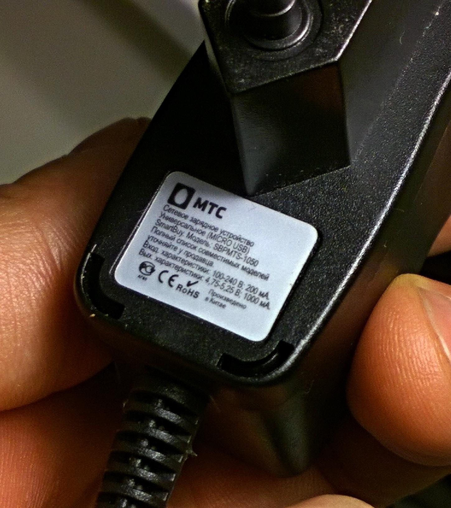

[user]*[/user], из картинки  видно: что она черная, а надпись серая. Может внутри нарисовано, что "зарядка халявная". Для самообразования Я-бы разобрал. Если стоит транс., То работать от батареи не будет. Если дросель со стабилизатором, возможно будет для тебя счастье.  А лучше  купи стабилитрон на нужное напряжение подбери баластное сопротивление, изних собери делитель. Получится простой стабилизатор. Все это есть в нете. От справочников и схем до расчетов и даже калькуляторов. Дерзай, ПРИГОДИТСЯ. Я тоже учился на пальцах и без нета.

[user]*[/user], внизу ярлычка стоят значки. Из этого следует: что стандарт на електробезопасность  и пажаробезопасность сертифицирован. Может и не серая. "Не халявная" и таможня дала добро.

ты потерял нить обсуждения.
