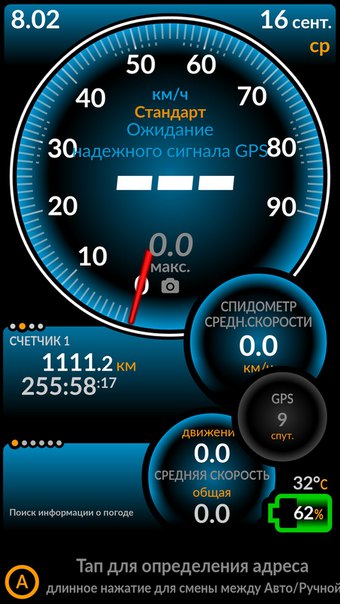

Вот я и откатал почти красивую цифру :)
Из минусов - начинает помирать трещетка. Звук уже не такой стабильный, идет как волнами..
Ось ровная, спицы натянутые, восьмерок нет, шумов (кроме трещетки) нет :)
Годный комплект :)

Ну чтож сегодня разменял пятую тыщю километров на мотор колесе первой версии и акумме лифер 10 Ач.
Провел т.о из потерь подшипник со стороны трещетки, умер пыльник и попал песок, подшипник поставил советский :-) новый закрытого типа, на нем пыльники намного лучше чем на современных. Валентин можно ли подобрать пыльники на колесо отечественного производства, или надо спец заказ сделать?
В общем комплектом доволен, Валентину респект :wow:

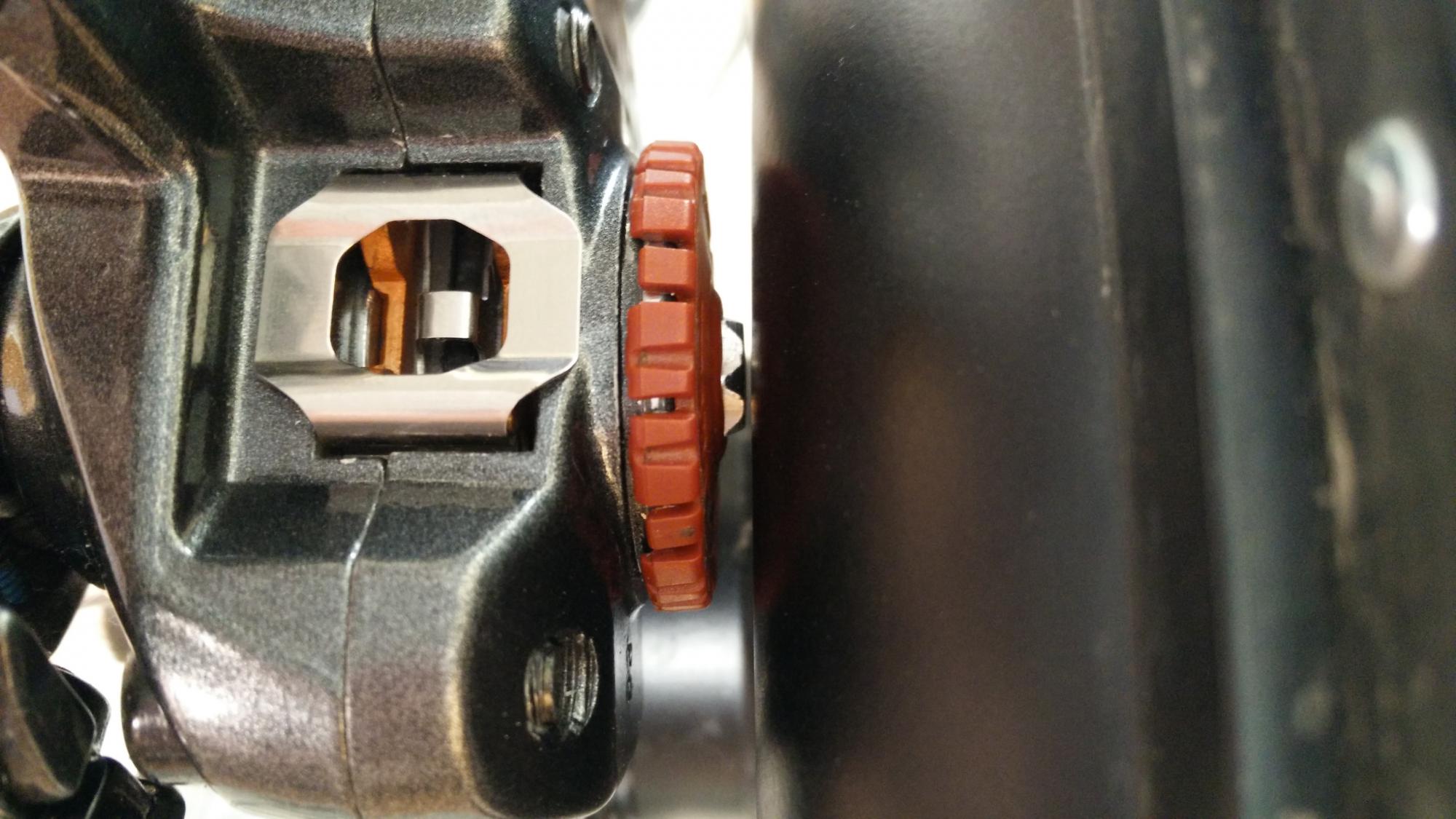

Ты знаешь, что такое безумие ? ©
Безумие - это когда даже Avid BB7 не влезает в твой MXUS-A-750....
Пришлось ставить пластиковую прокладку под ротор, а так же засунуть с 1 стороны стоковый псевдоусилитель, чтобы отодвинуть коромысло от ротора...
В итоге вышло вот что:
1 мм, 1мм КАРЛ !
Но оно того стоило, они блин лучше моих elixir 3 тормозят...

Slider
Мне пришлось поставить спейсер (прокладку) и немного сточить этот винтик на колесике, иначе задевал за мотор... ;)
