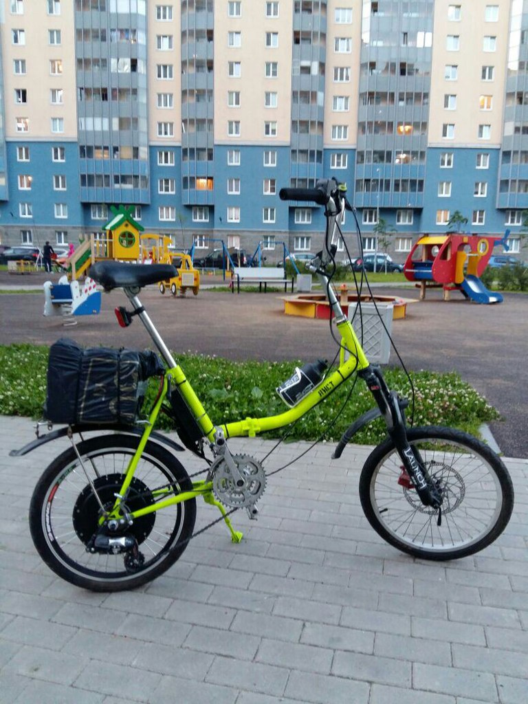

Купил комплект а-750s, размышлял между этим и голден мотором. Всем кто сомневается берите а750, он охренительно крут, до этого катался только на бензине на 3х скутерах, мотоциклах, но электро тяга это что то непередаваемое. Все собрал на 20 колесе, при зажиме переднего тормоза на земле буксует , разгон ровный, мощный!!!, в горку тащит,  думал не понадобится переключатель мощности, был неправ)). на этом колесе разогнал до 50 кмч
На фото временный проект для испытания мотора, потом буду собирать на авторе симплексе с подвеской гидрравликой и толстыми колесами.

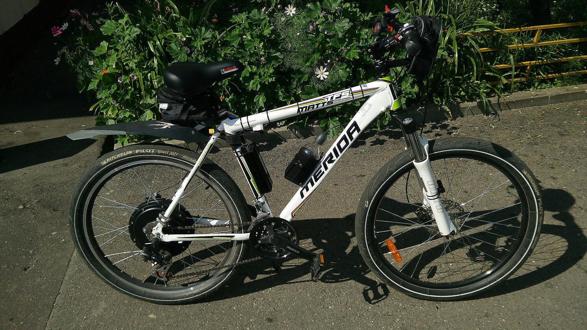

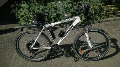

Merida M90-D, Rear MXUS-A-750, Mark1 30А, LiNMC 48В 16Ач (13S2P)

Я тоже в основном батарею 48В 16Ач вожу в рюкзаке. На дальняк конечно устанешь, поэтому иногда на раму цепляю, как раз на верхней трубе все помещается, и сумка с контроллером и батарея ближе к подседелу. А для города рюкзак идеален - приехал, шнурок отстегнул и пошел. И батарея целый день на солнце не запекается, и если угонят то хотя бы батарея останется.

не знаю... у меня рюкзак всегда чем то набит. еще батареи там не хватало... да и сигнализация от бортовой батареи питается.

B007ND
Повозил в рюкзаке, вернул обратно на багажник, чет на спину давит и удары от ям, лишняя нагрузка на позвоночник.
