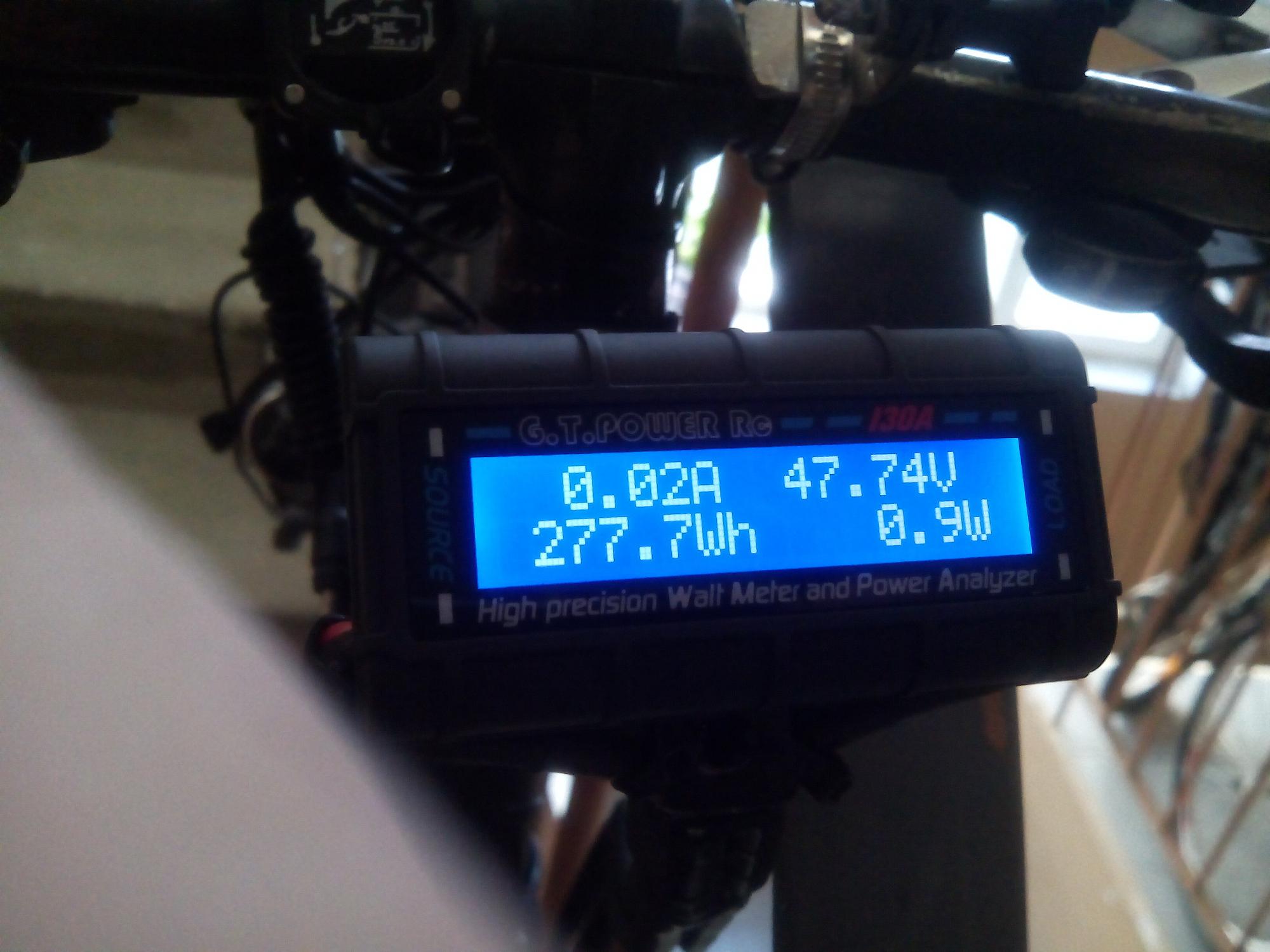

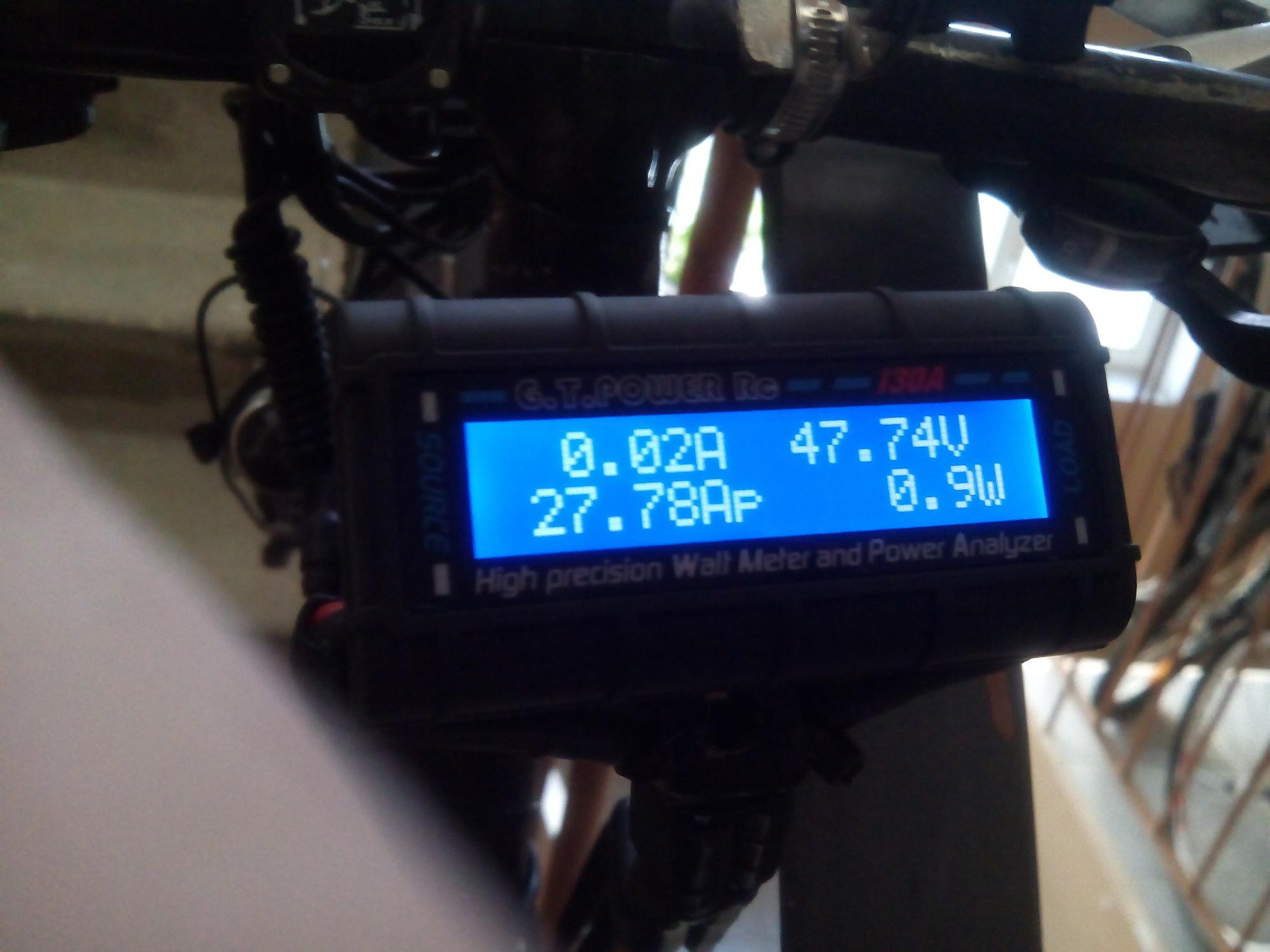

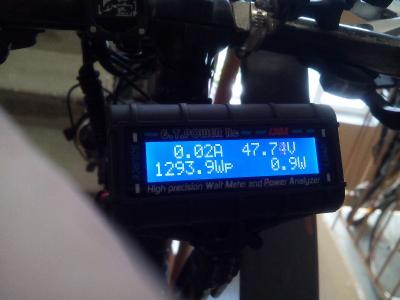

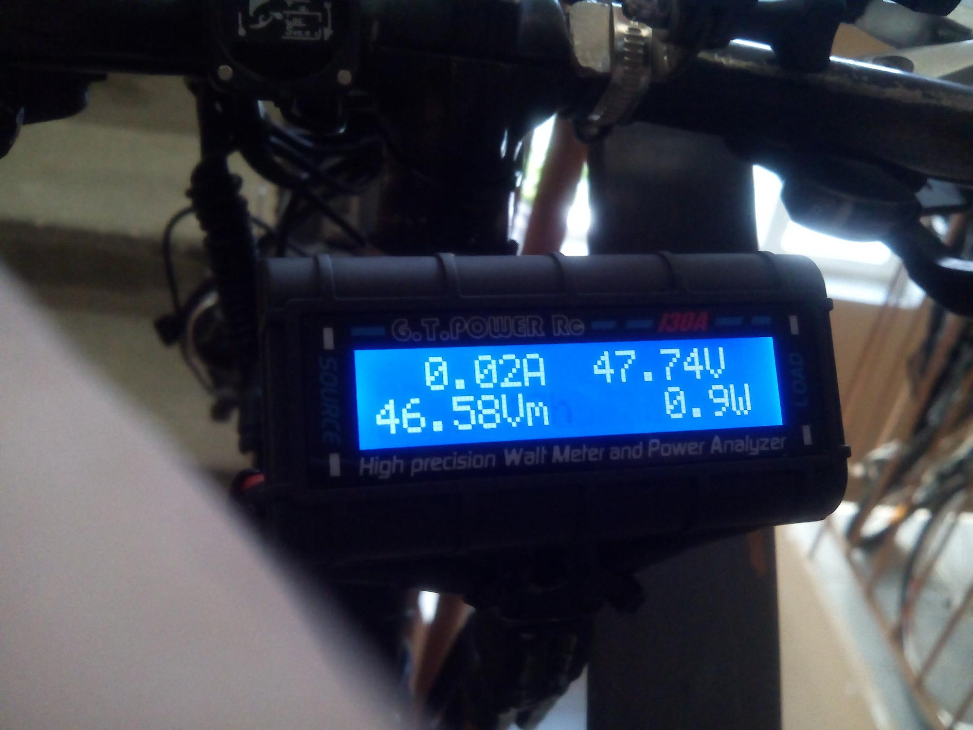

Замерил сегодня по ватт-метру прожорливость MXUS-A-750. Все ТТХ подтвердились в принципе. В режиме "33%" 9,8А, в режиме "66%" по плоскачу колесо кушает 17-18А, при "100%" 24-28А. Хорошо знать что к чему, ато ездил наобум..
Еще бы разобраться, что значат следующие показания: (замеры велись с зарядки на 100% и на было пройдено 23км)
Merida M90-D, Rear MXUS-A-750, Mark1 30А, LiNMC 48В 16Ач (13S2P)
TAiLG TDL286Z, Rear motor 350W, свинец 60В 12Ач (5S1P)
Я на карте
e4bike.ru
Wp = Watts peak = максимальная мощность
Vm = Volts min = минимальное напряжение
Wh = Watt-hours = съеденная ёмкость
Ap = Ampers peak = максимальный ток

Другими словами Vm это просадка?
277.7Wh за 23км это нормально?
Я на карте
e4bike.ru
12Втч/км, неплохо. Но среднюю скорость не знаем.
35кмч в режиме 66% (на 100% не включаю никогда)

[user]Elvin[/user], у нас в табличке при 35км/ч расход 13Втч/км. Так что все сходится. :-)
