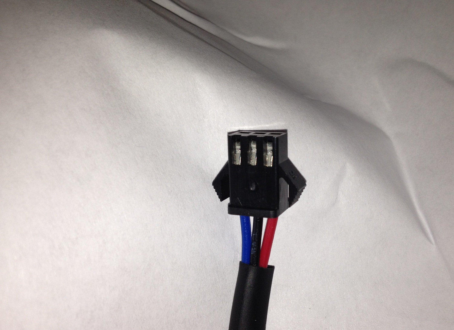

У меня несколько вопросов:
1.   Нужно ли на ночь или при простое (2-5 дней без использования) разъединять силовой кабель от батареи к контроллеру или достаточно выключить (отжать) кнопку на ручке? А то при подключении кабеля контакты искрят и становятся чёрными. Волнуюсь больше за разрядку батареи, не хочу испытывать защиту BMS.
2.   Может кто-нибудь сказать какие контакты надо замыкать для ограничения тока?
Понятно, что можно проверить и узнать методом тыка, но не хочется спалить котроллер или ещё чего. Логика подсказывает что надо закорачивать синий и красный на чёрный, но так ли это на самом деле?

#122
Чёрный на красный синий - 33%
Чёрный на синий красный - 66%
Всё разомкнуто - 100%
