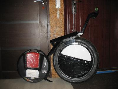

Надо мне Славянку в мой мономотоцикл. А то продавливается при чихании наездника :)
Понты -  нашефсе! :)
