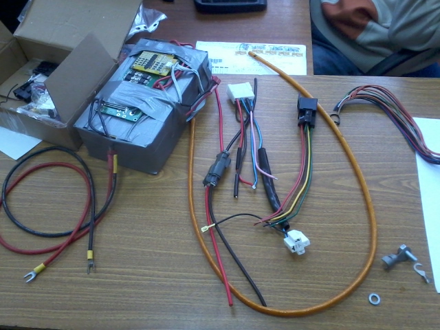

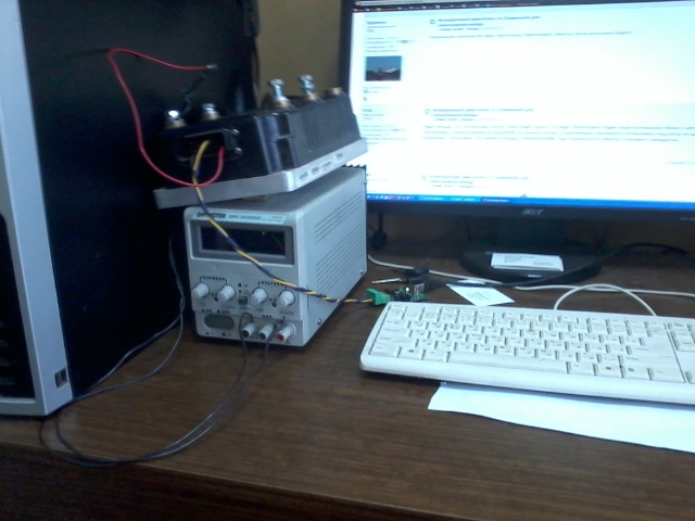

Сегодня запрограммировали контроллер и приступили к его "обвязке". Параллельно установили в статор вал, зачистили от заусенец кабельный "канал". Занялись подгонкой и настройкой энкодера.
Кратность максимального момента к номинальному по расчёту в диапазоне 2,6-3,1. А там видно будет. Пока ограничили ток 50Ампер.
