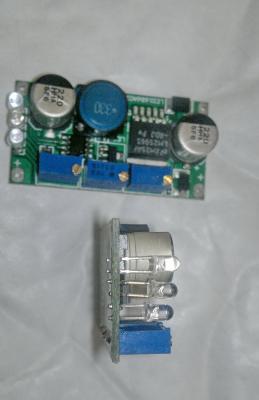

тогда вопрос, вытекающий из обсуждения выше: а есть ли на рынке платы заряда уже готовые, наподобие BMS, но которые обеспечат правильный CC/CV режим заряда паку? тогда бы я приобрел 50 таких плат, далее как и хотел: запитал бы их от мощного транса с диодным мостом?
кто-нибудь видел такие устройства в виде модулей?
Дык любая дисишка имеет ограничение по максимальному току.
Таких платок на али полно.
Вам что, ссылку поискать?

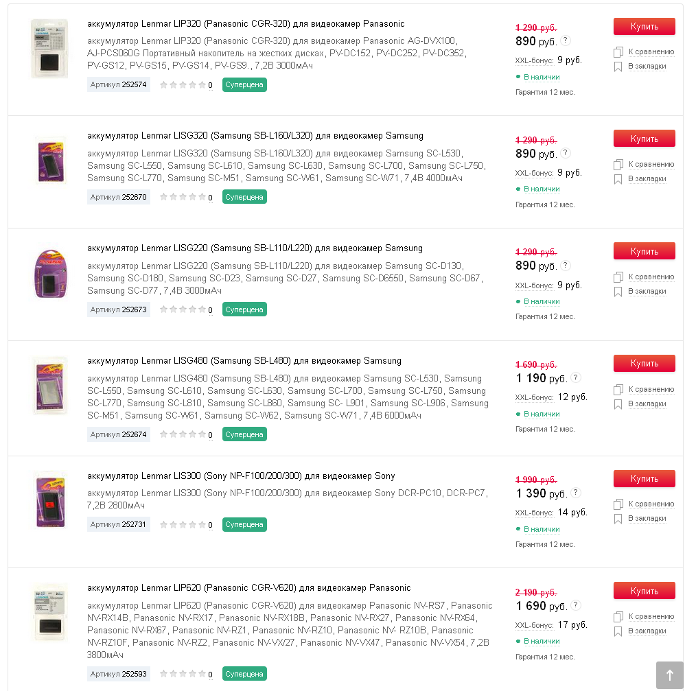

Цитата: Talbun от 05 Фев. 2015 в 16:14где посмотреть дешевые батареи для видеокамер и сколько это "дешево" в применении к такой батарейке? плюс зарядник ессно.
Аккумуляторы для видеокамер можно посмотреть, например, здесь (просто открыл первый попавшийся магазин и поискал):
очень длинная ссылка
Зарядные устройства там же в соседнем разделе от 370руб.
Конечно, качество всех этих изделий непредсказуемо. Может попасться хорошее, а может и полное г-но, причём с ценой это почти никак не связано. Целесообразно взять парочку батарей жёстко потестить, потом постепенно брать остальные, попутно тестируя. Или, если не понравится, пробовать брать другие.
Модулей CC/CV целая куча на любой вкус:
Ещё длинная ссылка
- они подойдут на роль зарядного устройства.

Talbun
мда, спасибо... нужно поглубже копнуть в этом направлении, на али посмотреть... ибо юлмарт по ссылке дает следующее: http://www.ulmart.ru/catalog/10233334?sort=0&viewType=1&rec=true&numericFilters=15147%3A2200-2800 а именно, за батарейку 2800мАч просят 2300..3200руб. если удастся найти дешевле, то конечно, будет здорово
Ещё длинная ссылка
ага, спасибо, теперь понял, в каком направлении копать дальше

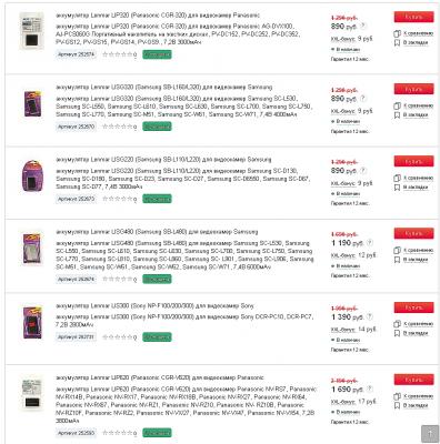

Странно... Похоже, Юлмарт распознал что Вы из другого города и предложил Вам другие цены или другие товары...
Я там находил батареи по гораздо более интересным ценам:
