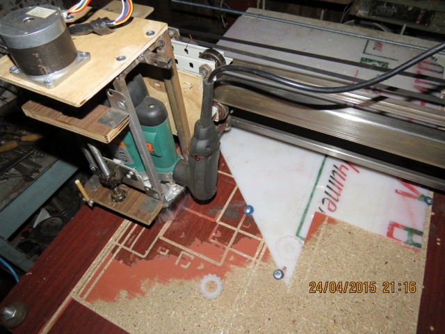

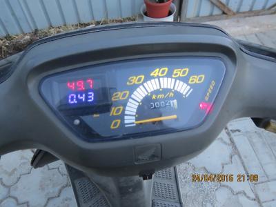

viss79
фото моего аппарата
якорь на неодимовых магнитах
зубчатые шестерни фрезеровал на самодельном чпу
моделировал в ArtCAM

подвеска нет не работает,найду аморт поставлю.На одном вилку гнет.Да рязгонял 25 бежит макс,сейчас занялся другой шестернёй на движок.когда пробовал на якоре с возбуждением,бежал 35.сейчас магниты,скорость меньше тяга больше.
