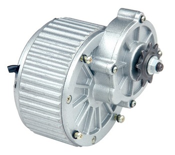

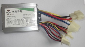

А я бы не спешил все это сдавать, кому-то , можно вполне реализовать идею поставить мотор коллекторный 450 вт 36 вольт,контроллер к нему и  ручку дросселя. Все это идет под  велосипедную цепь (либо переделать под имеющийся), бюджетно и три  по 12 свинцовых батарейки.
хорошо тянет на низах и скорость приемлемая 30-35 км
Hizheka
Этот коллекторный моторчик потянет тяжеленную ходовку от Риги 1 со скоростью 10кмч от силы.

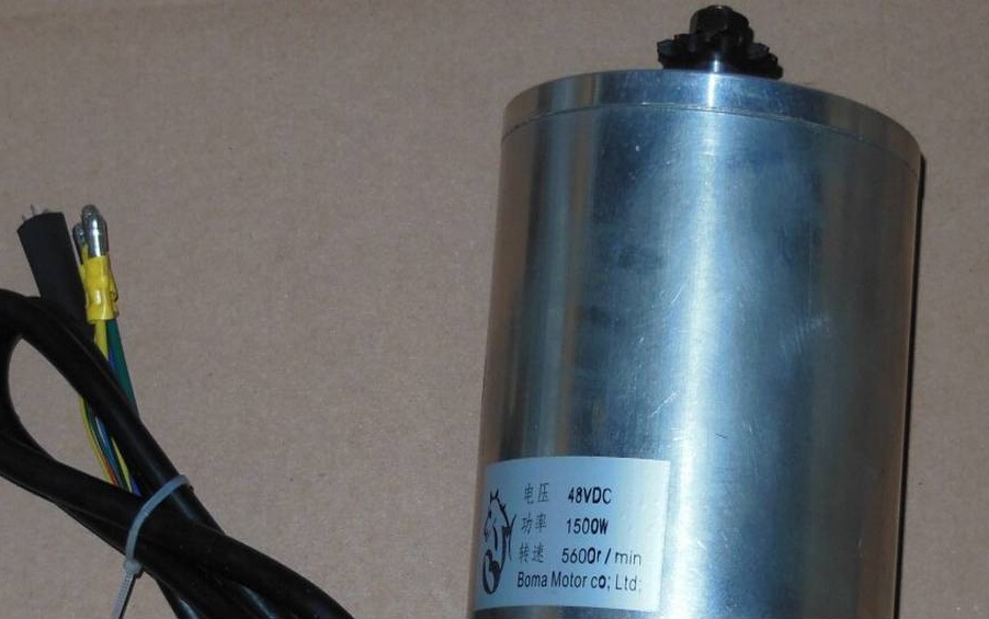

Но в общем, если не жадничать до мощности и ограничиться каким-нибудь 1..1.5-киловаттным МК или цепным бесколлекторником, то наверное можно и в меньше 1500у.е. влезть.
Тут нужно уточнить, для чего автору это чудо - просто ездить по делам, или жечь резину об асфальт. Для простой спокойной езды на работу по прямой хватит и 450Вт ДД МК, но в гору он так не поедет и на каждом светофоре будет набирать скорость последним. 2-3 кВт уже будет гораздо бодрее, но тогда и батарея нужна мощнее (ещё дороже), и для такой рамы столько мощности многовато.
