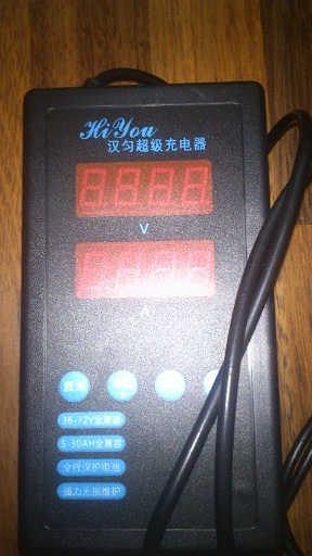

Приобрёл зарядное , много разных режимов , документацию найти не могу .Разные напряжения можно выбирать .
Как пользоваться ?

У меня такой есть, методом "научного тыка" разобрался. Можно выставить лимит отсечки заряда в диапазоне 36-100в, ток заряда 0,1 - 3 а и тип заряжаемого Акума: свинец, литий...
включать сначала в акум, потом в розетку. Режим настройки включается в течении 5 секунд после включения в розетку (кажется последняя кнопка), после этого меняется только показываемая информация на дисплее, ток зарядки, величина заряда и время заряда.

Вот раскопал свои записи по этому заряднику, часть переведено, часть выяснено методом научного тыка:
Кнопки слева направо:
"Запрос" - посмотреть ток, емкость в Ач, температуру зарядника внутри, процент залитой емкости (по кругу)
"Уровень" он же "+" - изменение уровня напряжения (в режиме установки параметров добавляет значение выбранного параметра, плюсует его)
"Старт", он же "-" - запускает процесс заряда после выбора напряжения (в режиме установки параметров убавляет значение выбранного параметра, минусует его)
"Установка" - вход в режим просмотра и изменения параметров процесса заряда
Параметры:
Сначала зарядка подключается к акуму, потом к сети. После этого в течении 5 секунд нажмите "Установка" для входа в режим установки параметров. Нажимайте "Установка" для выбора нужного параметра. После прохода полного круга параметров установленные значения сохраняются. Параметры сохраняются при изменении первый раз после включения ЗУ. Повторные изменения не сохраняются. Нужно выключить и включить ЗУ снова, и установить параметры как это необходимо.
1) AH (CL10/CL20/5-30)
Зарядный ток. Амперы = AH * 0.15
Максимально возможный ток ограничен 3А, мощность ЗУ 200Вт. CL10 и CL20 - программы лечения свинцовых аккумуляторов, десульфатация. Рекомендуется выбирать не слишком высокий ток заряда для продления жизни батарей.
2) U (36-90)
Напряжение отсечки
Определяет напряжение отсечки и перехода в режим поддержания заряда.
3) A (1-9)
Ток перехода
Этот параметр определяет, при снижении зарядного тока до какого значения, нужно перейти в режим поддержания заряда.
Рассчитывается по формуле 0.22 +0.08 A, например при A1  0.22 +0.08 X 1 = 0.30A; при выборе А9 получим  0.22 +0.08 X 9 = 0.94A.
Меньшая емкость батареи - выбираем меньшие значения А
4) dA (1-9)
Коэффициент снижения зарядного тока (в зависимости от достигнутого напряжения батареи)
Чем больше DA тем сильнее снижается ток, от DA1 = 0,2A/h до DA9 = 1,2A/h. Снижение тока происходит каждые 8 минут.
5) cU (60 64 72)
Средняя точка вольтажа акума.
Для 36 или 48 вольт требуется установить в 00
Не нашел на что влияет.
6) dC (1-30)
Таймер ограничитель, в часах. Например, Dc7 - 7 часов заряда, потом переход в режим поддержания заряда.

Есть такое же зарядное, HYC02A модификация.
Не могу разобраться с напряжением отсечки U (второй пункт в параметрах). U  изменяется от 1 до 9, в инструкции по формуле.
Аккумулятор (бутылка Li-in, 36 в, 10 Ач) определяет автоматом, заряжает поднимая напряжение (ток 1,5А) до отключения BMS батареи при 42в. Далее при сработавшей BMS , напряжение около 53в и малый ток. После балансировки BMS включит на заряд (не дожидался этого момента), 53в это нормально  если ток маленький? или зарядка снизит до 42В?
Как её заставить заряжать до 41-41,5 В ?
