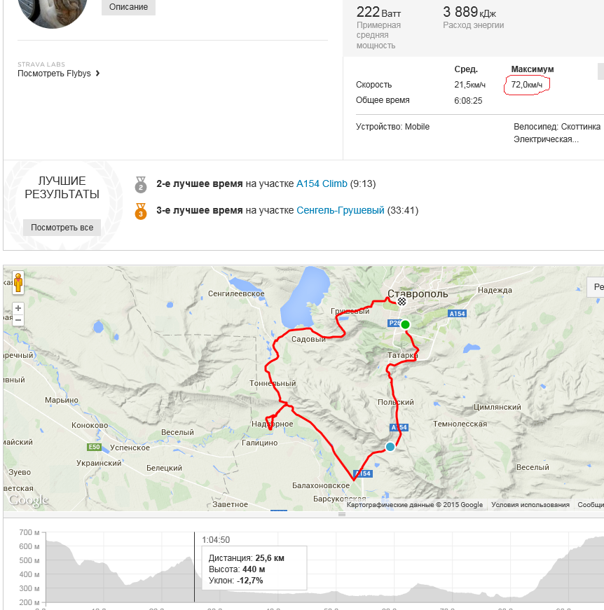

Цитата: SolarRay от 29 Июнь 2015 в 23:12
[user]ra6fnq[/user], например, при спуске с 10% горки накатом, горный велосипед покатится со скоростью 56 км/ч. Если приложить ~250Вт мех мощности, то скорость возрастёт до 60 км/ч. Для 70 км/ч потребуется уже 1кВт, который выжать ногами проблематично.
Но если просто сесть так же как сидят на шоссейном велосипеде, одеть соответствующую одежду и шлем, убрать все торчащие детали, и использовать гладкие сильно накачанные шины, то с той же горки можно ехать 67км/ч и не крутить педали совсем.
У нас это не теория и я и Ольга спускаемся при н.у. нармально (от 4кгс) накачанных шинах не пригибаясь, обычно без шлемов. На подъёмах вокруг города обычно стоят знаки 12% столько то км, на практике профиль подъёма переменный.

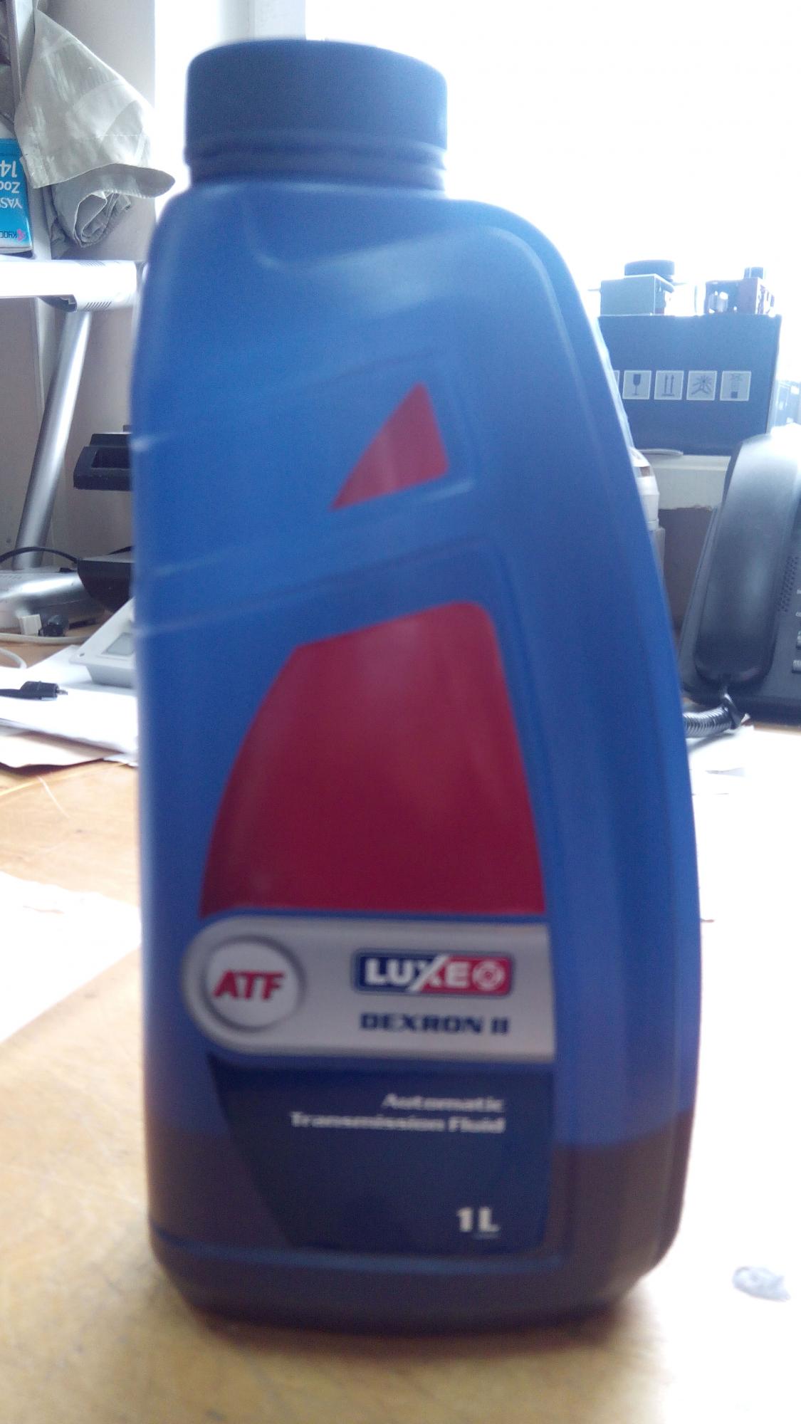

Итак, сегодня, под дождичек вскрыл Альфину.
1. контргайка крутилась от руки, гайка затянута - собственно, почему не было наката.
2. В моём понимании, смазки внутри нет, так для видимости... пока влил на дно 20 -50 мл (заполнил, чтоб не пролить при сборке) масло красное, для коробок-автоматов (не помню какое, чья идея, но местная) в Общем в следующий дождь разберу, поменяю смазку, либо на Хуксварновскую универсальную, либо на АТФ, по Чупиному рецепту. Хотя думаю пойдёт любая трансмисионка, что есть в нашем гараже.
3. сфоткал звезду -2,7 тыс км, вроде без следов износа, теперь знаю, что у меня 16 зубов сзади  ;-D (я по наивности думал, что Константин поставил 18, как я просил).
4. после сборки усилие страгивания уменьшилось незначительно, но накат не хуже чем на Ольгиной 9 ск. "классике".
Евгений
ra6fnq
Итак, мини отчёт. 4 поездки, всего около 300 км, в основном по асфальту - дожди.
В первый  и второй день, работа планетарки ничем не отличалась, более менее прилично, изредка передачи проскальзывали.
На третий день родная смазка похоже смылась новой, передачи проскальзывали часто и густо, изматюкался...
Снял колесо, выкрутил левый конус (со стороны тормоза) и залил ~ 50 мл масла. Лил через подшипник, вдоль оси. В какой то момент масло потекло через сальник со стороны переключателя. Поставил колесо вертикально, закрутил конус, подождал пока выйдет излишек масла, отрегулировал и поставил на вел.
За сегодняшнюю  поездку - 70 км., не было ни одного сбоя в работе Альфины, так что это красное масло для коробок-автоматов (в упор не помню кто предложил мазать им цепь и Альфину  :bn: ) тоже можно применять. В понедельник на работе гляну название.

ferum
ATF, думаю производитель не важен. А в 10-й альфине ведь смазка жидкая изначально? Там корпус сильно отличается по конструкции? Очевидно другие сальники и вроде есть отверстие для заливки. Просто если масло будет потихоньку выливаться, в том числе на тормоза, это не хорошо.
ra6fnq
#188
Да, АТF. Сбило, что чел писал о Dexron. Масло может сочиться, а не выливаться, когда в степи ложу вел - придётся как собаке, искать столбик  ;-D
В нормально-вертикальном положении капать не откуда.

acyd
#190
Dextron 3 это и есть ATF(более общее название), если присмотреться, на бутылке оба названия, как смазка действительно хорошо себя зарекомендовала - хорошо проникает, обволакивает и почти не дубеет от холода, поэтому её еще можно лить в тормоза гидравлику у кого на минералке.

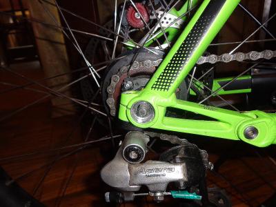

Всем Привет! Столкнулся с проблемой по установки alfine 8 на свою раму.
Как видно на фото петухов нет отверстия для крепления втулки круглые поставить разноцветные шайбы не возможно. Может у кого есть идеи как решить проблему без токаря.
