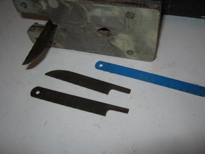

Обычный электролобзик можно усовершенствовать. Чтобы можно было работать пилками от ножовки (толщиной 0,7мм.) нужно поставить дополнительную пластмассовую пластинку с упором с твердосплавной вставкой. .Если приставка сделана правильно, то пилка не ломается даже при резке больших стальных уголков. Можно делать фигурную резку металлических листов и фанеры. Сделать такую пилку из сломанного полотна можно наждаком за одну минуту. Главное достоинство изобретения - это то что пилки почти бесплатны и в вашей квартире при работе будет значительно чище.

Стоит также заметить, что работа тонкими пилками требует меньше мощности, широкими полотнами легче пилить по прямой, а мелкозубые пилки позволяют пилить тонкие металлические листы (с ужасными звуками).
В целом, доработка полезная. Я уже так делал, когда мне нужно было отпилить железку лобзиком, а лобзиковые полотна были только по дереву. Я тогда тоже вырезал болгаркой пилку для лобзика из "ручного" полотна по металлу. Но я обошёлся без дополнительной пластины, я просто подогнал заднюю кромку пилки так чтобы она каталась по штатному стальному ролику лобзика.
Было бы интересно таким образом делать полотна для сабельной пилы, но там крепление хитрое...

 Я долго не переделывал свой единственный лобзик под пилки  толщиной о,7мм. так как думал что не смогу им резать деревяшки но оказалось что эти бесплатные пилки легко пилят всё.
