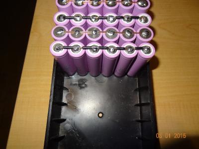

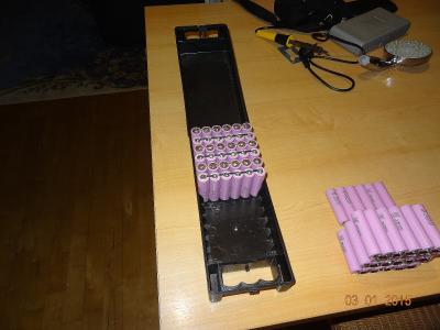

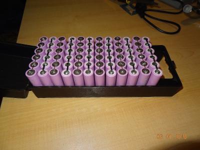

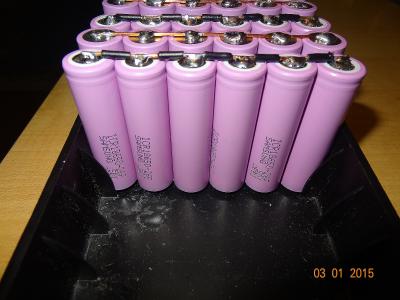

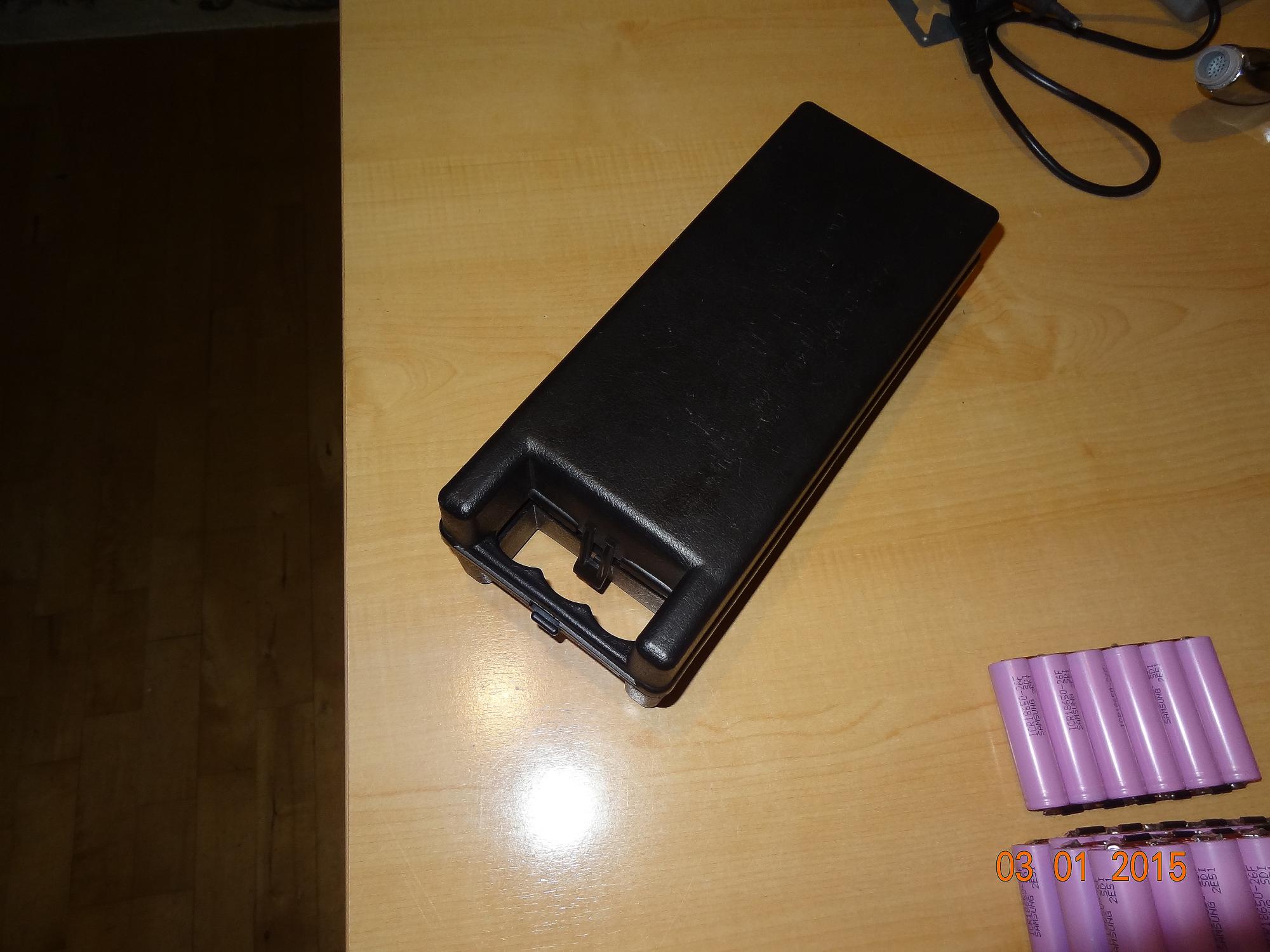

sergio39

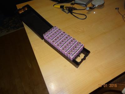

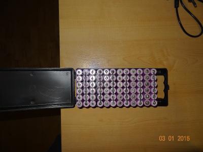

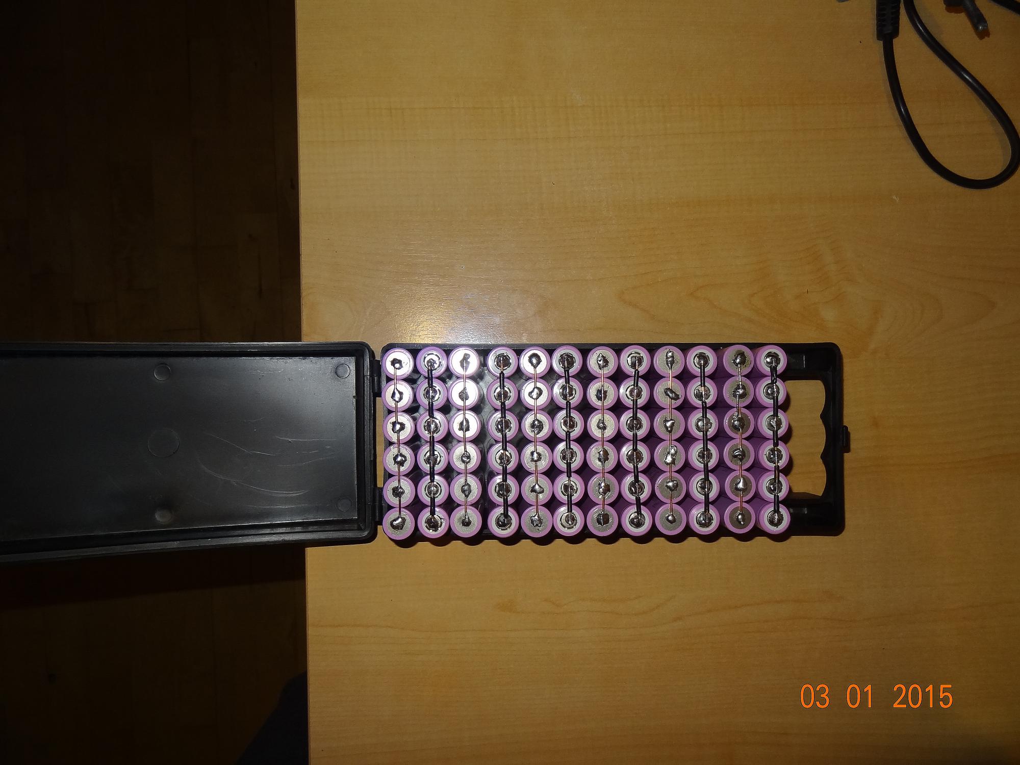

Совершенно случайно наткнулся на такой вот кейс для переноса 12 магнитофонных кассет. Купил за один евро. Дома обнаружил что 6 аккумуляторов 18650 идеально помещаются в место для одной кассеты. Если кейс закрыть - по высоте остаются около 7ми мм - в самый раз для проводов. Материал кейса - отличный толстый пластик, в меру гибкий.
72 аккумулятора помещаются отлично + место для проводов и коннекторов.

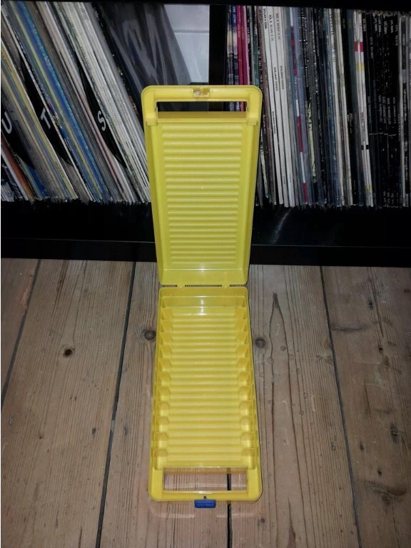

Вот такой же на ebay
http://www.ebay.com/itm/Cassette-Tape-Carrying-Case-12-Tape-Capacity-Hard-Plastic-Black-Travel-Portable-/291341359669?pt=LH_DefaultDomain_0&hash=item43d54c5a35
Удачи

Hizheka
Классная идея! Они еще в веселеньких цветах бывают! Идеально для легкого конфига.
