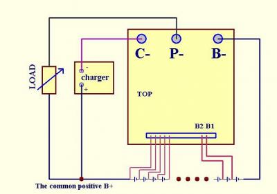

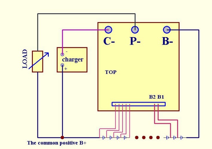

Первая моя БМС на 36 вольт LiFePo4 была примерно такая:

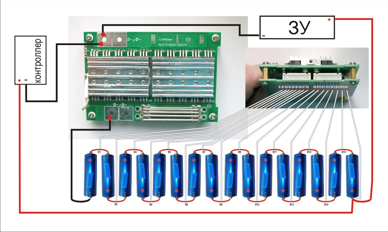

А вот вторая на 4 ячейки на 12 вольт досталась с таким подключением:
Вопрос к знатокам: эту вторую батарею с BMC хочу поставить вместо свинцовой на обычный мотоцикл, при этом думаю избавиться от лишнего разъема и закоротить контакты P- и C- на BMC, т.к. на мотоцикле нужны только два конца: ппюс и минус 12 вольт. А может там BMC вообще не нужна - достаточно одних ячеек?

Лучше не рисковать. Ничего не закорачивать. И БМС оставить.
А то можно с батарейкой распрощаться навсегда :exactly:
gekanaz
без БМС нельзя, рискуете либо быстро испортить батарею, либо получить взывчик при зарядке
а если закоротить то что вы предложили, БМС будет работать прекрасно на разряд, но заряжать нельзя... фукнция защиты от перезаряда работать не будет - риск получить взрывчик или для начала порчу элементов

Нужно менять бмс. Ето Г. Нужна такая, которая принимает заряд и отдает его через два контакта. Ета бмс расчитана на велики с редукторным движком, где нету рекуперации.
П.С. а она будет работать на 3-4 банках?
gekanaz
вам нужна симметричная БМС , у которой ток заряда равен току разряда

С- и P- не надо объединять, т.к заряд спокойно пойдет через P-(разрядный порт) в обратном направлении, просто будет неотключаемый по перезаряду, поэтому реген на таких БМС отлично работает.
Также неотключаемым будет разряд через зарядный порт.
Еcли объединить, все порты будут неотключаемыми, пока не сгорят феты.

А может ненадо её искать, симетричную. Может это она и есть, просто надо феты дорастить до максимума и заюзать зарядный порт в качестве зарядно-разрядного. На всех виденный мною БМС зарядный порт шел по симметричной схеме через разрядный. Гляньте схемотехнику силовых ключей и все станет ясно.
