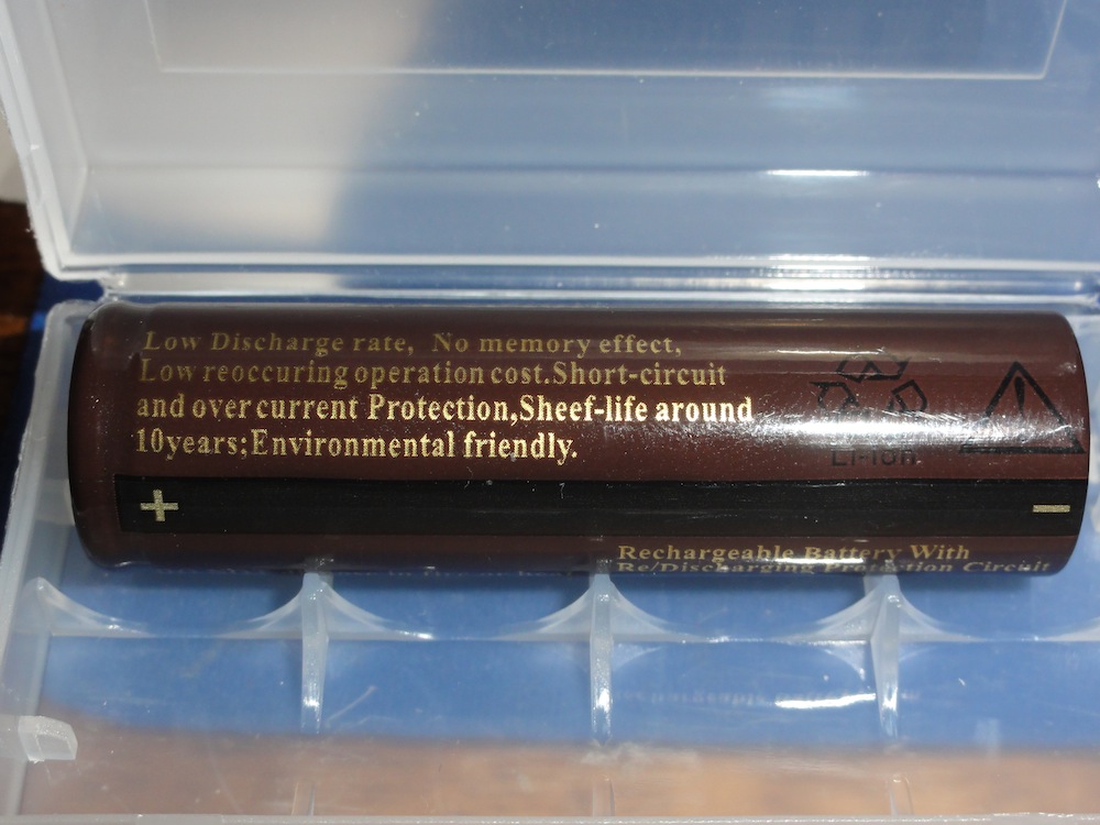

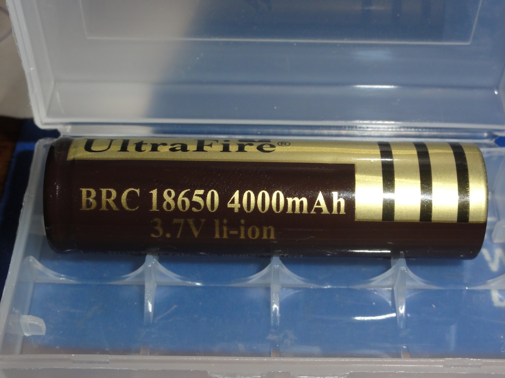

Предлагают 100 штук аккумуляторов оптом за 15 000 руб, дата изготовления не известна, при замере показали 3,9 вольта.
Стоит взять или как?

Не стОит :-\ :-\ :-\
Они только для фонариков подходят.
Нет в них реальных 4А.

есть такой общеизвестный критерий: цена/качество.
Т.е. продукт с неважным качеством и сверхнизкой ценой частенько обходит бренды с заоблачной ценой. :hello:
Ответить на ваш вопрос по фотке, не представляется возможным.
Конечно, 4Ач там нет.
Но, может быть, набежит 2500мАч.  :bn:
Это надо мерять. Как и импеданс.
Собственно, про божественную троицу, которая характеризует хим. источники тока (емкость, вн. сопр., саморазряд), я в этом разделе, уже все уши прожужжал.
При наличии умной зарядки, все эти параметры легко измеряются.
А уже по результатам замеров, и надо принимать решение.  :exactly:

Не стоит хлам и мусор китайцы берут бу ячейки одевают новый термоусадон и вот батка становится 2400 2600 3000 а дальше она расширяется до 4000 5000 8000 мач я сам видел в продаже.
Так,что лучше не поскупится и купить ячейки в проверенных местах.

предполагаю в них реально 800-1500мач...
вот тесты похожих:
http://mysku.ru/blog/others/9018.html#comment129361
и вот горькая правда о ultrafire:
http://shop-mse.com.ua/blog/news22/146--li-ion-ultrafire.html
Давно понял что Ultrafire и Trustfire полное G.

они в розницу 150 руб. стоят. :-) ну, может чуть больше сейчас. так что Вас пытаются знатно развести. и, таки да - хлам редкостный!

Есть такие поддельные. Там внутри другая батка. Так что врядли оно того стоит.

купил такие как то с деал экстрима,чисто поржать.реальная емкость у одного 1300мач,у второго 1700мач.для фонарика может быть и пойдет...
ах да,ток разряд 1а,если больше ставил,сразу отрубался.заряд берет плохо,очень высокое внутренее сопротивление,200ма всю ночь заряжались.

Спасибо всем, уже отказался.
