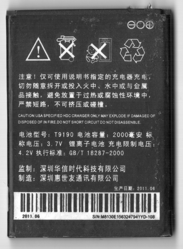

Специально для вас:
Второй - такой-же, только на 1600. Он показывает 4.15. на 2000 - 3.93, вроде не садится. Деточки корейского смартфона HDC, питающие его в старости.

Гы, надо было сразу фотку прикладывать.  :eureka:
Насколько мне известно, в этих батарейках встроен контроллер для отключения акка до напряжения отсечки (2,5-3В).
Что касается, внешней схемы, то зависит от конкретной задачи.
Точнее, от сценария использования.
Как правило, все эти пороговые схемы, довольно прожорливы.
Т.е. надолго оставлять в подкл. состоянии, не получится.  :pardon:

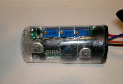

Если просто дозаряжать, то проще всего заказать супердешовую дисишку, за пару баксов (с доставкой).
Я предпочитаю с тремя резюками, чтобы можно было настроить все параметры (напряжение, ток, отсечку).
Если надо, поищу ссылку.
Выглядит так. См. фотку дисишки для подзарядки внешнего блока питания носимого видеорегистратора.
Я там сделал иголки, чтобы можно было заряжать полимерные котлетки с унифицированным коннектором:
