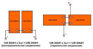

Картинка выше показывает что 4 последовательных акб емкостью 12 Ач, это 48 вольт 12 Ач. Вам же 48 вольт надо. Ач не умножаются не складываются и не трансформируются. 12 Ач для общего веса в 120 кг, это гарантированные 20 км пробега при скорости в 20 км/ч, то есть час катания со средней нагрузкой и все. Если скорость 30 км/ч, то полчаса катания, если вес выше 120 кг, то около 20 минут на полностью заряженных АКБ. Проще говоря, если баги вместе с водителем 150 кг, акб 12 Ач, то можно выехать, покататься 20 минут и надо заряжать 8 часов, снова 20 минут покататься и заряжать 8 часов. То есть в день можно проехать 20 км утром и 20 км вечером с двумя зарядками, одна всю ночь, другая сразу после окончания утреннего катания, чтобы вечером еще покататься. Заряжать раз в неделю, это значит что проехать раз в неделю 20 км, в реале может получиться и всего 15 км

Естественно 33 Ач намного лучше чем 12 Ач. главная проблема при увеличении емкости батарей на борту, это увеличение в связи с этим общего веса, что само по себе начинает съедать часть емкости. Вес каждого этого АКБ 10 кг, 4 штуки это 40 кг, вес баги 100, вес водителя 60, итого 200 кг. Двигатель 2 кВт, это нагрузка в 40А при 48 вольтах. Под такой нагрузкой 33Ач акб дадут лишь половину емкости, то есть в реале вы сможете с них снять около 20Ач. Теперь считайте 20 Ач делим на 40 А, получаем 0.5 часа работы под полной нагрузкой. Если ток потребления будет в 20 А, то это час катания. Такое потребление будет при двигателе в 1 кВт, для 200 кг это скорость около 30 км/ч.
По зарядке все правильно, именно так и заряжаются такие батареи, общая зарядка на все АКБ, максимальное напряжение с такой зарядки должно быть 14.5 умножить на 4 = 58 вольт. Маркировка 48 вольт, означает что она для 4 акб 12 вольт каждая, но на выходе будет 58 вольт, по достижению этого напряжения при зарядке, зарядник сам снижает напряжение до 54.8 и продолжает поддерживать его, пока не отключите. Параметры напряжения желательно уточнить у поставщика, но по идее именно так и должно быть. По времени работы баги от АКБ все очень спорно, сможете узнать только опытным путем, когда проедетесь. Но 12 Ач точно будет мало для такого веса
