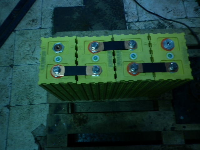

Сгорела плата BMS
Автор DmitryHitry, 22 Дек. 2014 в 22:10
DmitryHitry
Проблема в том, что на батарее оказалось не 16, а 15 банок. Может кто посоветует, как быть или где заказать такую плату. Сами банки там размером 139Х65Х18 покупал уже собранный лифер 48в 10а.ч. Я так понимаю там надо или BMS искать на 15 банок или шестнадцатую банку ставить, опять же и банки такой не вижу в продаже, да и сварки точечной у меня нет.
Gotway MCM4, MsuperX, Msuper V3. Ninebot One S2
Wayfarer
как вариант купить 8 акков лиферных 18650 типа А123 или аналогичных, спаять в линию 8p , будет 18х65х144. Сварить лентой могут ремонтники ноутбучных аккумуляторов
gekanaz
ничего мудрить не надо, просто заказать БМС на 15 ячеек
