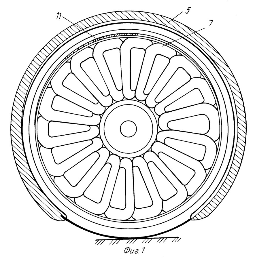

А почему вы считаете, что ротор не может быть трехфазным и иметь 12,15,18 ит.д. обмоток? Пример на фото
Закрепить его на оси, через которую подвести 3 провода, статор с магнитами вращается вместе с колесом. По поводу перегрева отдельная проблема, как уже предложил - залить масло. А также подобрать материал ротора, чтобы при минимальной толщине, была максимальная прочность и влезало максимум проводника. Как вариант многослойный текстолит. Также при работе в масляной ванне кратковременные трения статора об ротор не будут приводить к быстрому износу.

ЦитироватьА почему вы считаете, что ротор не может быть трехфазным и иметь 12,15,18 ит.д. обмоток? Пример на фото
Попробуйте развести свой рисунок как печатную плату в одном слое! Когда попробуете, поймете, что не получиться ! Проблема у этого мотора была как раз в технологии! Наши технологи не смогли нормально скопировать французов. поэтому печать отваливалась, ротор после спекания корежило , ну и т.д. Не для ТС данная конструкция движка! Она для станков, там нужен минимальный момент инерции ротора для быстродействия системы в целом. У француза постоянная времени была около 0.01-0.02 с , если не ошибаюсь.
ЦитироватьТакже при работе в масляной ванне кратковременные трения статора об ротор не будут приводить к быстрому износу.
Зазор между ротором и статором должен быть как можно меньше. При величине зазора 0.1 мм масло станет клином для системы!

В один слой она и не разводится, даже на видео у топикстартера полвитка на первом слое, затем на вершине соединение и остальные полвитка с другой стороны. Также и с текстолитом. Видел в интернете текстолитовые роторы на 3 фазы, сейчас не смог быстро найти
Тут согласен - проблема, так как в роторе нет магнитопровода, то зазор бы в идеале должен быть 0,1. Но вы же сами понимаете, что это нереально. На видео топикстартера ротор болтается как карандаш в стакане, там минимум зазор 2мм. В итоге при толщине ротора 1,5мм и зазорах по 0,5мм с каждой стороны, с жидким трансформаторным и на неодимах должно работать. И как я думаю КПД будет не меньше обычного мотора - магнитопровода, который перемагничивается нет вообще! Единственный магнитопровод стальная пластина позади постоянных магнитов.
