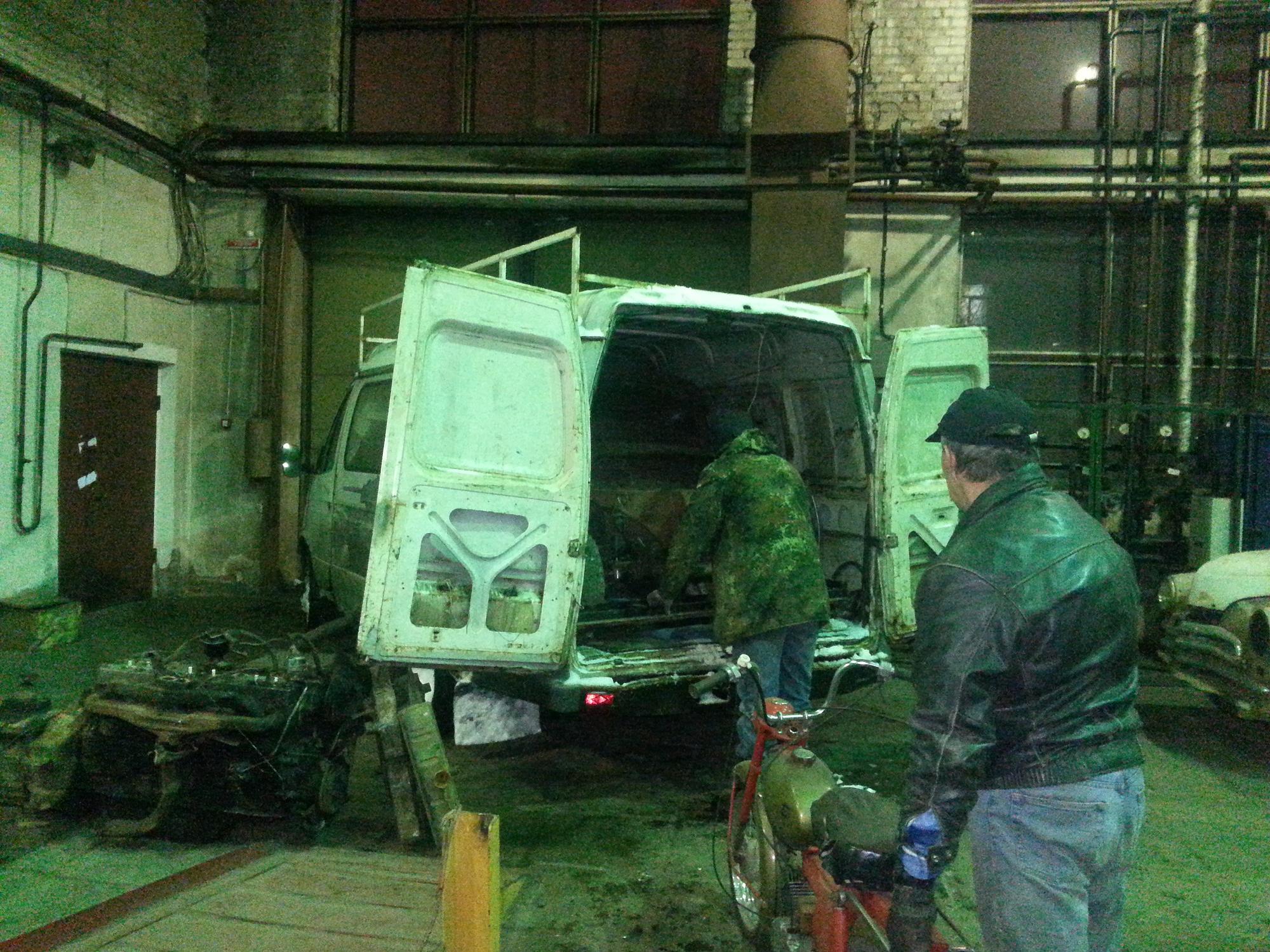

Процесс загрузки и восьми часовой дороги в самый московский снегопад описывать не буду. Было жёстко. Но доехали.
Добавлено 28 Дек. 2014 в 10:02
пётр 74
Да, работы в ней по кузову хватает!  Это продавец Вам ещё должен был заплатить за эвакуацию!
Ракитин Алексей
Рама с ходовой есть. Остальное доварим. Цена соотетствует состоянию.

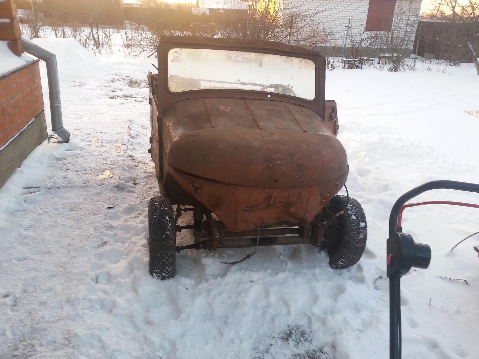

Ракитин Алексей
Что хотелось получить на выходе?
Ну, на полное аутентичное восстановление никаких денег не хватит, потому делать буду нечто подобное -
Задницу выклеивать. Туда АКБ и небольшой генератор.

Зима. Проект до весны стоит. Пока занимаюсь проработкой конструкции, внешнего вида.
Отремонтировал одну фару.
Ракитин Алексей
Ну вот, доделал вторую фару.
На выходных, если будет тепло, буду разбирать кузов.
Ходовая.... Долго прикидывал, что и как делать.
Наиболее проходной вариант это поставить раму на подрамники СМАРТа.
Может и двигатель от него поставить... Дешевле будет на порядок. Но... обидно как-то.

Не надо никакой бензинки. Это ведь аппарат явно не на дальние поездки. Насколько я знаю, в трансмиссии реверс-редуктор с пч около 2. А привод цепью с планетовского мотора. Значит, общее ПЧ подобрать звёздами не проблема. Бюджет не озвучен, но по мотору рискну посоветовать один из MARS-ов, даже самый слабый, как у меня, имеет крутящий момент больше планетовского. Простор для творчества тут неимоверный, но я бы попробовал внешний вид приблизить к оригиналу, всё-таки машинка узнаваемая. А оригинальную начинку никто никогда не оценит.
Ракитин Алексей
Восстанавливать оригинальной вид не вижу смысла. Таких много.
