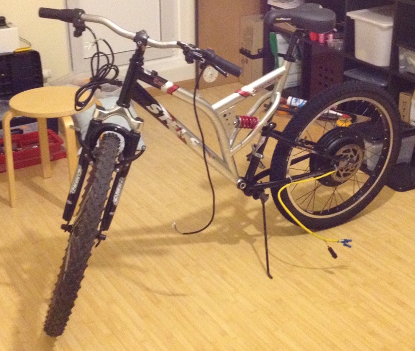

Нужна новая вилка, для езды по асфальту, заезду на бордюры, езды по парку (без дропов итд, просто по грязи и протоптанным дорогам, но в парке разное бывает). Хочется помягче.
Я более-менее почитал интернеты, но хочется совета от людей с опытом.

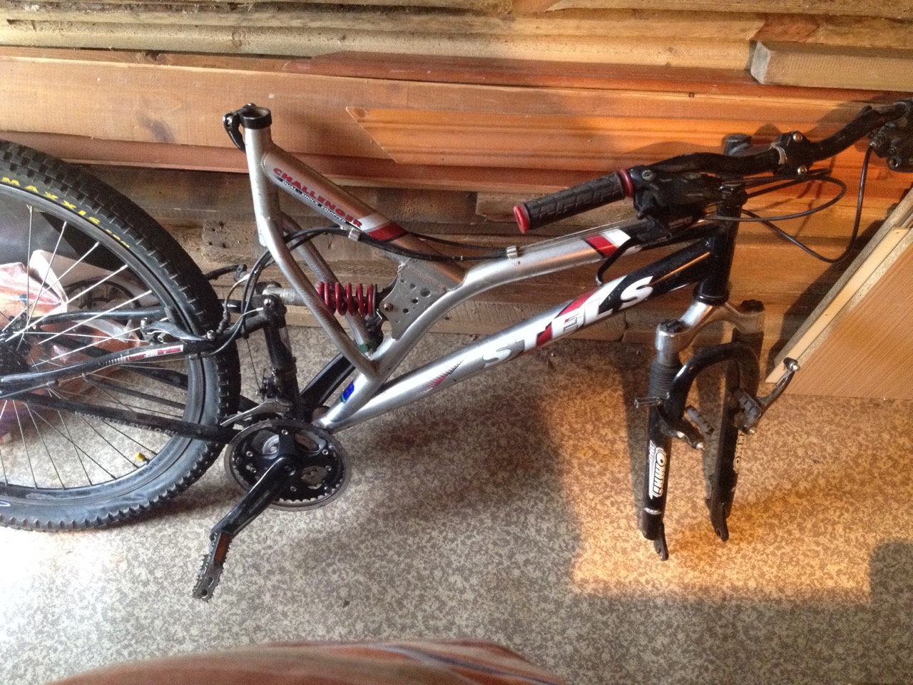

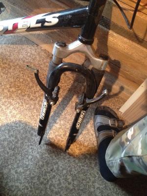

Текущая вилка какая-то RST Omni — «пружинно-эластомерная вилка на велосипед 26", ход 80 мм. Вес 2600 г., длинна штока 20 см., диаметр 1.1/8", резьбовая.»
1) Если забить на то, что угол рулевой изменится, вилка с каким ходом мне нужна? Скорости макс. 50-60 км/ч. Езжу по асфальту, ну и по парку, без прыжков и жести, но хочется мягенько. По посадке явно хочется руль чуть повыше, чуть ближе к мопедо-посадке...
2) Если не забить, и поменять переднее колесо с 26 на 24, то, по идее, это даст лишние 2,54 см, на которые как минимум можно увеличить ход, да?
3) Какое изменение угла рулевой - норм?
4) Если у меня рулевая 1 1/8", стоит ли морочиться с покупкой переходной рулевой колонки с коническими 1 1/8"-1 1/2" или оно того не стоит?
5) Что лучше/надежнее — масляная ванна + пружины (Marzocchi) или воздушные пружины (а-ля Rock Shox)?
В общем, как выбирать вилку? Бюджет 10-15к...
Фото прилагаю.

к сожалению, с резьбовой вилкой бюджет не важен - их просто нет нормальных. И да, если внутрь рулевой шток на 1\18 еще пролезает, то можно заморочиться с проставочными наружными чашками под 1\18. Чертеж, токарь, все дела

Ненене, пардон, я неправильно написал — я куплю рулевую под внутр. диаметр рамы 34 мм, которая как раз влазит в мою раму крепко и дает посадку 1 1/8" безрезьбовой, я уже даже нашел, какую рулевую купить, осталось перепрессовать. Считаем, что будет крепление под 1 1/8" без резьбы.
В общем, мне повезло, в раму можно впихнуть рулевую на 1 1/8 без больших мучений.
