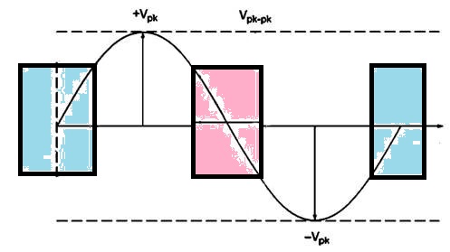

   Напряжение в катушках, при прохождении магнитов, будет наводится напряжение, форма его будет очевыдно похожа на синусоиду как на рисунке.
  К детскому рисунку идёт пояснение.
  Розовый и бирюзовый прямоугольники это моменты когда через щетки подводится напряжение к обмоткам( подводить напряжение когда амплитуду максимальна не смысла, поскольку это будет тормоз), поэтому напряжение после потери контакта со щеткой будет подыматься, от величина угла в котором работает щетка зависит эта величина, поэтому с одной стороны двигатель не может раскрутится до бесконечности, с другой он имеет значительно больший диапазон скоростей.

И что это за детский рисунок с таким же детским невнятным пояснением?

Babylon4
  Будьте терпеливей.
DIVAS
О, ну наконец-то после третьей правки собственного сообщения Вы внятно изложили то что хотели.
Да, оно (любой коллекторный двигатель) работает именно так, Вы правы.
Только вот не понятно, что Вы хотели этим доказать.
Отсутствие ограничений в скорости это не доказывает. Наличие преимуществ перед BLDC - тоже.
Да, если уменьшить "угол опережения" и подавать ток в обмотки только в моменты наименьшего напряжения, мотор можно раскрутить до большой скорости. Но крутящий момент при этом падает до нуля, поэтому всё это не имеет практической пользы. И проблема тут та же что и с контроллером - противоЭДС вынуждает уменьшить "угол опережения" и потерять момент.
В коллекторном двигателе угол опережения задаётся углом поворота коллектора относительно статора и шириной ламелей коллектора, и это задаётся механически один раз при сборке двигателя. То есть, можно углом поворота коллектора и шириной ламелей выбрать - будет ли мотор скоростным или моментным, но не может менять свои характеристики на ходу.
А в BLDC моторе контроллер делает тоже самое программно и может подстраиваться под разные режимы работы, таким образом мотор может быть моментистым на разгоне и скоростным при движении.
Ваша теория верна, но она не является доказательством того что Вы хотели доказать, зато лишний раз напоминает о преимуществах BLDC перед коллекторником.
