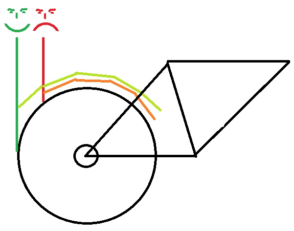

наш вариант изготовления крыльев. мы больше года сами используем такой вариант, защищает довольно неплохо
берем комплект обычных крыльев
по ширине они нормальные, но поскольку их длинна просто смешная нам придется соединить между собой 2 половинки
обрезаем все лишнее
соединяем между собой 2 половинки аккуратными болтиками в цвет крыла
немного модернизируем держатели, приварив к ним гаечку на 6. после сварки красим
нижнее крепление крыла крепим к приваренному на раме (под креплением заднего аморта) держателю болтом на 6
размечаем середину и сверлим отверстие диаметром 6мм для болта приваренной ранее гаечки
готово

ss182006
Цитироватьнаш вариант изготовления крыльев. мы больше года сами используем такой вариант, защищает довольно неплохо
Чтобы грязь не летела на спину,крыло должно быть до середины колеса,минимум.При такой длинне как у вас на фото,грязь будет и на голове.
Pozitiff
фишка в том, что байк на подставке стоит не горизонтально, а для удобства работы с МК и задний тормозом наклонен вперед довольно сильно, так что длинна там достаточная

kucha
#16
крыло все равно короткое, гарантировано спина в грязи!
МК 1000Вт, 48В, 33а/ч LiPo, 55км/ч
"Не закапывай свой талант в землю - можешь повредить кабель..!"
Lion
2х гарантировано. Не забываем, что маятник при складывании (под нагрузкой) еще больше обнажит колесо из под крыла.
