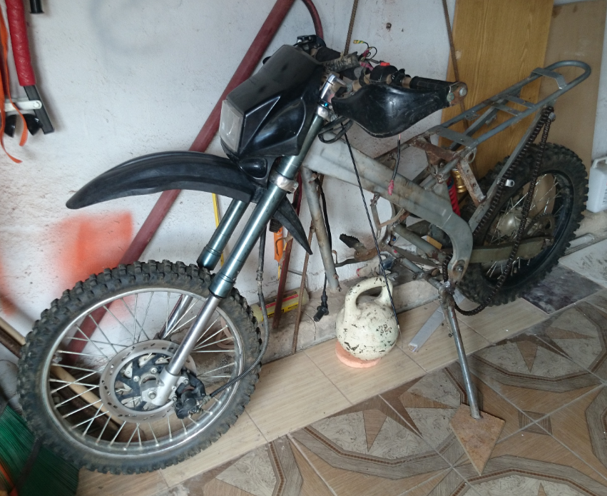

Решил замутить электротарантас для пересеченной местности и леса из того что боХ послал.
А послал мне кЕтайский бог - дядюшка Ляо следующее:
Остатки убитого ирбиса мохнатых годов:

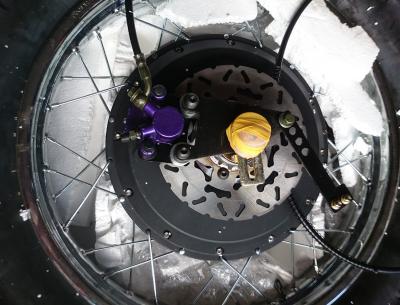

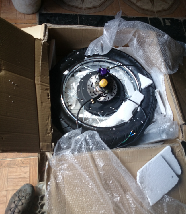

С трудом вырваный из лап отечественной таможни моторчеГ из этой темы: https://electrotransport.ru/index.php?topic=22428.msg457950#msg457950
С МК узкоглазые братья из Циклона прислали: тормозную систему, ручку газа, контроллер:
MSuperV3, Falcon Zero 10X, MMC PHEV

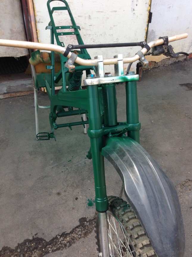

Что удалось сделать, несмотря на отсутствие времени на хобби.
Собственно не много, поэтому тему назвал соответствующе.
Убрал всё лишнее с донора и покрыл краской по ржавчине:

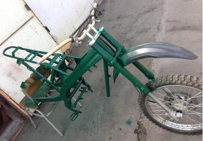

pal_al
Александр74 изготовил дропы, за что ему респект и уважуха:
pal_al
#3
Слебующий шаг - установить МК в дропы заднего маятника и понять как заколхозить крепление тормоза.
Продолжение следует...
