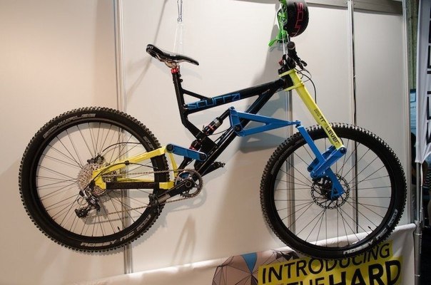

Продумываю заднюю подвеску для электровелосипеда на самодельной раме для комфортного передвижения по городу.
Требуется небольшой ход и размещение в габаритах заднего треугольника. Этакий софтейл.
Нашел такую конструкцию родом из 90х.
В задней подвеске используется передняя вилка с модернизированными креплениями.
Кто что думает ? Кто-нибудь из ветеранов катал на подобной конструкции ?
А здесь задняя подвеска. К сожалению правильней через. Как его там, сопромат.
А все изыскания закончились lrs подвеской

Цитата: Jeca от 04 Дек. 2014 в 22:41
https://electrotransport.ru/index.php?topic=12.msg338884#msg338884
Очень похоже. Но точки крепления другие и на скутерных амортизаторах. И база подросла.

Цитата: Dragon от 04 Дек. 2014 в 23:40
И база подросла.
А почему?
Помимо того что мы все разные, 50 -120 кг. Ездим с разной развесовкой перед\зад 50\50, 30\70. Некоторые производители даже пружины вилки выпускают с разной жёсткостью, для разного веса.
Удлинение базы не помогло. Пришлось завивать ещё пружину и ставить на штоки сверху.
А вот если изучить сопромат...
похоже на софтейл. и спреди тоже софт. короче подвесом это трудно назвать. так, по легкому гравию кантрить, дисциплина циклкросс называется. такое и сейчас можно купить

Цитата: _clawсофтейл. и спреди тоже софт
и есть подвес. [user]Jeca[/user], в лрс не используется ни одной детали вилки, там просто длинный аморт. А такие вайты успешно применялись в кросс-кантри (сопромата и моделирования в ней хватает, судя по профилям рычагов):

Цитата: vladk от 05 Дек. 2014 в 08:12
и есть подвес.
с такой позиции и ломик тоже подвес. гнется же!
vladk
Ломик из пружинной стали, свернутый в спираль, гнется охотнее. Вы ещё скажите, что рессорная подвеска- и не подвеска вовсе) Снова напомню про кадейловский "скальпель".
Если же под "софт"ом вы имеете ввиду эластомерность вилки/задних стоек, то и тут разочарую- ластики там вместо пружин, демпфирует- масло (закрытая ванна), у меня есть такая вилка
