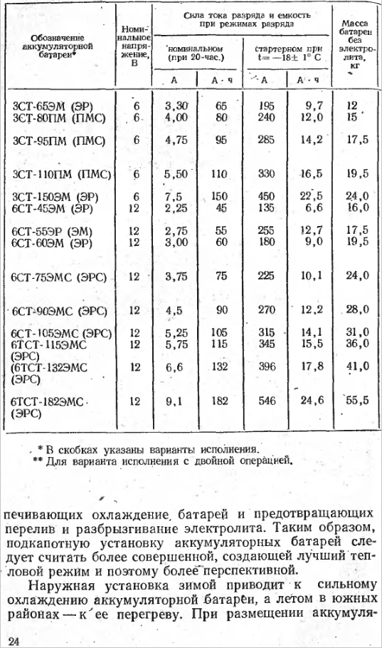

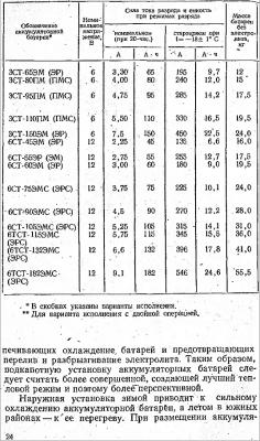

посоветовали мне книгу "Автомобильные аккумуляторные батареи" автор Конофеев.
скачал
Пишет что при токе разряда в 180 Ампер, у аккума емкостью в 60 А/Ч,  будет емкость 9 А/Ч.

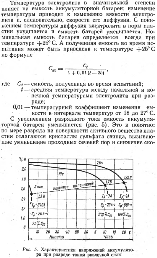

читал где-то что стартерных свиней нельзя разряжать ниже 10,5 Вольт. (показания вольтметра под нагрузкой)
в книге есть график показывающий что если у аккума емкость 80 а\ч при 20-ти часовом разряде (ток разряда 4 Ампера), то при 10 часовом емкость будет 70а\ч (ток разряда 7 Ампер).  Страница 18.

Цитата: Mex от 12 Апр. 2017 в 09:16странное умозаключение.
Страница 24.
