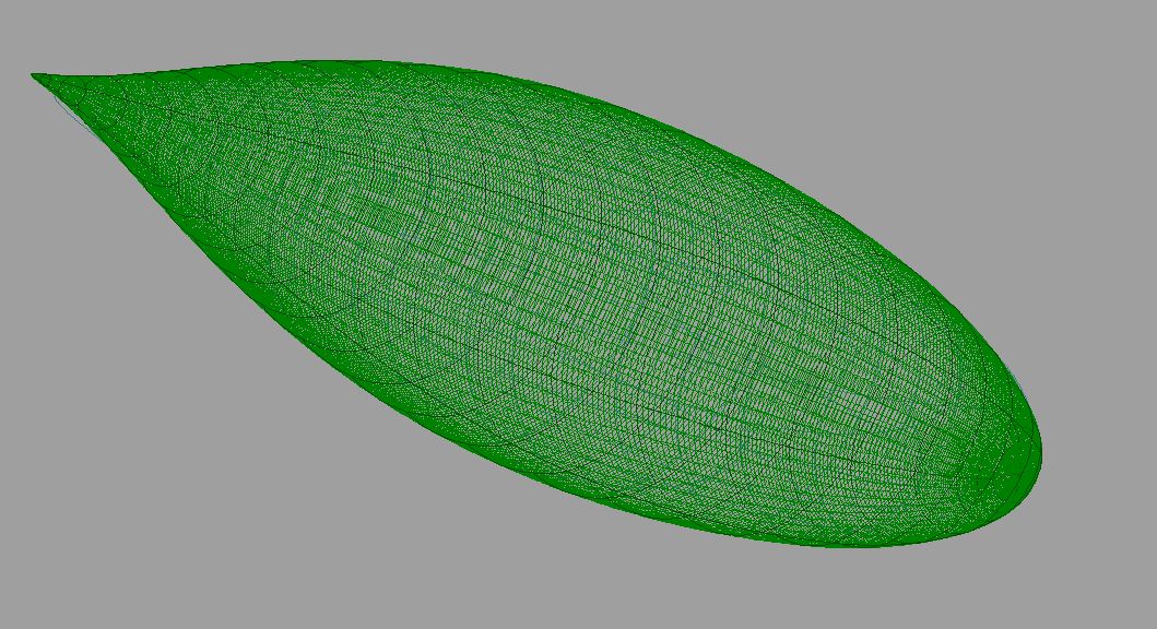

мне вот интересно по поводу обводов судна.
изделия не самодельные, обводы думаю просчитывали.
а вот какой лучше , не понятно.
Смотря где плыть,над водой или под.

Ну тогда как на нижнем фото
Сергей М
каплевидную форму самому трудно сделать :(
можно конус на цилиндр и опять конус
или, вернее, исходя из размеров авто прицепа для катеров, конус шар конус
если пять метров общая длина, шар диаметром 1,8 метра, на конуса по 1,6 остается :(  чето без понтово как то  :ah:
какие будут мысли?

Да в общем то не очень трудно, вырезаешь шпангоуты по выкройкам, расставляешь по расчетным расстояниям. Далее, действия в зависимости от материала обшивки.

вот и пытаюсь придумать форму которую реально изготовить
из чего делать? сталь
из круглой трубы или из квадратной (прямоугольной) трубы

Теперь понятно, подводная лодка будет без воздушная, ну или с компенсационными воздушными полостями в зависимости от веса лодки.
По поводу формы, ее можно сделать какую угодно, лишь бы не противоречила законам физики. Тут уже на форму влияет бюджет постройки. Мне кажется самым дешевым в изготовлении будет подводный аппарат, изображенный на последних фото.
Сергей М
надо сделать такой формы, чтобы было минимальное сопротивление потоку, при движении.
от этого зависит минимально дупустимая мощность мотора
Lcruser
Тогда нужно делать в виде бульба
Сергей М
эх. такую раму трудно будет сделать  O_O
