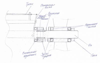

механически реализовать через шплинт просто - на колесо приварить трубку и сквозное отверстие через ось.. а вот чтобы это все включалось тросиком... надо искать какой-то маленький диф: http://captivatecarmel.blogspot.ru/2012/12/blog-post_1331.html

Мда, купить еще один двигатель на 500 W, который потянет за собой увеличение веса квадра, энергопотребление, понадобятся дополнительные АКБ, еще один контроллер...
Второй вариант с дифференциалом за 14 кусков тоже не совсем рациональный, да и желаемой блокировки он мне не даст, а гемора с установкой добавит море.
toncher
Чертежник из меня конечно не ахти, но вот что я накидал, ваше мнение?
Александр67
поддерживаю pchelomorа, съемный штифт
pchelomor
Так здесь пружина не будет давать входить в зацепление. И вообще мне не кажется это решение простым. Во первых нужно фрезеровать вал, это создаст дополнительную концентрацию напряжений и ослабит сечение, во вторых вал скорее всего сырой и шпоночную канавку разобьет. Как Вам такой вариант: оставить так как есть, а параллельно взяться за изготовление новой задней калитки с разрезными валами. Купить 2 движка по 250 Вт , и контроллер с запасом на 800 Вт. Чтобы была точка возврата, может по деньгам и не самый лучший вариант, но безопасный.
toncher
Да, пружинку следует взять чуть больше диаметра вала. Ну да, ладно. Простого варианта скорее всего нет. В дальнейшем электротягу не хочу продвигать, слишком дорогое удовольствие, а выхлоп не очень. Накатается на электротяге - перейду на двс.
П.С. По поводу блокировки, видимо откажусь от идеи с тросиком. Слишком много нюансов. Скорее всего сделаю упрощенную версию колесного хаба УАЗика. Съехал с асфальта в говна, слез с квадрика, щелкнул шпингалет на колесе - и вот тебе заблокированная оська.

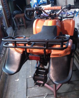

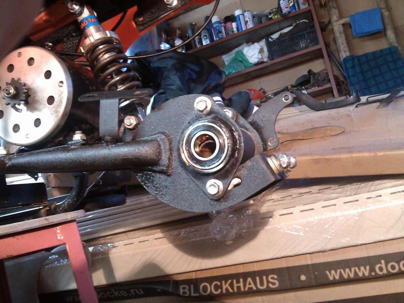

Заменил подшипнички, родные разлетелись просто в хламину. Поставил дорогие SKF.

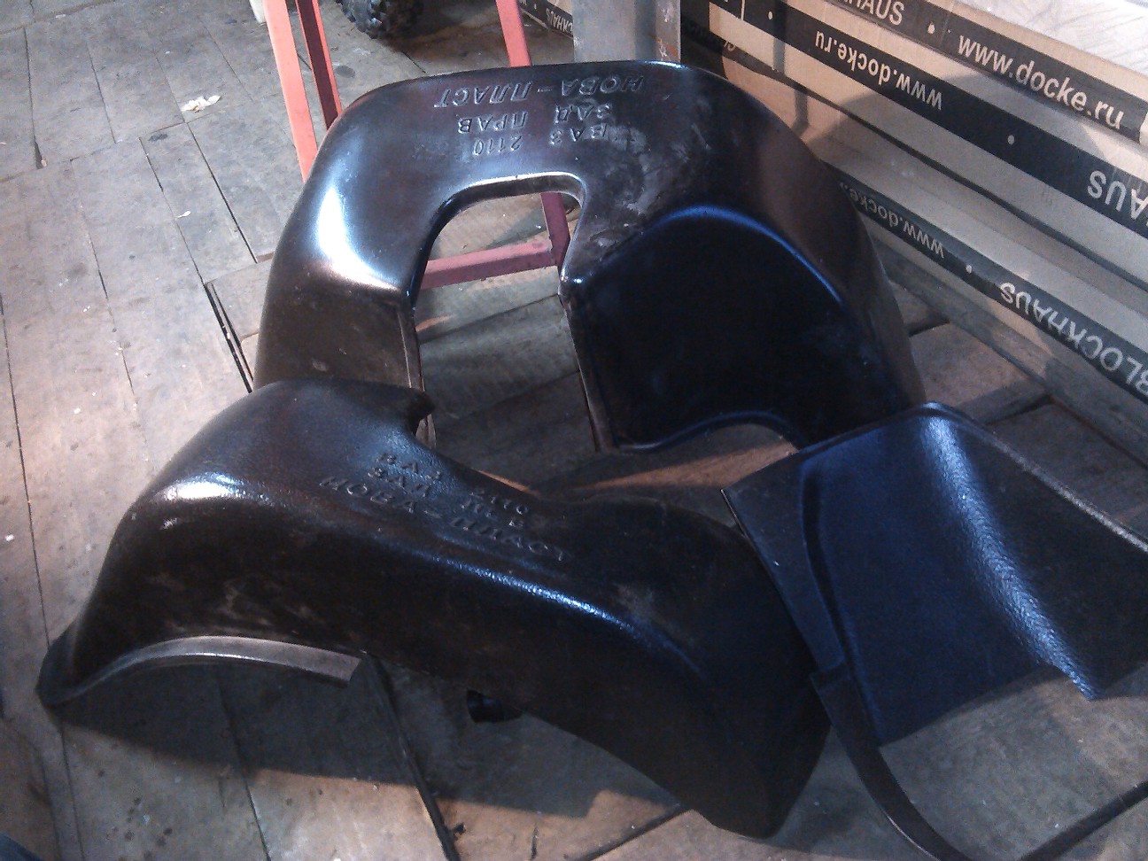

Потихоньку готовлю аппарат к гряземесу , ребенку уж больно нравится штурмовать "весеннюю кашу". Купил десятошные локеры и поработал с ними болгаркой/феном.
