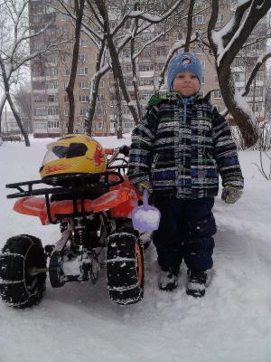

Цитата: toncher от 01 Дек. 2014 в 10:41
Доброго времени, коллеги :-) Прошу помочь советом, размышлениями, а может и делом. Сыну 3,8 года, из которых 2 года он катает на китайской пластиковой электромашинке, очень ему нравится это занятие, "болеет" он техникой /:-).  От стоковой скорости в 4 км/ч он быстро приуныл и я доработал машинку  на 14 вольтовый шуруповерт, переделал колёса. И всё бы хорошо, скорость более 12 км/ч, хватает часа на 2, да вот ребёнок всё время пытается выехать на бездорожъе, а там без подвески, клиренса и привода хотябы  на 2 колеса делать нечего.Да и подрос он уже. Решили мы со всеми бабушками и дедушками купить ему квадроцикл на металлической раме, благо цены на них становятся более менее приемлимыми. Бензиновые отмёл сразу, нужен электро. Выбрал такой:
Модель x-16. Но вот проблема, в моём городе их не продают и отзывов о них во всём интернете я не нахожу! Я так понял в москве есть большой склад с этими квадриками на ул. Ремизова, 14. И с этого склада торгуют всякие ИПшники, ОООшки и т.д. При чем цена плавает от 16 000р. (http://dreambike.ru/p40159092-detskij-elektrokvadrotsikl-atv.html) до 20000р.(http://e-kvadrocikl.ru/detskiy_elektricheskiy_kvadrocikl/x16e/) за одну и туже модель с вроде как одинаковыми тех параметрами. По телефонам добиться чего-то от консультантов тяжело  :fool:
Может кто-то знает что-нибудь про эту точку продаж? Ни у кого нет возможности зайти на Ремизова, 14 - уточнить точные характеристики? Буду очень благодарен. И вообще что думаете по поводу такой машинки?
Классный аппарат  :wow:, те что фото выкладывали на 24 вольта думаю не попадают. Изначально будет мягче передняя подвеска чем на других аппаратах.
Резину:  сразу под замену или оставить на зима/грязь, т.к. по асфальту стерается мгновенно(Менять оч. тяжело, даже не все шиномантажки берутся, поэтому есть смысл сразу и диски другие).
АКБ: если реально стоит 20А, то проедет квадрик 15-20км(это с учетом китайских АЧ и разбалансировки)(надо сразу ставить балансир, иначе емкость будете терять на глазах)
Макс скорость: на 3-передаче - кил 30, вообщем довольнотаки быстро.
Тяга: с моим весом в 90 кг(ребенку 5 лет), летом мы свободно рассекаем в 2-ем по району, в горки тащит без проблем. Зимой, в легкую я тащу квадриком паравозик с 2-ух санок с детьми или 1-ни санки со взрослой мамой :)
Требуется много переделок, свет, балансир, резина, подвеска.
Игрушка больше будет для Вас, а не для ребенка и одному ему будет скучновато кататься - проверено.

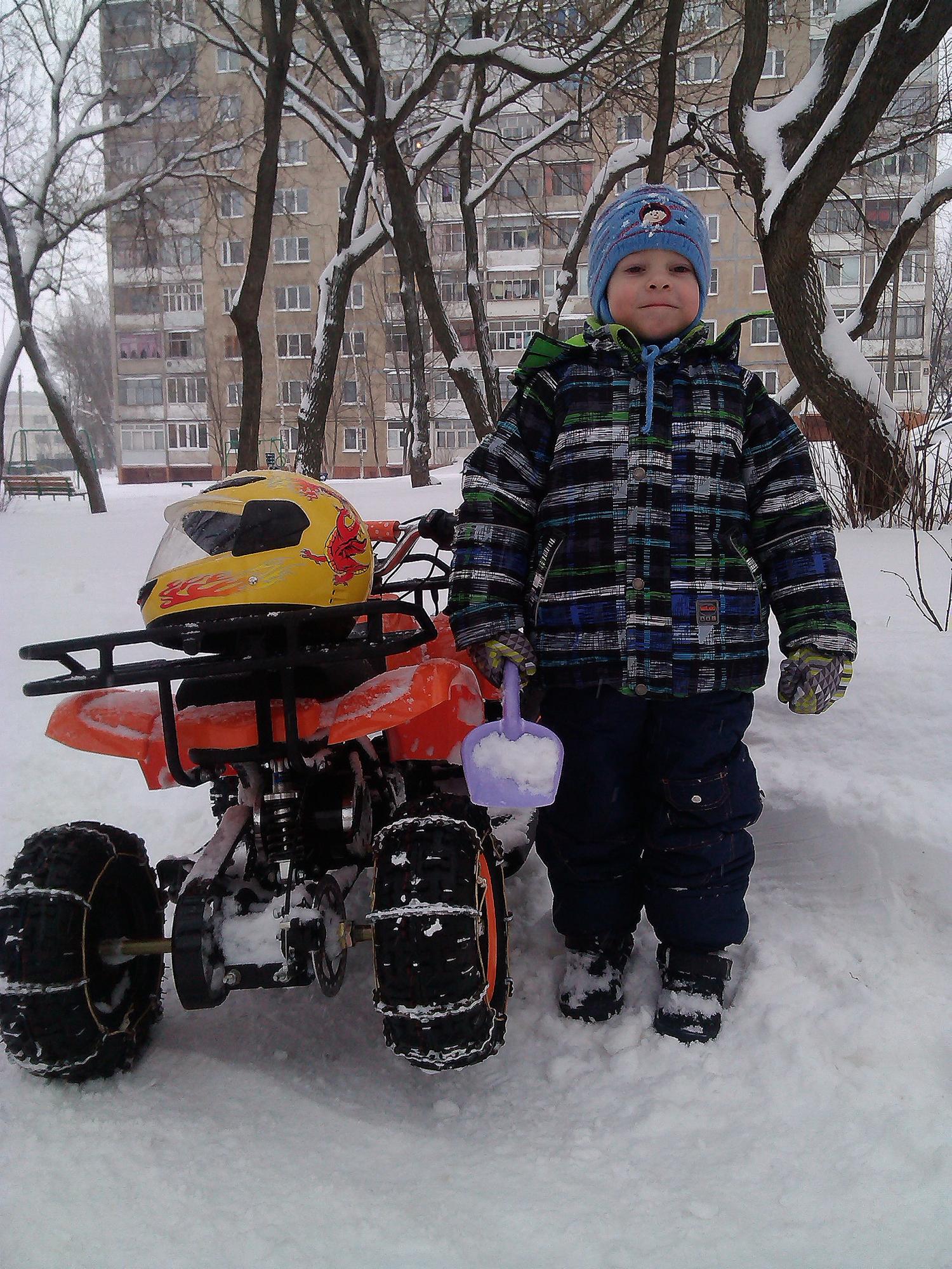

Короче все праздники тестировали "чудо техники"  :-)  Задняя подвеска работает отлично!!! А впереди снова поставил родные пружинки, и всю зиму наверное прокатаем с ними, клапанные пружины оказались недостаточно жесткими.
toncher
Что-то с каждой поездкой мне всё больше не нравится как работают АКБ! Заряжаю до 40.8 В и первые 10 минут норм гребет, а потом на глазах умирают. При 12 Вольтах на каждой батарее квадрик уже совсем печально тащится, так и должно быть?
И вообще мне кажется маловато тяги у него...тронуться в рыхлом снегу тяжеловато ему, хочется больше. Думаю попробовать еще уменьшить ведущую звезду и увеличить ведомую.... только х.з. что с клиренсом делать.
Алексей Ка
[user]toncher[/user],
Если дело только в тяге , то уменьшив ведущую всего на пару зубов будет ощутимый прирост. А акум скорее всего новый просится.
