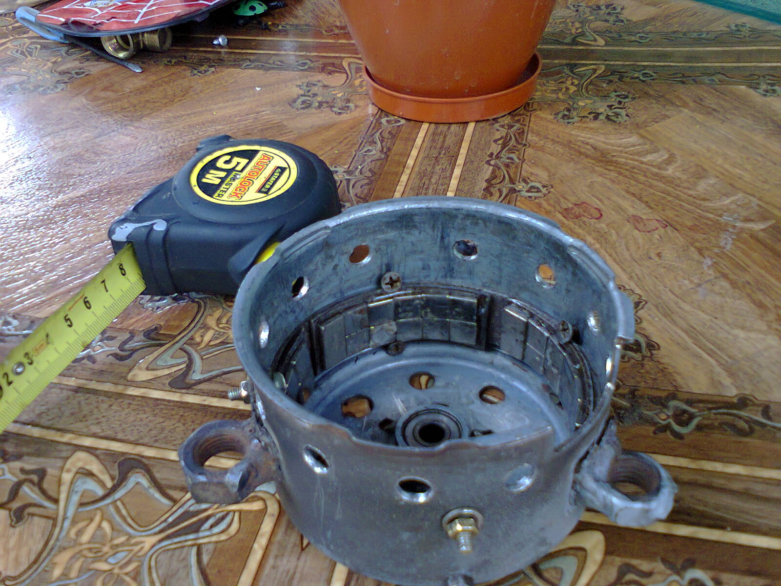

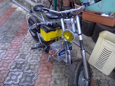

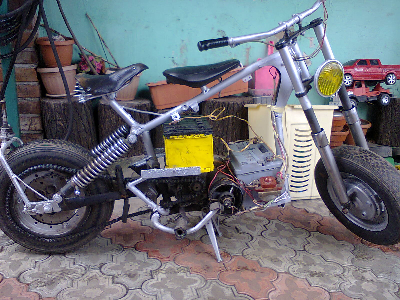

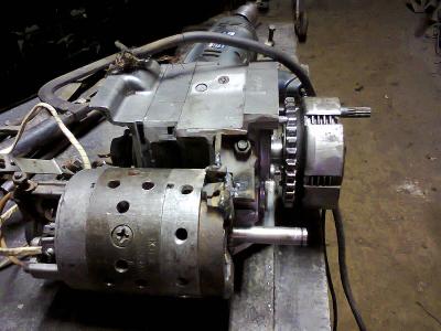

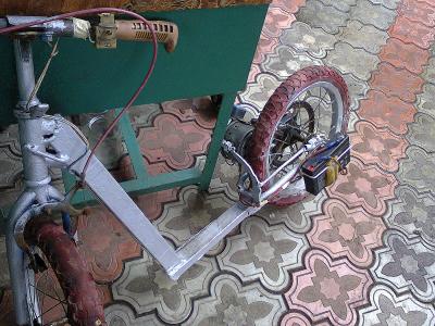

сделал себе помошника слетать за пивом или отвести тачку с мусором снял стартерный акб с авто поставил и в путь ,пробег 2км,вылаживаю фотки

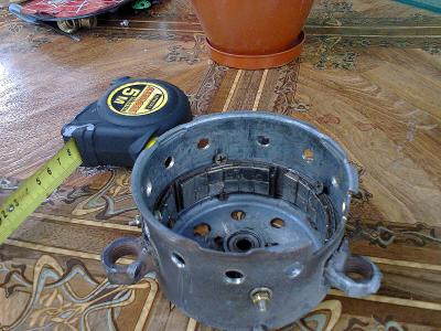

с      стартер с копейки сначала мудрил с катушками статора была просто печка а не мотор,после снял бошмаки стартера сточил  3мм с каждого и наклеил ниодимовые магниты толщеной 2мм 10 на 10 ,мотор преоброзился,сам не ожидал такого эфекта разгоняет мой драндулет до 40кмч,на плитке водворе при свеже заряженном акб можно крутить пятаки на 2й передаче .вылаживаю фото мотора.
магниты клеил на супер клей слон кажется имже заливал.токи при троганьи 250амп.акб использую в буферном режиме скатался и сразу на зарядку.девайсу почти 1 год щетки не менял,может езжу мало.денежные затраты 180гр магнитов и акб докупил бу тот желтый,чтобы не рассыпался мой 60амперный который снимаю смашины.есть еще элсамокат на нем летает мой 5ти летний сын но это другая тема.

И еще вопросы: какой ток холостого хода получился? На подшипники переделывали?

vertal
да на подшипниках переделан,но не так серьезно как у вас ну тоесть без токарного станка ,а просто аля сварка и болгарка. думаю если бы был подход с токаркой то за счет уменьшения зазоров кпд можно было бы увеличить.ток холостого хода 25Амп с катушками статора был 80Амп и обороты на вскидку выросли вдвое.акб хорошая 60Ач на 2км с тачкой на прицепе , потом фотку выкину, а когда паралелю 60ку с 30кой,(в жолтом осталось только 30Ач)пробег увеличивается примерно в 2раза.
еще установил вентилятор побоялся,что после поездки нагретый ротор разогреет магниты и размагнитятся красавцы.но проездив лето ничего с ними не случилось.

Очень интересный результат-разговоров много про то что переделать на неодимчики а дел очень мало.А какое потребление когда вы сидя на нем едете ?И температуру якоря не замерЯли после поездки ?
stas1991
vertal
Ток при езде точно сказать не могу . Т.к.жаба задавила покупать электронный амперметр у меня есть  советский стрелочный размером с лапух на 1000амп,им замерял ток на месте на ходу крайне неудобно.но есть другой параметр при езде напряжение просадки акб. При загруженной тачке на подъем напруга может просесть до 10v. :bn:если кто знает как посчитать то напишите будет интересно ,я не электрик этих хитростей не знаю  :bn:температура для якоря не критична,но за магниты переживаю т.к.бывает слышен запах перегретого ротора поэтому использую обдув.вентилятор потребляет 5амп но на фоне движка это пустяк зато магнитам попроще  >:D

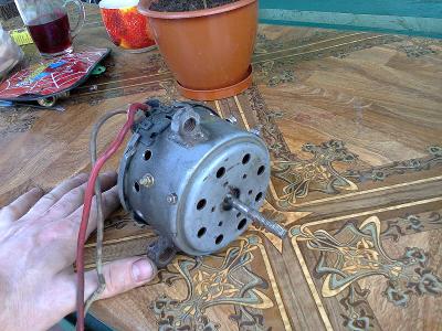

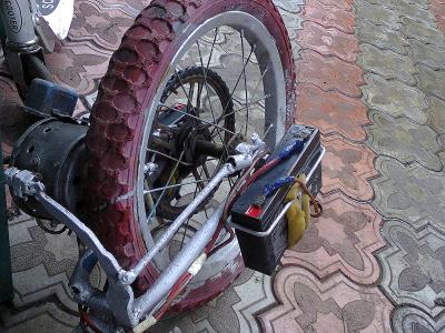

вот еще переделка мотор охлаждения радиатора vw
здесь уже без коробки скоростей,2акб 6v-7ач.
сыну 5лет это его заказ кстати красил он его сам
;-Dменя он тоже тягает довольно не плохо думаю мощьность ограничивается емкостью акб уж слишком мало ач  :-(
AS2
[user]vertal[/user], и амперчасов мало... и редуктор не подходящий. Перегружает мотор.
Для таких моторов нужен 2-х ступенчатый, или звезду назад зубов на 70....
vertal
согласен на 70 зубцов было бы легче и мотору и акб но это был пробный вариант редукция 9 ведущая на 5 зубцов ведомая 46 скорость 20кмч

А как мотор включаете-выключаете ?
Сколько циклов уже акб выдержала ?
2 км - это предел или на большее расстояние не приходилось ездить ?
vertal
 Включение мотора на прямуюот акб через 500амп эл реле управляемое от кнопки на правой ст руля вместо газа,так проще раньше делал контактор из втягивающего этого стартера было удобней вместо электромагнита использовал газовую ручку и тросик,тросик прикреплялся к пятоку втягивающего устройства  которое работало как дросельная заслонка в карбюраторе.На счет циклов не считаю так как батарею не высаживаю до предела и после каждой покатушки сразу зарядка стараюсь использовать акб в буферном режиме.Наверное акб ухудшает показатели просадка напруги доходит до 9v хотя не исключено замерзание электролита акб живет с мото на улице.Расстояния больше чем 2 км я не рискую не уверен что доеду домой, может если исполизовать режим не на прямую от акб,а с шим регулятором то попробывать хотелось бы.Сейчас попробую выложить фото зимнего помошника.

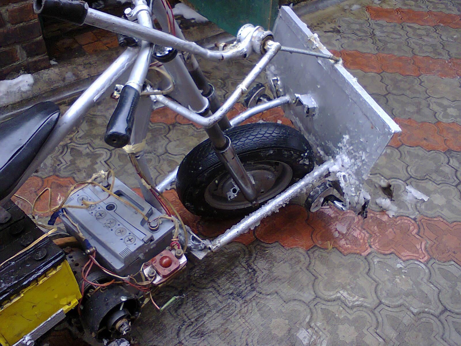

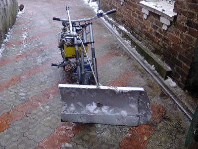

vertal
Я живу в нижней части улицы когда выпадает снег выехать машиной небольшая проблемка приходится брать лопату и лопатить,так вот лень двигатель прогресса, теперь чищу всю улицу до перекрестка эт 100метров.Вот здесь и высаживается акб,заряжается потом до полного 3часа с 10 амп до 2амп с12.1 v до 15v.
Своим помошником доволен но не хватает заднего хода.

DIVAS
Двухколёсный бульдозер - супер идея!
Судя по тому что он на это способен, момент на колесе получился впечатляющий.
Очень интересно было бы посмотреть видео, как он разгребает снег...  ;-)
