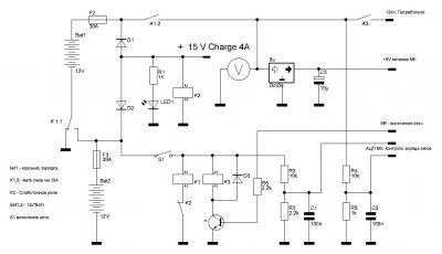

Как рекомендуют, сначала схема потом прога. накидал силовую часть, с системой зарядки 2 акков от одного зарядчика на 12в. т.к. делать на 24в зарядчик не хочется , плюс к нему нужно будет на акках балансир делать, проще так.
Напряжение обоих акков на МК для контроля разряда.

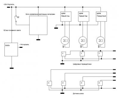

Думаю что контроль за температурой и возможно за напряжением акков лучше возложить на ардуину нано на 328чипе, я думаю сделать опрос цифровых датчиков на асме будет тот еще геморой, проще с 328 выдать уже готовые условия с порогов, т.е. норма\перегрев\разряд. т.к. там особого быстродействия не требуется.
HECTEPOB
[user]Tygra[/user],
Смотря какой у них интерфейс: даташит на датчики в студию!
HECTEPOB
Вроде там просто все. На асме я бы не стал городить под ардуину все есть: http://playground.arduino.cc/Learning/OneWire
Tygra
Ну а я про что, на дуине проще сделать отдельным блоком.
HECTEPOB
Я если честно не очень понимаю твою страсть к "все отдельно". Кто мешает все завести в один контроллер? Никто же не заставляет за все сразу хвататься. Сначала одну функцию реализовал, отладил, выделил в отдельный модуль. Потом следующую. Когда все отдельно реализовал, начинаешь все вместе слеплять.
Tygra
Я просто не уверен что мега все это пережует и не подавится.
HECTEPOB
Без pulseIn точно пережует без проблем!
