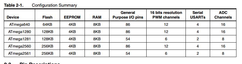

Интересно, указано что разрешение ШИМ 12 бит, а в реальности макс. 10 и то в дуине только 8 т.е. дискретность 255 значений.
