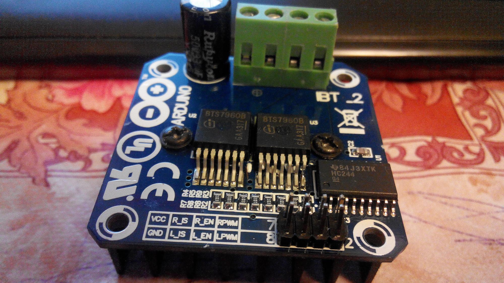

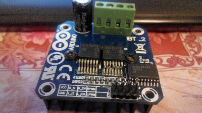

HECTEPOB
#184
Упрощенная схема сборки (отсутствует регистр, который используется тупо как усилитель логических сигналов по току, и резюки подтяжки и ограничивающие по току)
Вот внешний вид сборки
Даташит на BTS7960B во вложении к этому посту.
Распиновка
1. R_PWM, ШИМ правого полумоста (выбор активного ключа правого полумоста, "0" - активен нижний, "1" - активен верхний)
2. L_PWM, ШИМ левого полумоста (выбор активного ключа левого полумоста)
3. R_EN, Включение правого полумоста
4. L_EN, Включение левого полумоста
5. R_IS, Сигнал тока через верхний ключ правого полумоста  (подтянут через 10к к массе, при токе от 0-43А на выводе напряжение от 0В до +5В)
6. L_IS, Сигнал тока через верхний ключ левого полумоста
7. 5В
8.  Земля
Таблица управления (Вариант 1, проверенный, у меня так работает):
Логический "0" - 0В
Логическая "1" - +5В
!PWM - Сигнал инвертированного ШИМ, т.е. чем больше значение тем меньше длина импульса +5В, максимальная паспортная частота ШИМ 25 кГц, но на Ардуино Мега 2560 ее не удобно делать, поэтому я дал 31,2 кГц и все нормально работает.
"Х" - Не имеет значение
Операция   Контакт 1    Контакт 2     Контакт 3    Контакт 4
Тормоз.                 0                 0                  1                  1
Газ.                       1           !PWM                 1                  1
Реверс.          !PWM                  1                  1                  1
Нейтраль.             Х                 Х                  0                  0
Таблица управления (Вариант 2, допустимый, описан в доках):
Логический "0" - 0В
PWM - Сигнал ШИМ, т.е. чем больше значение тем больше длина импульса +5В, должен быть ОБЯЗАТЕЛЬНО СИНХРОННЫЙ сразу на 2 контактах
Тормоз.                 0                 0                  1                  1
Газ.                       1                 0             PWM            PWM
Реверс.                 0                 1             PWM            PWM
Нейтраль.             Х                 Х                  0                  0
skros
не понятно про частоты.....ну да ладно, заказал, как приедут буду тогда задавать вопросы
спс
HECTEPOB
[user]skros[/user],
На Ардуино Мега 2560 (Штатный кварц 16 мГц) настройка частоты ШИМ в нужном диапазоне не очень гибкая, а именно в зависимости от выбранного делителя (1, 8, 64, 256, or 1024):
Формуля для частоты ШИМ: Fpwm = 16мГц/(Делитель*510)
Т.е. для делителя 1, это ~31 кГц
Для делителя 8, это ~4 кГц
Для делителя 64, это ~490 Гц
Если частота ШИМ менее 20кГц, то будет слышимый гул при работе, поэтому выбор не велик: или использовать ~31кГц или менять основной кварц, или использовать внешний сигнал синхронизации. Второе и третье - это гиморно, поэтому выбрал первое.
При этом если частота ШИМ будет слишком высокой, силовые ключи будут неуспевать переключаться и из-за этого будут греться.
Так вот по паспорту максимальная частота ШИМ - 25 кГц, но я опытным путем подал частоту больше паспортной, но слава богу все заработало. Написал об этом, чтобы читатель не боялся этого делать изначально, как я.
